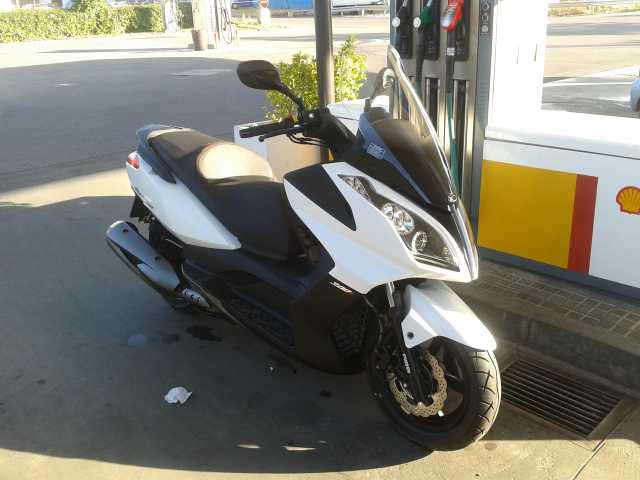

Invitado elreddelared Publicado 27 de Mayo del 2012 Compartir Publicado 27 de Mayo del 2012 Buenos días compañeros, Pues eso , que ya por fín tengo la moto en casa. Se ha hecho esperar, por un error que hubo en la financiación con Cetelem pero el pasado Viernes ya me la dieron. Tengo que decir que no he tenido tiempo este fin de semana de probarla como quisiera, no le hecho nada más que 40 km pero ya puedo hablar de algunas de mis primeras sensaciones: - ¿Los tirones? Efectivamente me los da. Las personas que habéis cambiado la ECU, ¿los tirones han desaparecido por completo? o han pasado a ser tan pequeños que apenas molestan, lo pregunto porque sí que es cierto que mi moto da tirones pero se puede aguantar o al menos de momento. - Cogí la versión con ABS y la verdad que la moto frena bastante bien, aún no probé el ABS :no no - Para mi desgracia no cabe ninguno de los dos cascos integrales que tengo aunque me lo supongía ya que son estos cascos que llevan como una especia de aleta en la parte superior (tipo GP). - El sillón encaja regular en sus cierres, tienes que buscar el sitio muy mucho para encajarlo ¿alguna recomendación? Por lo demás no puedo contaros mucho, ya iré contando mis experiencias. Eso sí ¿consejos para un buen rodaje por favor? Gracias Enlace al comentario Compartir en otros sitios web More sharing options...

Invitado elreddelared Publicado 28 de Mayo del 2012 Compartir Publicado 28 de Mayo del 2012 Buenas tardes, Con algunos kms más (no tantos como me gustaría) tengo que decir que efectivamente la moto pega tirones y llegan a veces incluso a ser molestos. ¿Qué me recomendáis? ¿Me acerco al concesionario y que me pidan una centrálita nueva o espero a las correspondientes revisiones para ver cómo evoluciona la moto (como me aconseja el compañero Trimax)? ¿Qué tal os va a los que habéis cambiado la centrálita? Otra cosa que también noto es el tema de la suspensión (bastante bastante dura). Mi ciudad está llena de pasos elevados y resaltos en los pasos de cebra y la verdad que se hace muy incómodo. Por todo lo demás estoy encantado. Un saludo Enlace al comentario Compartir en otros sitios web More sharing options...

Invitado elreddelared Publicado 4 de Junio del 2012 Compartir Publicado 4 de Junio del 2012 Buenas tardes compañeros, Los tirones siguen estando ahí pero parece que o me he acostumbrado a ellos o han remitido un poco. El caso es que ahora noto lo que los especialistas creo que llamáis que "patina" la correa, supongo que será eso (hablo de la más absoluta ignorancia), pero el caso es que noto que al acelerar la moto tarda un tiempo en reaccionar, como si tardara unas décimas de segundo en engranar la correa. ¿Alguien que entienda me puede echar un cable? No quiero hacer el ridículo delante del mecánico cuando la lleve a la revisión de los 1.000 Km. Gracias!! :okey Enlace al comentario Compartir en otros sitios web More sharing options...

Invitado elreddelared Publicado 5 de Junio del 2012 Compartir Publicado 5 de Junio del 2012 Ayer por la tarde llevé la moto al taller para que el propio mecánico viera los problemas que yo noto en la moto: 1. Los archifamosos tirones 2. Desde hace un par de días noto que la moto no responde como debiera al acelerador, puedes subir la moto hasta casi 4.000 rpm y la moto apenas ha empezado a rodar. Otra cosa curiosa que notaba es que cuando llegaba a un semáforo y frenaba, tenía la misma sensación que cuando conduces una moto con marchas y al frenar agarras embrague y parece que la moto va a la deriva, pues esa misma sensación tengo yo con mi moto, al llegar al semáforo parece que la moto no tiene ningún tipo de agarre (incluso cogiendo los frenos), es una sensación muy rara y la verdad desagradable. El caso es que como decía la llevé ayer al concesionario donde la compré y la cogió el mecánico y se fue a dar una vuelta con ella. Estaba casi seguro que cuando llegara me iba a decir que no notaba nada raro y que la moto iba perfecta pero cuál fue mi sorpresa cuando se bajó y me dijo que íbamos a esperar a la revisión de los 1.000 km pero que efectivamente la moto no iba bien, notó los tirones y notó el segundo problema que comentaba, dijo que eso era un problema de embrague aunque no sé si se refería a los tirones o a lo segundo. Le comenté que los tirones los estaba solucionando la gente del foro cambiando la centrálita y me dijo que si hacía falta cambiar la centrálita pues que me pedía una. Dicen que es la primera vez que tienen este problema, pero una de dos, o es mentira o yo tengo la negra, aunque esto me suena mucho a cuando me compré mi teléfono Samsung Galaxy Ace y nada más llegar a casa se apagaba continuamente. Buscando en internet había cientos de entradas sobre esto pero cuando lo llevé a la tienda me dijeron que era la primera vez que alguien iba con este problema. Dos meses después volví a llevar el teléfono y había más de 40 teléfonos con el mismo problema según me dijo la chica de la tienda. En fín, ... por desgracia tengo que decir que los primeros kms con la moto no están siendo todo lo bueno que me gustaría y además soy una persona que da mil vueltas en la cabeza a todo y con solo una semana ya me estoy planteando si hice una buena compra ... Gracias por vuestro tiempo. Saludos. Enlace al comentario Compartir en otros sitios web More sharing options...
