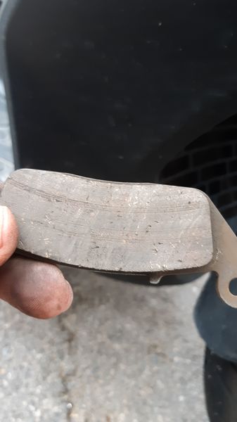

Super30 Publicado 31 de Marzo del 2020 Compartir Publicado 31 de Marzo del 2020 Hola esta tarde he sacado las pastilla freno de mi 300i ya que oia un chirrido al frenar y parece que están desgastada,la pregunta es. Colocar y plug and play? Sin más o se pueden tensar de algún modo.Saludos Pd.:A ver si se poner foto Enlace al comentario Compartir en otros sitios web More sharing options...
Tiritos Publicado 1 de Abril del 2020 Compartir Publicado 1 de Abril del 2020 Hace 9 horas, Super30 dijo: Hola esta tarde he sacado las pastilla freno de mi 300i ya que oia un chirrido al frenar y parece que están desgastada,la pregunta es. Colocar y plug and play? Sin más o se pueden tensar de algún modo.Saludos Pd.:A ver si se poner foto Buenos días. Las fotos no se ven, pero para saber si están desgastadas llevan unas ranuras para saber cuando hay que cambiarlas, si no están muy desgastadas, se pasa una lija apoyada en una superficie plana y se montan de nuevo, al lijarlas dejan de hacer el chirrido. Estas están a medio uso. Un saludo Enlace al comentario Compartir en otros sitios web More sharing options...

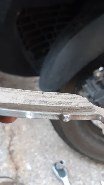

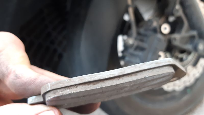

Tiritos Publicado 1 de Abril del 2020 Compartir Publicado 1 de Abril del 2020 Hace 2 horas, Super30 dijo: Je je ayy mare las mías no hay ranura es todo una pieza ahora al ver que hasta yo puedo cambiarlas estoy intentando saber referencia para pedir por ama zon o correo,ya que lo que apunte no veo nada.Gracia tiritos. Es que repeti el tema e igual borre fotos,ains soy un negao No tienes ninguna foto que se vean de canto, porque vaya a ser que no lleven ranuras, que algún fabricante las hace sin ranuras. Tienes que mirar que tengan un espesor aproximado de 4 mm en el ferodo. Un saludo Enlace al comentario Compartir en otros sitios web More sharing options...

Super30 Publicado 1 de Abril del 2020 Autor Compartir Publicado 1 de Abril del 2020 Esta tarde hablando con un muchacho que tenía un taller,pues efectivamente tiritos,estas en concreto no tienen esas marcas, y al ver las fotos me ha dicho que aún aguantan, entonces esa sensación mía de poca frenada delante.... Enlace al comentario Compartir en otros sitios web More sharing options...
Tiritos Publicado 1 de Abril del 2020 Compartir Publicado 1 de Abril del 2020 Hace 4 horas, Super30 dijo: Gracias por contestar Tiritos, de todas formas me hacen un rodillo, puedes recomendarme alguna pastilla con su referencia? Gracias Si que tienen pastilla, están casi enteras, lo que pasa que el material debe ser muy duro y se han cristalizado, fíjate en esas marcas oscuras, son donde toca el disco, y brillan porque no frena. Busca una lija algo gruesa y ponla en una superficie plana con el grano hacia arriba y dales una buena lijada, que quede áspero, así te volverán a frenar, pero cuando pase esto del corona, cámbialas por otras que sean buenas. Un saludo Enlace al comentario Compartir en otros sitios web More sharing options...
