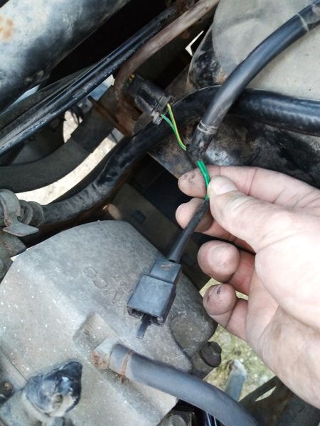

Esta es la dichosa ficha que parece estar suelta y no se donde va.
He estado mirando y no encuentro donde puede ir y el problema viene desde que dejé la moto con la pata lateral puesta y la levante y me dispuse a arrancar y ya no da señales de vida ninguna ni enciende el cuadro ni nada de nada.

He desmontado y no he visto nada solo la ficha esa que parece haberse soltado de algún lado pero no veo donde.
No se ha soltado de ningún lado, esa conexión es para puentear la pata de cabra. Si sigues el cable hast la pata de cabra verás una conexión igual, la sueltas y conectas esa y así has puenteado el interruptor de la pata de cabra.
Posiblemente sea ese el fallo de tu moto.
Yo lo llevo así, en el garaje la dejo con la pata por temas de sitio y me gusta arrancarla un par de minutos antes de salir para que caliente un poco.
