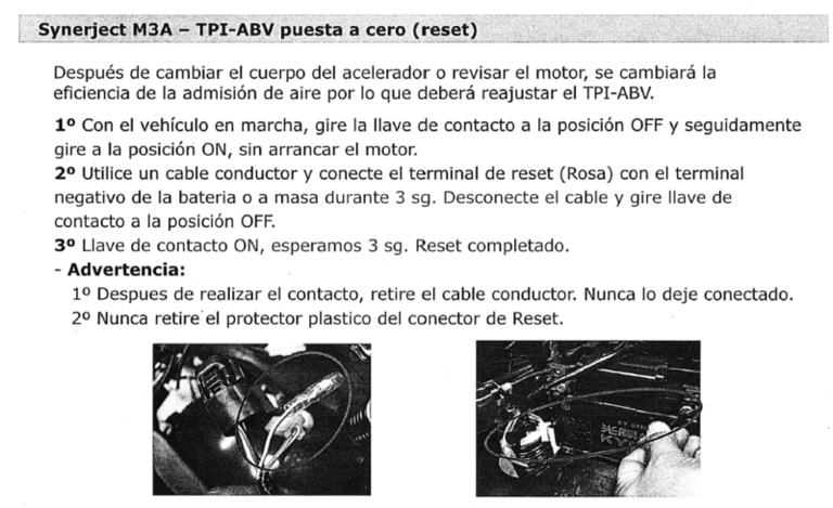

ashrambo Publicado 3 de Diciembre del 2019 Compartir Publicado 3 de Diciembre del 2019 2 cosas que puedes probarresetearla con el cable rosa...y ver si se ajusta solameterle la maquina y ajustar centralita, mirando los parametros que te da de avance, ignicion... tocando el boton negro...los valores vienen en el manual de taller...lo que no me cuadra es que se te parase por fallo en la centralita...Enviado desde mi SM-A405FN mediante Tapatalk Enlace al comentario Compartir en otros sitios web More sharing options...
Vinoko Publicado 4 de Diciembre del 2019 Autor Compartir Publicado 4 de Diciembre del 2019 Probaré muchas gracias Enlace al comentario Compartir en otros sitios web More sharing options...
ashrambo Publicado 4 de Diciembre del 2019 Compartir Publicado 4 de Diciembre del 2019 Hace 38 minutos , Vinoko dijo: Probaré muchas gracias Enlace al comentario Compartir en otros sitios web More sharing options...
Vinoko Publicado 4 de Diciembre del 2019 Autor Compartir Publicado 4 de Diciembre del 2019 Muchas gracias lo probaré esta tarde y si no funciona lo del cable rosa pues la llevaré que me conecten la máquina. Aunque desde que desconecte la batería va casi bien pero aún se para con el rato. La aguja de las revoluciones empieza a moverse un poco y da bajones hasta que se cala. Enlace al comentario Compartir en otros sitios web More sharing options...
