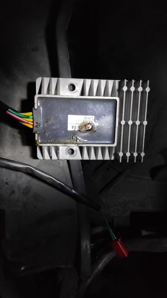

manolin099 Publicado 11 de Octubre del 2019 Autor Compartir Publicado 11 de Octubre del 2019 Pues la verdad es que no se me habia ocurrido intentar arrancar despues de quitar el regulador...como puedes ver en la imagen esta "reventado".--- Bajare ahora despues al garaje he intento arrancarla. Edito: Probada la moto sin regulador.... arranca sin problemas. Muchas gracias Tiritos Enlace al comentario Compartir en otros sitios web More sharing options...
Tiritos Publicado 11 de Octubre del 2019 Compartir Publicado 11 de Octubre del 2019 Me alegro mucho Manuel, ahora a sustituirlo por uno nuevo y ya está. No andes con la moto así, lo de arrancarla te lo dije a modo de prueba por saber que ya no salta el fusible. Un saludo Enlace al comentario Compartir en otros sitios web More sharing options...

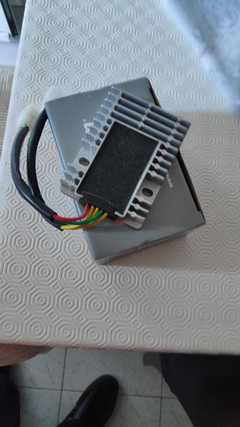

manolin099 Publicado 16 de Octubre del 2019 Autor Compartir Publicado 16 de Octubre del 2019 Bueno pues ya esta sustituido el regulador...moto funcionando sin problemas. Gracias por la ayuda. Enlace al comentario Compartir en otros sitios web More sharing options...
Tiritos Publicado 16 de Octubre del 2019 Compartir Publicado 16 de Octubre del 2019 Bueno después de todo no te ha costado tanto. Cómo se suele decir: bien está lo que bien acaba. Me alegro mucho. Un saludo Enlace al comentario Compartir en otros sitios web More sharing options...
