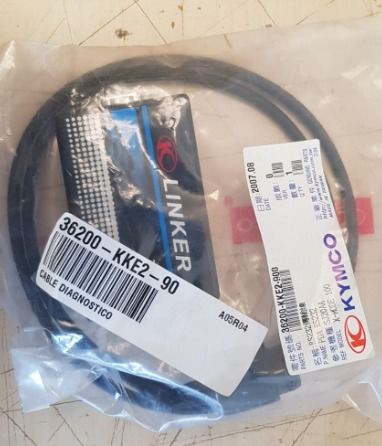

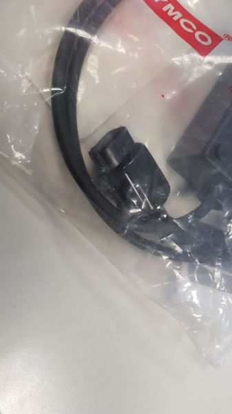

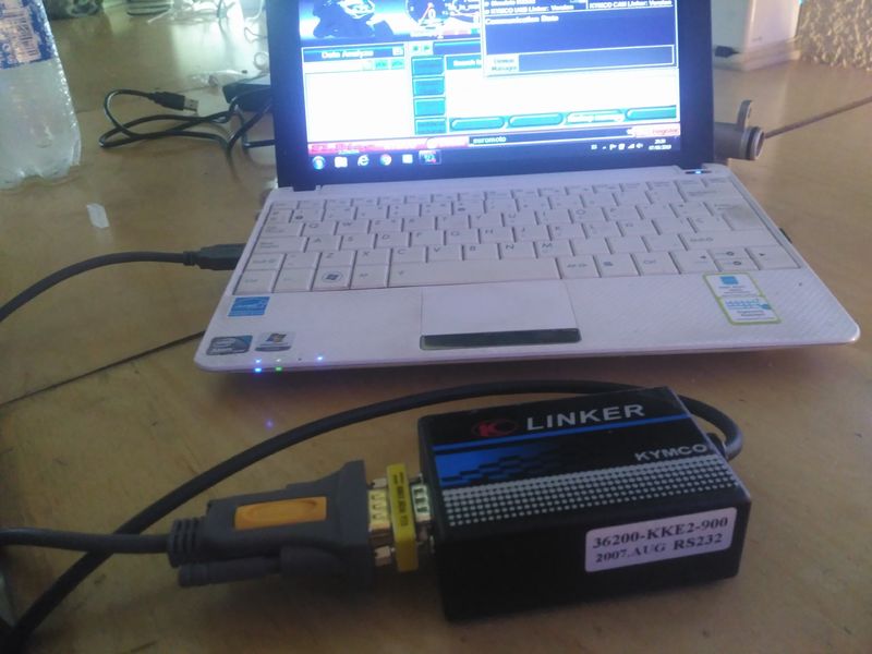

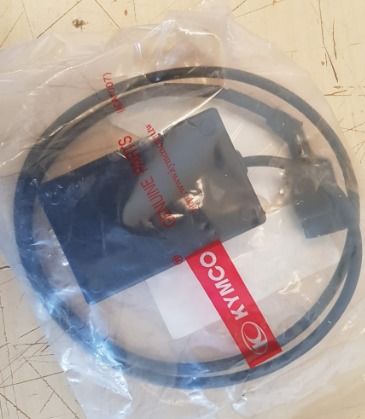

Hola, buenas nuevamente, tengo malas noticias (como no) el linker que he pedido yo creo que me va a servir para pisar papeles porque no me conecta a la moto, el dispositivo no tengo claro para que sirve, por un lado viene con el conector de la moto y por el otro tiene un conector rs232 y eso es todo, para conectarlo a mi portatil le he comprado un cable rs232 a usb que por cierto el conector rs232 es macho igual que el linker de kymco cosa que solucioné comprando un hembra/hembra para poderlos conectar y pues nada la cuestión es que el software te deja conectar de tres maneras, una que pone rs232 auto link(com 1,2), la segunda simulate rs232, y la tercera kymco usb linker: versión y eso es todo, he probado de las tres maneras y nada funciona, yo supongo que habria que elegir la tercera opción pero no consigue conectar, la cosa es que en windows no me aparece el dispositivo de Kymco usb linker, lo único que tengo es el dispositivo de usb a serial que funciona correctamente. La cuestión es que mirando un pdf que tengo donde vienen todos los posibles dispositivos para la conexión con la moto hay otro con referencia: 3620A-LGJ9-E00, y yo ya no se si es que tenía que haber pedido este o que leches. Además encuentro muy poca información por internet sea el idioma que sea, sabéis si por estos lares alguien ha pasado alguna vez por este calvario?, alguien que haya comprado anterormente estos dispositivos que me pueda decir cual es el que hay que comprar y si el que tengo vale o no vale para nada, perdonar por el tocho pero es que además el "aparatito me ha costado 60€ y me fastidiaría mucho "comérmelo con patatas". Un saludo!!

Hace 46 minutos , Tiritos dijo:
Devuelve lo sin contemplaciones, hay 14 días para desistir de la compra
Hola Tiritos, si la cuestión ya no es esa ( mañana hablaré con el chico de Partsss.com e intentaré devolvérselo) aunque lógicamente ahora mismo estoy jodido porque tengo un cacharro de 60€ que no me vale de momento para nada, la cuestión es para que sirve exactamente este dispositivo?, y lo más importante de todo, tenía que haber pedido la referencia:3620A-LGJ9-E00? ¿sabes si álguien de este foro tiene información al respecto? porque si resulta que esa refencia es la buena intentaré cambiar el que tengo por el otro, aunque al ser un dispositivo electrónico me da que me van a poner pegas, pero vamos que si tuviera la certeza de que el otro es el bueno lo pido y santas pascuas.Por cierto que la mejor información que he encontrado hasta ahora está en esta página que está prácticamente todo en chino:http://fidiag.kymco.com/BookLet/USBLinker/.
edito nuevamente porque acabo de ver que con Crhome se puede traducir la página y estoy informándome de lo que pone.
El cable rs232 a usb no sirve para nada no suele funcionar tiene que ser directamente de rs232  a rs232 en cuanto es usb no funciona lo tengo comprobado en varios dispositivos el porqué no me preguntes pero es así somos servicio técnico de impresoras y ordenadores y siempre pasa lo mismo hemos desistido de usar esos cables.Otra cosa tienes 14 días para devolverlo si no está abierto intenta dejarlo como venía sin roturas ni rasguños.
Hace 26 minutos , Abssolom dijo:
Gracias por responder Abssolom, tienes razón en cuanto a que muchas veces ese tipo de conversiones de puertos no funcionan, pero no se si es por eso o porque el dispositivo que  he comprado vale para otra cosa, que se yo. Estoy intentando comprender lo que en la página cuyo enlace os he puesto más arriba me aclara un poco más las cosas.

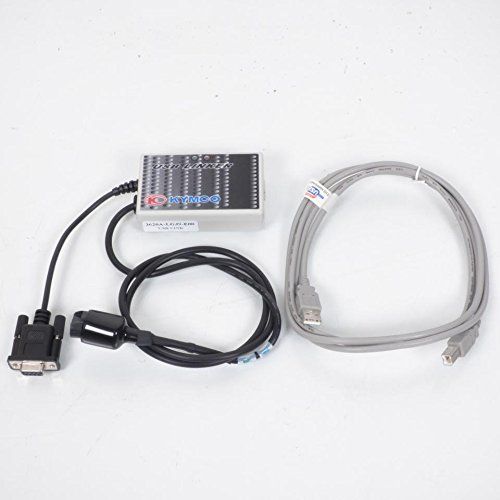

Bueno, he estado hablando con Jordan (el chico que me atiende normálmente en Partss) y me ha aceptado la devolución del conector cosa que se lo he agradecido enórmemente porque los productos de tipo electrónico no son fáciles de devolver.He hecho el nuevo pedido de la referencia:3620A-LGJ9-E00 que este si que estoy casi seguro que es el que debería valer. Como véis en la foto es totalmente usb, sin conversiones rs232 ni leches, tiene un par de leds que supongo que indican algún tipo de información de transferencia con el vehículo y o datos, me fastida no estar 100% seguro pero es que por más que he buscado información por la web no he encontrado ningún sitio donde se indique claramente cual es el procedimiento exacto y que material hace falta para comunicarse con la ecu de las Kymco.
En el libro de taller de la Xciting 500 viene un apartado muy extenso en el que lo explica digamos "claramente" pero me acaba dejando dudas sobre que conector exacto es el que tengo que utilizar, supongo que hasta el martes de la semana que viene no me llega el nuevo, así que ya os iré informando por si a alguien le interesa este tema.

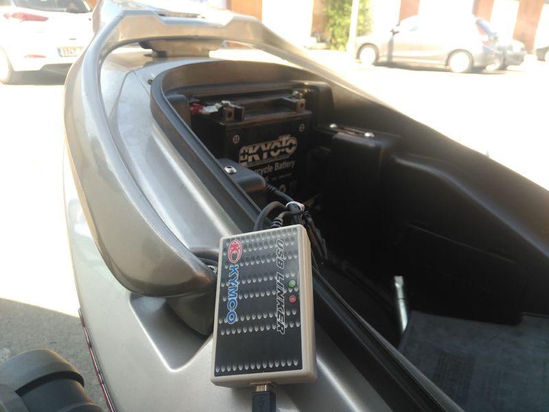

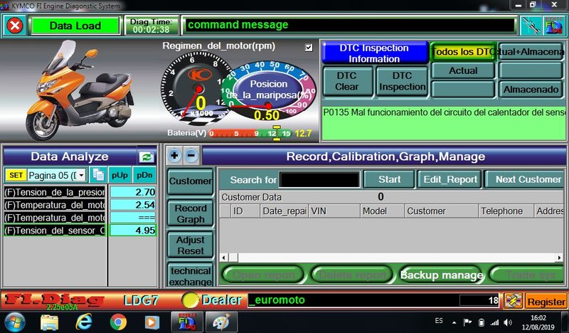

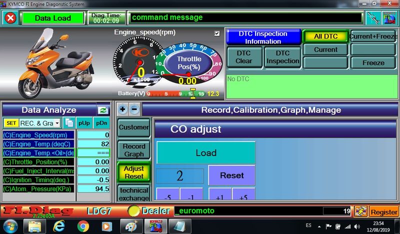

Buenas a todos, traigo noticias frescas sobre el tema, hoy he recibido el usb link (3620A-LGJ9-E00) cuyo precio es de 90€ y si, este si que funciona, nada más recibirlo bajé como un poseido a enchufarlo a la ecu y conectó correctamente sin tener que hacer ningún tipo de configuración extraña en el software de kymco. Lo primero que hice fué comprobar que dtc tenía la ecu y me salió solo uno, que como véis en la foto era el error po135 que indica error en la sonda lambda, yo sospechaba de ella desde el principio porque cuando monté la moto me fijé que la sonda tenía hecha una chapucilla de empalme en uno de los cables, pero no le dí más importancia y seguí montando la moto pensando que si estaba mal ya me lo chivaria de alguna manera la moto, como así fue posteriormente.Pues hasta ahí todo normal, el programa como véis tiene una apariencia no muy profesional pero engaña, porque tiene por lo poco que he podido ver hoy, bastantes lecturas de todas las sondas que lleva la moto, yo me centré primero en borrar el error de la sonda y lo hizo sin problemas, de momento no se ha vuelto a encender el piloto del celp pero no me extrañaría que se volviese a encender debido al mal estado del cable de la sonda lambda, en cualquier caso ya no me preocuparía mucho pues ya sé donde me tengo que ponerme a trabajar. Lo que más me ha gustado es poder regular el CO que estaba en un valor de 4 y no me acuerdo en donde lo ví pero en algún post de las decenas que he visto, se decía que el valor correcto era de 2 y eso es lo que he hecho. esta tarde la he podido probar muy poco tiempo porque tenía que hacer cosas de la familia pero la sensación que me dió la moto en la pequeña vuelta que me di fue distinta, antes cuando le dabas muy poco gas había momentos que la moto tendia a quererse apagar y sin embargo ahora en los pequeños toques de gas me pareció que iba más fina que antes, no se sin fueron las ganas de dar con el fallo o que, pero en la primera impresión me parecío desde luego que iba mejor que antes. De todas maneras y como es lógico no puedo dar todavía el tema como resuelto hasta que no haga más kilómetros. Ya os iré informando....
