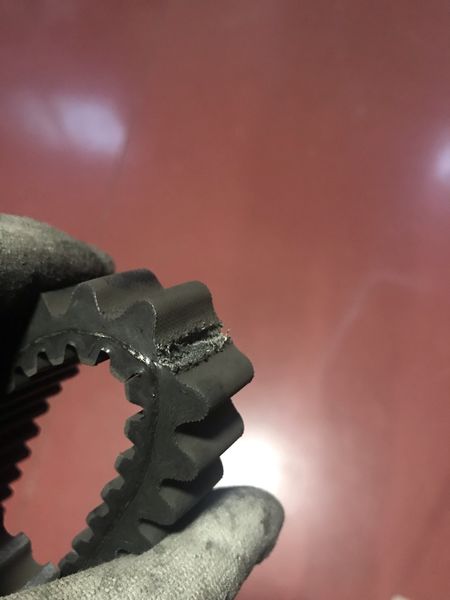

kasomiso Publicado 23 de Febrero del 2019 Autor Compartir Publicado 23 de Febrero del 2019 Acabo de desmontar la transmisión, y me encuentro que la correa con unos 10000kms, estaba a punto de partir. Le faltaban tres sientes y estaba pasadísima. Mañana montaré la que quité anteriormente y probaré. Lo del condensador no lo he leído nunca Enlace al comentario Compartir en otros sitios web More sharing options...
Tiritos Publicado 24 de Febrero del 2019 Compartir Publicado 24 de Febrero del 2019 Disculpa mi error, lo del condensador es en la GD300, no se porqué pensé que hablábamos de la GD. Si has encontrado la correa a punto de partirse, ese es sin duda el motivo del golpeteo en frío. En frío hay más vibración de la correa, y el golpe periódico lo debía hacer el muelle del embrague al cerrar los platillos de polea en el punto que faltan los dientes. Un síntoma muy curioso que habrá que tener en cuenta. Saludos Enlace al comentario Compartir en otros sitios web More sharing options...

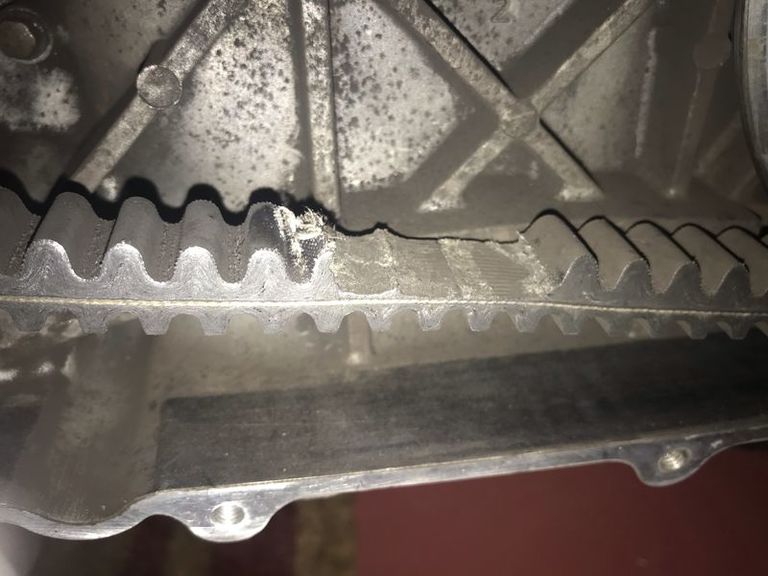

kasomiso Publicado 28 de Febrero del 2019 Autor Compartir Publicado 28 de Febrero del 2019 Muestra de cómo me encontré la correa con escasos 10000kms. He comprado una llave de vaso de 41mm para desarmar el embrague y hacer una limpieza del mismo. Por lo que he leído, el problema podría estar en la falta de fuerza de los muelles, que hace que acoplen con irregularidad en la campana. Un saludo Enlace al comentario Compartir en otros sitios web More sharing options...
Tiritos Publicado 28 de Febrero del 2019 Compartir Publicado 28 de Febrero del 2019 Hola @kasomiso Lo de limpiar el embrague siempre le va a ir bien, te aconsejo que mires en el manual de taller que lo tenemos en el foro para fijarte donde hay que lubricar en su interior. En cuanto a lo que dices de que la causa es de que hayan perdido fuerza los muelles del embrague (muelles de zapatas), mi opinión es que no, ya que estos muelles actúan por fuerza centrífuga y una vez vencidos, las zapatas se "clavan" en la campana, y ya no sueltan hasta que la fuerza centrífuga es muy débil (cuando baja en motor de 3000 r.pm.), es decir: si están flojos te acoplará el embrague antes patinando menos que si son fuertes. Si son más fuertes, las r.p.m. tienen que subir más para que acoplen las zapatas, y eso provoca más deslizamientos hasta el acople. Lo que es muy importante, y no se suele hablar es que puede estar sucio el filtro donde entra el aire a la turbina del variador y la correa se refrigera mal, con lo cuál va a durar menos. Mira en la tapa que desmontas para llegar a la correa que tiene que llevar un filtro (si no se lo han quitado) y puede estar sucio. Para mí esa correa está degradada por temperatura, cuando pongas la nueva hazle un rodaje como he detallado en otros post para evitar que se "queme" prematuramente. Un saludo Enlace al comentario Compartir en otros sitios web More sharing options...
