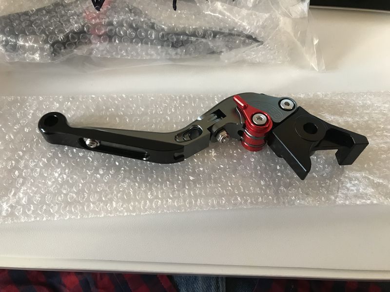

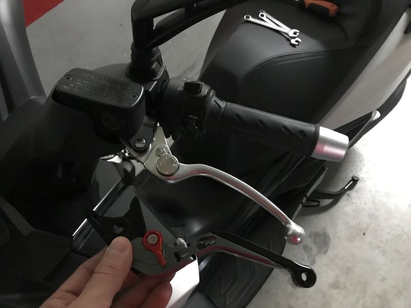

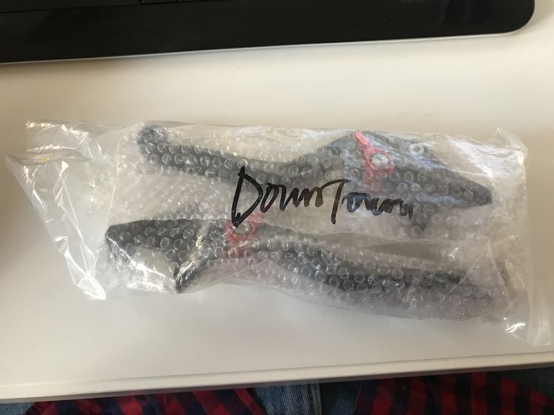

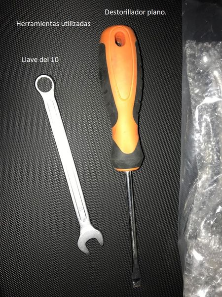

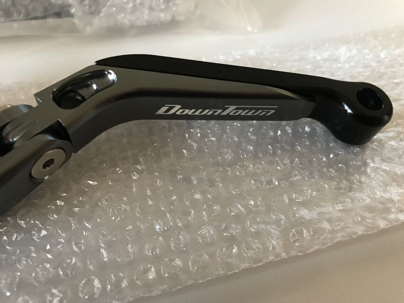

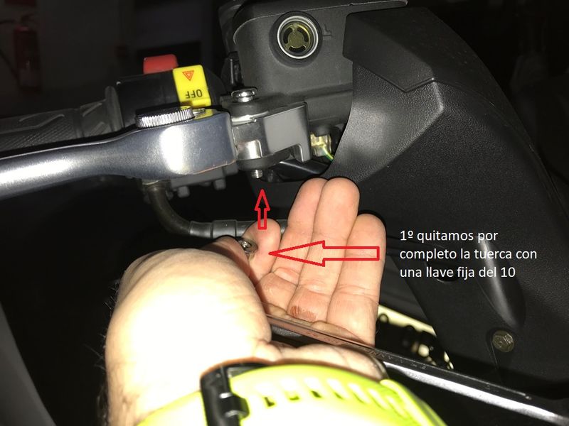

Me acaban de llegar las manetas, a ver si puedo montarlas en llegar a casa y os paso fotos.
De momento paso fotos de como vienen y como son. Decir que tienen muy buena pinta y acabados mas que buenos, en mi opinión creo que no tienen nada que envidiar a las marcas conocidas.
Ademas pesan un poco, veré a ver si pesan mas o menos que las originales por curiosidad, pero en principio me dan bastante fiabilidad.
Decir que vienen en un sobre con protección de burbujas ademas de lo que veis a las fotos, muy muy bien protegidas.

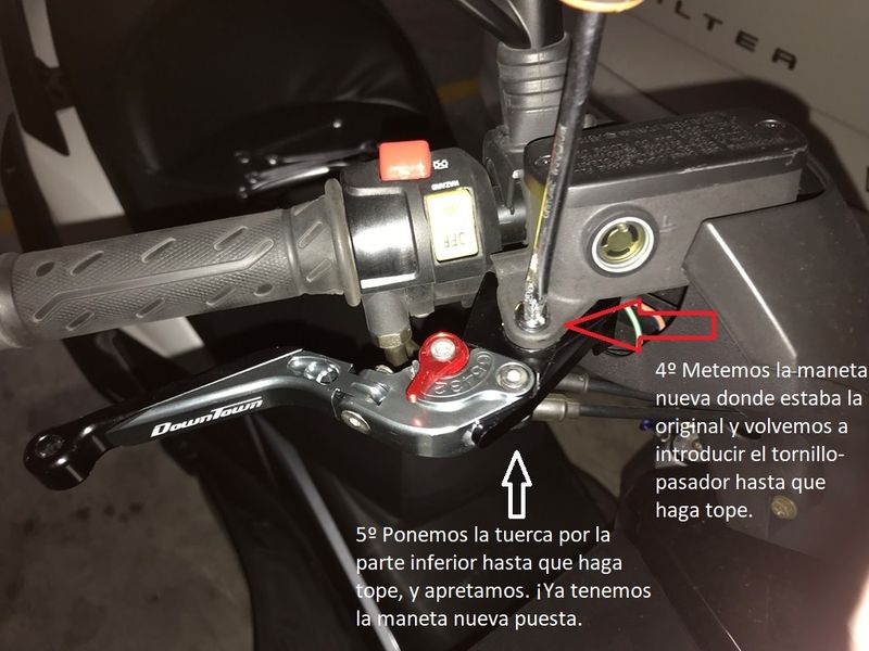

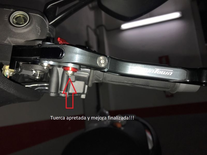

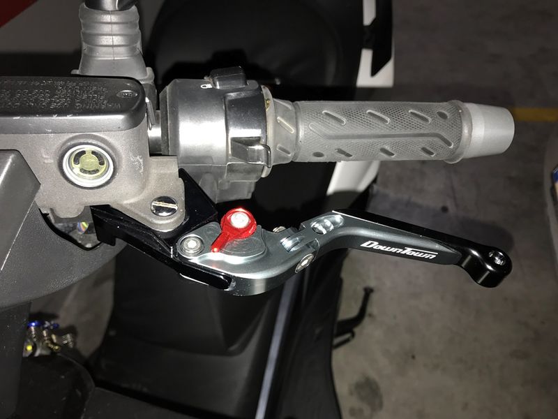

Buenas Tardes!!!!

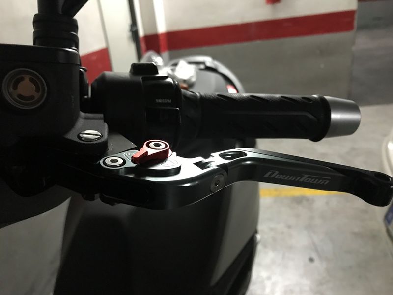

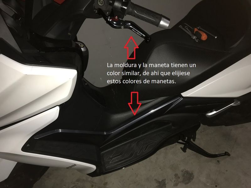

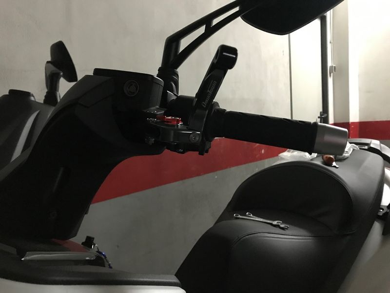

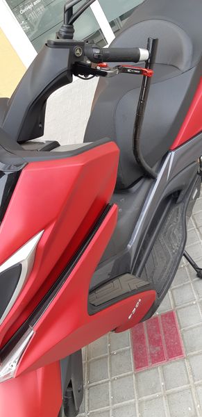

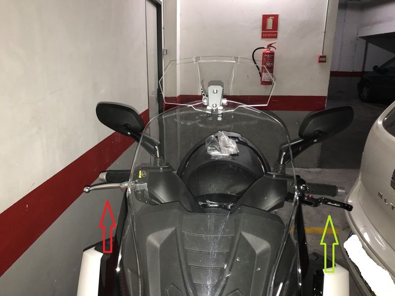

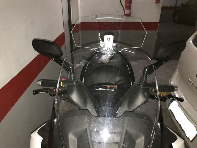

Manetas montadas!!!!
Le da un aspecto mas deportivo, dentro de que es una scooter... jejejejejeje
Cómodas!!! Fáciles de montar y de un peso muy muy similar a la originales, quizás un pelo mas pesadas, pero no mucho.
Adjunto fotos del Resultado.

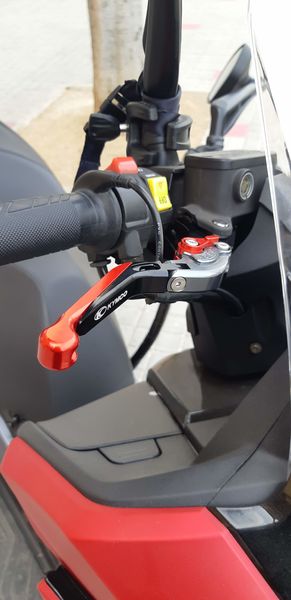

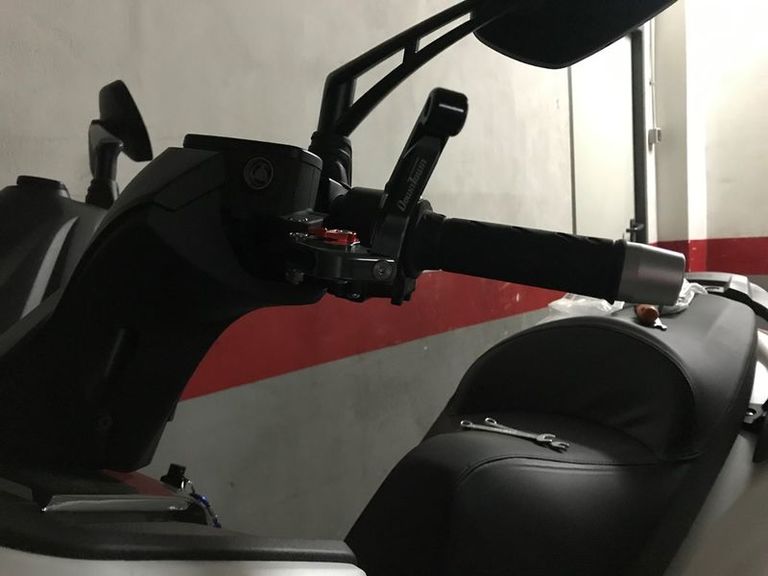

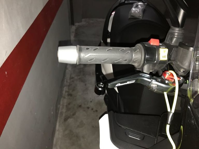

Una vez te acostumbras a la forma, que no son tan redondeados como las originales, y que son un poco mas planas, van genial y me resultan muy cómodas.
Ademas ayer pase la revisión de los 5000km con ellas en el concesionario oficial (porque s eme olvido cambiarlas por las originales) y en lugar de decirme algun comentario negativo sobre ellas respecto a que no eran originales y posibles temas de garantía y tal... me dijeron que estaban muy chulas y que la combinación de los colores era mas que adecuado.
Así que mas feliz de una perdiz... jajajajaja

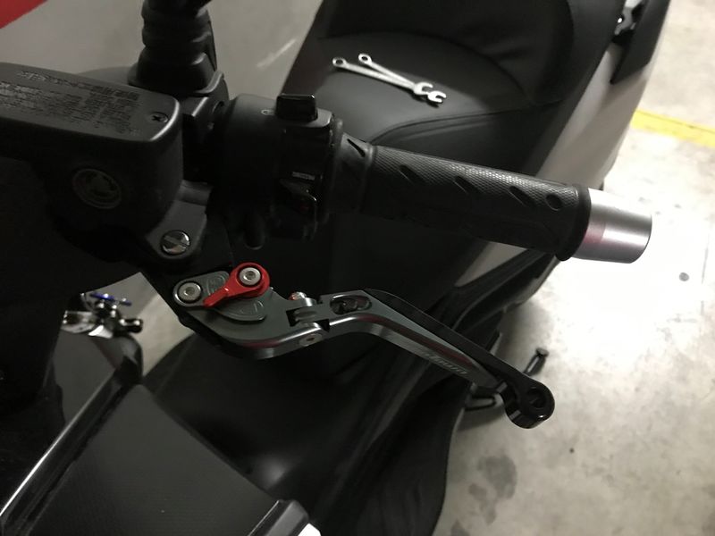

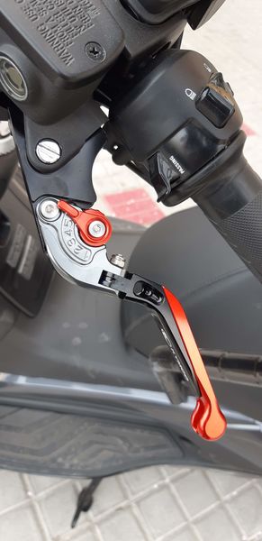

Bueno pues ya las tengo montadas, yo las noto mas cortas i comodas que las de origen. La verdad es que por el precio que tienen merecen la pena.
€ 25,94 | Palancas de embrague de freno extensible plegables de aluminio para KYMCO XCITING 250 400 125 500 300 centro de la ciudad 200/300/350/
https://s.click.aliexpress.com/e/bL5sfrKs

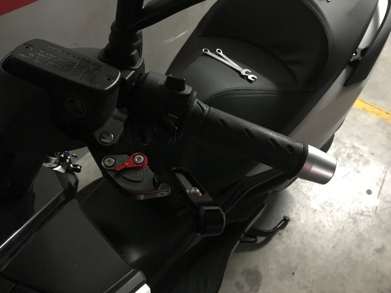

Os dejo unas fotillos,
20190304_151752.jpg.e074f20c33fc645b0cfc373e72729a04.jpg20190304_151744.jpg.46b0a8717ad61f2606053df057faf07e.jpg20190304_151734.jpg.18d0a54db8c1a976697a50852b7dd92e.jpg
