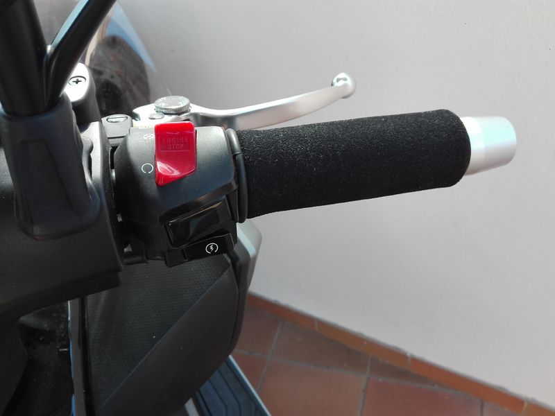

Tiritos Publicado 4 de Agosto del 2018 Compartir Publicado 4 de Agosto del 2018 En 2/8/2018 en 12:31 , Xiscu dijo: Bueno pues ya nos diras que resultado dan y como se ponen de bien, Ya me han llegado los puños, los he colocado sin problemas en un pis-pas, os explico como: Primero he doblado el extremo de un puño (parecen trozos de manguera, pero son de material especial) como si fuera un calcetín lo que he podido ( unos 2 cm). después, habiendo desmontado previamente los contrapesos del extremo del manillar, he untado el puño de goma del manillar con una mezcla de lavavajillas y agua (con 1/2 vaso es suficiente para los 2 puños), también he untado por dentro el nuevo puño de espuma. Bueno, lo intruduzco un poco, y después con un trapo seco sujeto el puño fuertemente, y lo introduzco hasta poco antes del tope y le quito el doblez para terminar de ajustarlo. que da perfecto, y tiene un aspecto super gordo. Bueno ya os diré como van cuando haga una salidita un poco fiable para opinar. Saludos Enlace al comentario Compartir en otros sitios web More sharing options...
Xiscu Publicado 4 de Agosto del 2018 Autor Compartir Publicado 4 de Agosto del 2018 Tienen buena pinta,y cambiando de tema el retrovisor parece diferente al mío,le has puesto algún alargador para elevarlo?? Enlace al comentario Compartir en otros sitios web More sharing options...
Tiritos Publicado 4 de Agosto del 2018 Compartir Publicado 4 de Agosto del 2018 Hace 3 horas, Xiscu dijo: Tienen buena pinta,y cambiando de tema el retrovisor parece diferente al mío,le has puesto algún alargador para elevarlo?? No, está de origen, quizás la foto engaña. La sensación en principio es buena, me he dado una vuelta y apenas noto la vibración, pero todavía es pronto para opinar. Saludos Enlace al comentario Compartir en otros sitios web More sharing options...
