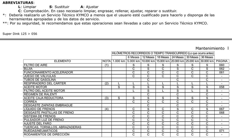

A los 5000 se comprueban, 10000 ajuste, 15000 comprueban, 20000 ajuste etc, etc..........
Genial Gracias! Veo en la tabla de mantenimiento que el ajuste de válvulas se comprueba cada 5000km y se ajusta cuando sea necesario.
