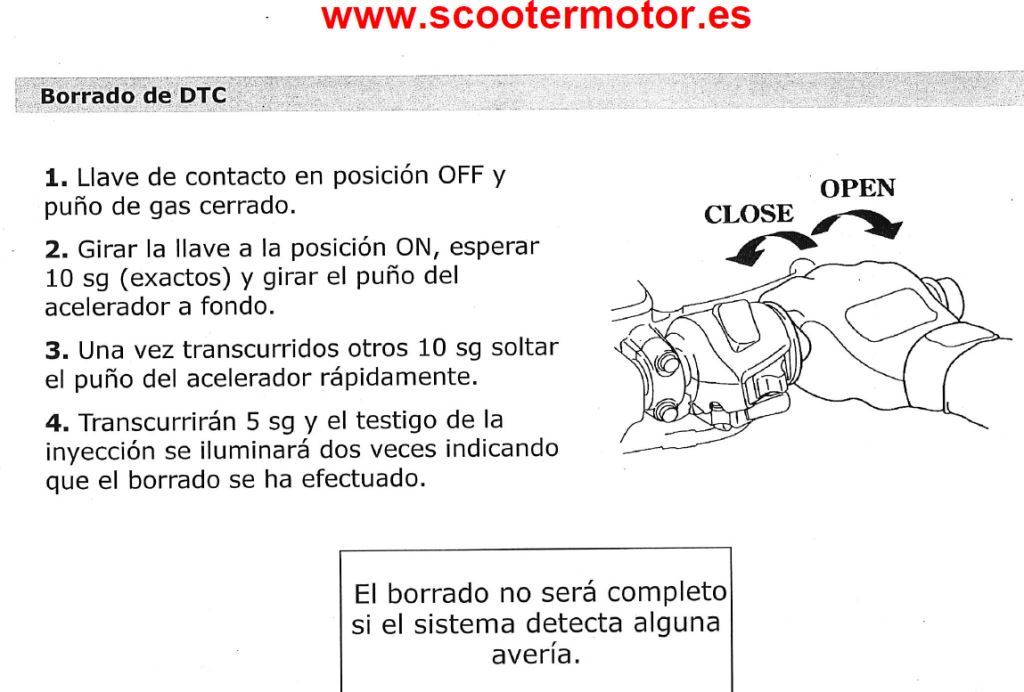

Tiritos Publicado 18 de Agosto del 2018 Compartir Publicado 18 de Agosto del 2018 En 25/1/2018 en 19:20 , Gonzalezfrancisco16c dijo: hola, He visto bastante sobre los códigos de error, pero no he localizado nada al respecto de como quitar el aviso del display una vez arreglado el tema. Gracias de todas formas por responder. Yo lo he leído en algún sitio del foro, y hoy mismo he contestado a otro compañero con problemas con error 15, creo que se quita dándole al contacto hasta que hace el chequeo, sin arrancar volver a quitar el contacto, haciendo esto creo que 5 veces seguidas se borra el mensaje de error, Pruébalo que no cuesta nada. Saludos Esto es para la S.D.300i https://www.forokymco.es/uploads/monthly_03_2013/post-891-15066649466687.jpg Enlace al comentario Compartir en otros sitios web More sharing options...
Tiritos Publicado 18 de Agosto del 2018 Compartir Publicado 18 de Agosto del 2018 Para la S.D.125 hay que hacer el reset con el cable rosa. El cable rosa está junto a la batería, hay que dar contacto y que el cable toque el positivo unos segundos. El negativo de la batería o chasis, no el positivo. Saludos Enlace al comentario Compartir en otros sitios web More sharing options...
Tiritos Publicado 18 de Agosto del 2018 Compartir Publicado 18 de Agosto del 2018 Rectifico: El reset con el cable rosa se hace tocando el negativo de la batería o el chasis, Disculpad el error Saludos Enlace al comentario Compartir en otros sitios web More sharing options...
carlos barrientos Publicado 16 de Mayo del 2020 Compartir Publicado 16 de Mayo del 2020 como son los pasos ? porque yo conecte contacto espere a que terminara el inyector y lego lo pege al chasis y luego arranque y nada...... Enlace al comentario Compartir en otros sitios web More sharing options...
Tiritos Publicado 16 de Mayo del 2020 Compartir Publicado 16 de Mayo del 2020 El reset con cable rosa en las antiguas superdink 125 se hace dando contacto, ybtocando con el cable rosa al negativo o chasis de la moto un par de segundos, después quitar el contacto, y proteger el cable Rosa. Este reset no hace que desaparezcan los errores si todavía existen, solo borra los errores que han salido y que se han solucionado. Un saludo Enlace al comentario Compartir en otros sitios web More sharing options...
