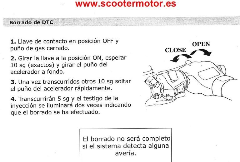

Invitado Publicado 4 de Enero del 2019 Compartir Publicado 4 de Enero del 2019 Hola Tiritos, gracias por la ayuda. Te voy a copiar un texto de un compañero del foro y te pido la opinión. Quizas puede ser la razón de las vibraciones restantes porque a mi también se me para la moto al ralenti algunas veces. Tenía esas mismas sensaciones al salir. La moto vibraba y a además era rácana en las salidas , y esas sensaciones se las quite limpiando el motor del ralentí. ya que al alojarse carbonilla en el eje y alojamiento del eje no deja que la mezcla de aire y gasolina sea la correcta. Vamos a mi me ha corregido el tema de salir mas fino y las vibraciones exageradas en las salidas. Esto es aparte de los posibles desgastes de embrague o correa que pueda haber. Me costo 1/2 hora desmontando simplemente el cofre. En los motores de inyección la mariposa cierra casi herméticamente, y es ese motorcito llamado en el manual como (ISC idle air bypass valve) el que deja pasar una cierta cantidad de mezcla para que aguante el ralenti. ese eje se ensucia de carbonilla y no deja que el paso sea el correcto de ahí, que al empezar ha acelerar salgamos con una mezcla defectuosa y no salga fina e incluso alguna vez llegue a pararse por no aguantar el ralenti. no se como subir fotos, si alguien me lo explica por privado las pongo y si no se loas envió y las suba el. Decir también que al ralentí mi moto es un horror, vibra toda la moto, quizás este chico tenga razón. La cuestión ahora es: ¿a que motor de ralenti se refiere? ¿donde esta eso? ¿como se limpia? Le he mandado un mensaje, espero su respuesta, a pesar de que hace varios años que lo comentó espero que conteste. Enlace al comentario Compartir en otros sitios web More sharing options...
Tiritos Publicado 4 de Enero del 2019 Compartir Publicado 4 de Enero del 2019 Hace 52 minutos , davidmelchor1984 dijo: Hola Tiritos, gracias por la ayuda. Te voy a copiar un texto de un compañero del foro y te pido la opinión. Quizas puede ser la razón de las vibraciones restantes porque a mi también se me para la moto al ralenti algunas veces. Tenía esas mismas sensaciones al salir. La moto vibraba y a además era rácana en las salidas , y esas sensaciones se las quite limpiando el motor del ralentí. ya que al alojarse carbonilla en el eje y alojamiento del eje no deja que la mezcla de aire y gasolina sea la correcta. Vamos a mi me ha corregido el tema de salir mas fino y las vibraciones exageradas en las salidas. Esto es aparte de los posibles desgastes de embrague o correa que pueda haber. Me costo 1/2 hora desmontando simplemente el cofre. En los motores de inyección la mariposa cierra casi herméticamente, y es ese motorcito llamado en el manual como (ISC idle air bypass valve) el que deja pasar una cierta cantidad de mezcla para que aguante el ralenti. ese eje se ensucia de carbonilla y no deja que el paso sea el correcto de ahí, que al empezar ha acelerar salgamos con una mezcla defectuosa y no salga fina e incluso alguna vez llegue a pararse por no aguantar el ralenti. no se como subir fotos, si alguien me lo explica por privado las pongo y si no se loas envió y las suba el. Decir también que al ralentí mi moto es un horror, vibra toda la moto, quizás este chico tenga razón. La cuestión ahora es: ¿a que motor de ralenti se refiere? ¿donde esta eso? ¿como se limpia? Le he mandado un mensaje, espero su respuesta, a pesar de que hace varios años que lo comentó espero que conteste. supongo que se refiere a la válvula de Bypass de la mariposa de gases en el cuerpo del acelerador (lo que sería el carburador). Si te atreves a tocarlo, asegúrate de leer las instrucciones en el manual de taller, sección 13.- alimentación. También hay algún tutorial en el foro. Yo de paso información para primero que todo hacer un reset de la centralita, a ver si así te mejora, también te paso la sección 13 del manual. Un saludo SUPERDINK300I-13-ALIMENTACION.pdf Enlace al comentario Compartir en otros sitios web More sharing options...
Invitado Publicado 4 de Enero del 2019 Compartir Publicado 4 de Enero del 2019 Gracias Tiritos, ya tengo tarea, os voy contando... Enlace al comentario Compartir en otros sitios web More sharing options...
