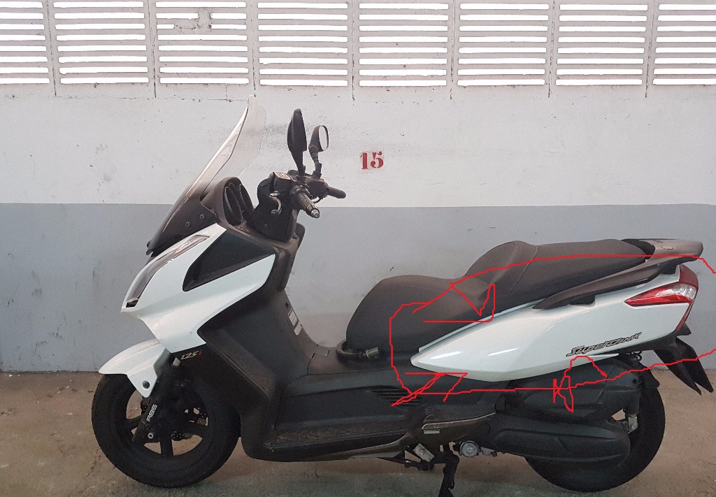

Firefros Publicado 21 de Agosto del 2017 Compartir Publicado 21 de Agosto del 2017 Buenas compañeros! Es que pronto voy a pintar la moto y he estado mirando videos de como desmontar la moto, esta casi todo desmontado, Frontal, baul, ruedas, frenos,...pero me falta una parte que no se como encontrarla, yo la llamaria aleta trasera, pero no me sale nada, por eso acudo a vosotros por si podeis ayudarme. Es la parte que señalo en rojo en el archivo adjunto, Saludos! Enlace al comentario Compartir en otros sitios web More sharing options...
calix300 Publicado 21 de Agosto del 2017 Compartir Publicado 21 de Agosto del 2017 Buenas firefros, Para desmontar ese plástico, tienes que quitar bastantes tornillos. Como lo he hecho yo: Quitas asiento y cofre Quitas colín Ahora esa pasta va atornillada a casi todo el lateral de la moto, desde la que tapa la bomba de gasolina, central, hasta un tornillo en las luces traseras Tornillos de estrella y uno de 8 que agarra ese lateral al chasis Ahhh y desencajarla con cuidado. Lo mismo alguien la quita más fácil, yo quite todo el lateral de la moto, no se tarda mucho. Un saludo, espero haberte ayudado. Enlace al comentario Compartir en otros sitios web More sharing options...

LOZANO SALCEDO Publicado 22 de Agosto del 2017 Compartir Publicado 22 de Agosto del 2017 buenas!! es un poco complicado por dos tornillos q tambie sujetan los pilotos traseros. debes desmontar el baul y ahi lo ves todo..... es sencillo. mira..... animate!!!! Enlace al comentario Compartir en otros sitios web More sharing options...

LOZANO SALCEDO Publicado 24 de Agosto del 2017 Compartir Publicado 24 de Agosto del 2017 yo lo desmonte sin desmontar el piloto trasero. paciencia y un destornillador con punta basculante y lo tienes! sinl haybq desguazar todo lo trasero(bateria,faro....) Enlace al comentario Compartir en otros sitios web More sharing options...
