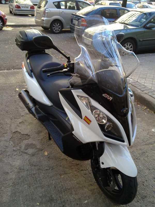

jomocu Publicado 21 de Febrero del 2012 Compartir Publicado 21 de Febrero del 2012 Yo utilizo la cupula de givi, mido 1,84, y se acabaron los ruidos en los oidos desde que la llevo puesta. No te los quita del todo, pero ahora solo oigo el uido del motor, y por supuesto no te da nada de aire en la cabeza. Lo único malo es que la linea de vision se me queda justo en el limite de la cupula, con lo que tengo que levantar o bajar la cabeza para que pueda ver bien. Por cierto tambien lo notas en las manos que te da menos aire y menos frio. Si encuentro una foto la pongo. Enlace al comentario Compartir en otros sitios web More sharing options...
Invitado TITOTI Publicado 21 de Febrero del 2012 Compartir Publicado 21 de Febrero del 2012 Yo utilizo la cupula de givi, mido 1,84, y se acabaron los ruidos en los oidos desde que la llevo puesta. No te los quita del todo, pero ahora solo oigo el uido del motor, y por supuesto no te da nada de aire en la cabeza. Lo único malo es que la linea de vision se me queda justo en el limite de la cupula, con lo que tengo que levantar o bajar la cabeza para que pueda ver bien. Por cierto tambien lo notas en las manos que te da menos aire y menos frio. Si encuentro una foto la pongo. del casco no es, hoy he salido sin cupula a dar una vuelta... y voy mas comodo¡¡¡¡ si me echo hacia atras o hacia delante o meto la cabeza hacia la cupula se quita o cambia el ruido. el ruido es como de turbulencias, no es ruido de casco silbando ni nada de eso. yo tambien mido 1,84 exactamente, y yo creo que la cupula con nuestra altura hace ese "torbellino" alrededor del casco y que si eres mas alto o bajo no . muchas gracias por tu respuesta porque me haces ver la luz ¡¡¡ :okey :okey me pensare seriamente lo de la cupula givi. Enlace al comentario Compartir en otros sitios web More sharing options...
jomocu Publicado 21 de Febrero del 2012 Compartir Publicado 21 de Febrero del 2012 De nada, en mi caso como he comentado me va muy bien, porque incluso llevas abierta la calota y no te da el aire en la cara. La verdad es que estoy muy contento con ella. Enlace al comentario Compartir en otros sitios web More sharing options...

jomocu Publicado 21 de Febrero del 2012 Compartir Publicado 21 de Febrero del 2012 Ahí va una foto para que veas mas o menos como queda. Enlace al comentario Compartir en otros sitios web More sharing options...

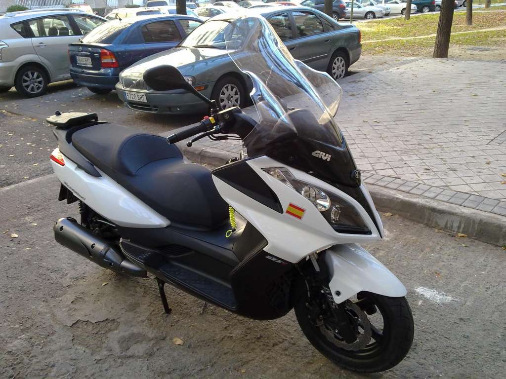

ju52 Publicado 21 de Febrero del 2012 Compartir Publicado 21 de Febrero del 2012 Yo tengo la pantalla de Givi desde el principio. Estoy muy contento porque me proteje totalmente del viento y las manos que las llevo con guantes, pero tambien van protegidas del aire y frío. Mido 183m. y no tengo ningún problema. Mi moto es la SD 125i ABS Uso dos cascos: BMW System 4 Modular ( como la Guardia Civil ) y HJC RPHA 10 Integral y con cualquiera de los dos solo oigo el ruido de la moto, nada de reflujos ni corrientes de aire, incluso en días de mucho viento . Circulo tanto en Madrid capital como en las carreteras de Burgos (A1), Barcelona (A2), como en la de Valencia (A3). Nunca me tumbo en la moto, voy más tieso que si me hubieran metido una escoba por ... jejejejeje. Los ojos me quedan un pelín por debajo del borde superior de la cúpula y si estiro un poco el cuello, la supero y sigo sin notar malas corrientes ni vibraciones en la "chola ". Me la vendió y montó el taller Tad Motor ( Bascones, 16 Madrid ) y me hizo muy buen precio. Si vas, pregunta por Edu y dile que perteneces a este Foro. Te hará un descuento muy bueno, tanto en la cúpula como en la mano de obra si te la monta en la moto. Dile que quieres que te dé la original y la guardas por si acaso o por si quieres ir más fresquto en el verano jejejejejejeje. Yo te la recomiento y casi seguro que no te arrepentirás. Te mando tres fotos para que veas como está mi "amoto" con ella montada Espero haberte ayudado con este " Informe exhaustivo" jejejejeje Saludetes :adios ju52 Enlace al comentario Compartir en otros sitios web More sharing options...
Invitado TITOTI Publicado 22 de Febrero del 2012 Compartir Publicado 22 de Febrero del 2012 muuuuuchas gracias amigo, esta claro todo y estoy convencido. mi casco como ya dije es como el tuyo pero modular y las medidas y la forma son las mismas. La verdad es que he leido el "informe exaustivo" tres veces y no me ha costado nada...muy bien y muy claro todo. :okey :okey :okey muy buen aporte a mis dudas:beer Enlace al comentario Compartir en otros sitios web More sharing options...
