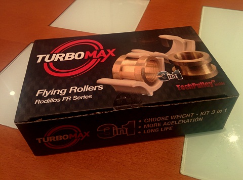

motero Publicado 16 de Junio del 2017 Compartir Publicado 16 de Junio del 2017 Buena tardes, si quieres que te suba mas rápido sin sacrificar velocidad punta haz como yo que le puse los rodillos de 10g de Turbokit y verás el cambio que da la moto. Enlace al comentario Compartir en otros sitios web More sharing options...
