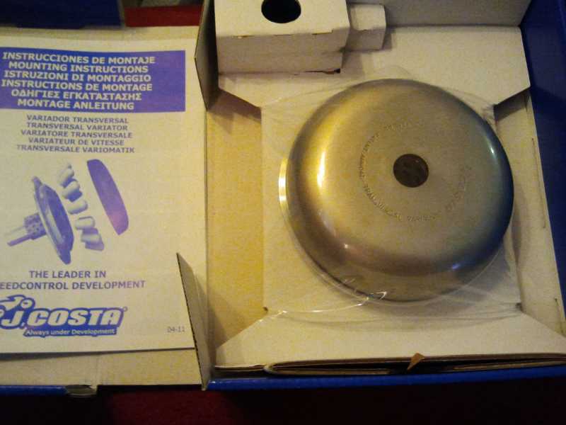

jose antonio calvo Publicado 13 de Febrero del 2012 Compartir Publicado 13 de Febrero del 2012 He comprado hoy el evo 2 r de j-costa para Sd 125 ref- jc618fs con masas de 9g aprox, el malossi me lo he cargado con solo 20.000 km y 4 juegos de masas Enlace al comentario Compartir en otros sitios web More sharing options...

jose antonio calvo Publicado 16 de Febrero del 2012 Compartir Publicado 16 de Febrero del 2012 Opinion personal de j-costa en MI SD 125. Antecedentes actuales de la moto, que pueden afectar a su funcionamiento en este apartado: -muelle blanco de Malossi, dicen que un 13% mas duro ( yo creo que no y no hace falta ningún tipo de medidor, con la manos y apoyo se percibe perfectamente que el Blanco es mas blando en mi moto) también decir que comprobé que el de otra SD con el conjunto un poco caliente era mas blando que el original de la mia y el blanco que me vendieron. -Bujía de iridio. _aceite 5-50w especial scooter 125 repsol. _repsol 95. _Reglaje de inyección, valvulas y centralita comprobar.( se calaba en frio, mucho frio) _ neumaticos nuevos diablo, ( lo digo por su diametro, supongo será semejante) _ 30.000 km. en el motor. Si os fijais en las fotos de Marco polo, la campana no tiene esas muescas que enganchan al eje ciguenal que tienen el original y Malossi, a no ser que con los 6kl de par de apriete que tine que tener el j-costa y quede fijo, sigo intentando entender el funcionamiento instalado dado que las rpm varian mucho, me explico: puedes ir a 10.000rpm a 85 km/h y a 110km/h su tope de vel asta ahora y a 10.000rpm y te queda medio puño de acelerador de das ese medio puño que le falta y suena un poco mas pero no sube más de 10.000rpm, lógico porque no marca más y no corta, pero tampoco sube de vel. que es lo que me dá algo de confianza y esperanza de que al poner masas más pesadas la moto tenga más punta a 10.000 y que a 110km/h no supere las 9200rpm. Segiré inbestigando y si tengo que renunciar a parte de su salida, que es mas que suficiente con mi peso y dimensiónes para que el motor valla mas desahogado y coja algo más de punta que seguro lo consigo( ya digo que bajando a 110km/h su vel max, a 10.000rpm, te queda medio puño de acelerador) esa es la esperanza que tengo que creo que puede dar más punta sin renunciar a la potencia que entrega a cualquier rejimen de vueltas sin cortes y las recuperaciónes son: como decirlo, en 4 seg de 80 a 100. Enlace al comentario Compartir en otros sitios web More sharing options...
