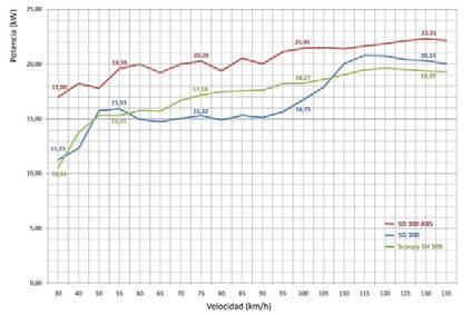

Skooter Publicado 3 de Febrero del 2012 Compartir Publicado 3 de Febrero del 2012 Buenas tardes compañeros. Me he animado a escribir con la intención de aclarar de una vez por todas, el tema de la diferencia de potencia entre la 300 sin ABS y la 300 con ABS. Pues bien, ya hace meses colgue un comentario, que despues resulto ser muy controvertido por la gran cantidad de opiniones que se realizarón. En dicho comentario y gracias a informaciones de primera mano a traves de Kymco. Trate de hacer ver que ambos modelos tienen identica potencia 32,8 Cv. Lo que sucedia era que en el momento de sacar al mercado español la 300, por motivos de aranceles se habia declarado una potencia menor que en otros paises de la UE. Pues bien, hoy por fin me alegra ver que en la pagina oficial de Kymco, ambos modelos aparecen con su potencia real, que es la misma para ambos, tal y como fue siempre. Creo que la gente se llevo a confusión con el tema de las mejoras que se realizarón en la ABS a nivel de embrague y variador, elementos que si bien pueden cambiar las prestaciones, nunca pueden variar la potencia obtenida por la compresión del motor. Por desgracia algunos de esos cambios no resultaron tan beneficiosos como se esperaba, en bastantes casos. Vease el problema de vibraciones del embrague, problema muy extendido entre las ABS y muy poco en las que no lo tienen, por poner un ejemplo. Otro tema que me gustaria aclarar es el de la centralita. Se por las mismas fuentes que por increible que parezca, en aquellas ABS que han dado problemas se esta cambiando la centralita por el modelo que monta la que no lleva ABS, ya que esta no ha producido problemas tan reiterados. Un cordial saludo a todos los compañeros de este fabuloso foro. Enlace al comentario Compartir en otros sitios web More sharing options...

matrix98 Publicado 3 de Febrero del 2012 Compartir Publicado 3 de Febrero del 2012 Considero que la explicación, en cuanto al caudal es un poco pobre y se puede entender mal, comento, un aumento de caudal en gasolina, tiene que venir incrementado por otro factor, el aire, en los turbo alimentandos el problema es facilmente solucionable, pero en los puros atmosféricos difiere, ya que no hay sobrepresión sobre el aire entrante, con lo cual hay que conseguirlo mediante la variación de la entrada del flujo del aire. Normalmente intentando que el aire entre forzado por el propio avance del vehiculo generando presión directa sobre los colectores, por lo que evidentemente el limite de caudal de gasolina tiene su limite y calculo bastante riguroso. Normalmente los vehiculos por temas de consumo no explotan todas sus posibilidades de potencia, lo filtros de serie a su vez son bastante restrictivos en cuanto a caudal, por eso si nosotros cambiamos un filtro de aire, se debe corregir la gasolina que entra, si no empobreceremos la mezcla y no ganaremos nada. Un saludo Enlace al comentario Compartir en otros sitios web More sharing options...

matrix98 Publicado 4 de Febrero del 2012 Compartir Publicado 4 de Febrero del 2012 Estimado Skooter: Dentro de tu ultimo post, hay dos puntos esenciales, en lo que humildemente, pienso que te equivocas. En el punto que comentas: "2-Si existen 300 sin ABS con la centralita E000, sin ir mas lejos yo soy propietario de una de ellas y en cualquier concesionario os pueden confirmar que existen." Nunca he afirmado lo contrario, pero no se si sabes que hay un modelo de 29cv que se comercializaron en el 2011 que montan variador y embrague LGE5, que es el modelo que montan las de 32 cv. en este foro sin ir mas lejos esta robertop y juanpuak, que la poseen, sin embargo monta la E0000. En el punto:"Por supuesto la curva de potencia es totalmente diferente, ya que ademas del cambio de inyector existen cambios en la transmisión significativos, pero una diferencia en la curva de potencia indica como y en que momento se entrega esa potencia, no que tenga mas. Dos motos de 50 Cv con dos motores totalmente diferentes, entregaran esa potencia de forma tambien diferente, pero ambos tendrán 50 Cv." Es cierto pero reconoceras que por si solo el variador no incrementa ni el par ni la potencia y cuando me refiero al enlace de la comparativa de curvas de potencia es eso potencia, aunque ese hilo hace relacion de velocidad/potencia cuando lo normal sería rpm/cv, considero perfectamente valido esa comparativa. Esta claro que el cambio de inyector sin que se aumente caudal no da potencia, pero si el cambio de mapeado de la ECU, ahí es donde puede estar esos 3 cv de incremento. Por otro lado aclarando y eso está recogido por las diferentes publicaciones especializadas en el asunto, el modelo inicial que era sin ABS, se declaraban 29 cv, en el 2011 se comercializan las 29 cv con la referencia que indico mas arriba y posteriormente las ABS y sin ABS de 32 cv, las cuales montan la ECU 05, aunque todos en la ficha tecnica se declaran 29 cv. Un saludo Enlace al comentario Compartir en otros sitios web More sharing options...
matrix98 Publicado 4 de Febrero del 2012 Compartir Publicado 4 de Febrero del 2012 Por otro lado estas comentando el motivo de aranceles y aunque desconozco la politica que pueda seguir la UE con repecto a las importaciones que se hacen desde Corea, me parece raro que en la UE se comtemplen diferentes politicas arancelarias en paises comunitarios. Un arancel es una restriccion o penalización a la importación de un determinado producto, normalmente este tipo de politicas son comunes para todos los paises miembros de la UE, me suena más logico a politica de impuestos que si pueden diferir dentro de los paises miembros (IVA ó IGIC) Si hay algún forero, que este mas versado que yo, le ruego nos aclare un poco mas este tema, ya que carezco de mas conocimientos en este tema. Gracias. Un saludo Enlace al comentario Compartir en otros sitios web More sharing options...
matrix98 Publicado 4 de Febrero del 2012 Compartir Publicado 4 de Febrero del 2012 Ya encontre el dichoso diagrama: Enlace al comentario Compartir en otros sitios web More sharing options...

matrix98 Publicado 4 de Febrero del 2012 Compartir Publicado 4 de Febrero del 2012 Las primeras sd comercializadas, no tengo constancia de fecha, eran las de 29 cv. a partir de mediados 2011, empezaron las ABS y sin con 32 cv. por poner un ejemplo, en EEUU no se comercializan las ABS, no se el motivo. En cuanto a los micro-tirones, si lees los post al respecto, podrás encontrar toda clase de opiniones al respecto, incluido un hilo mio propio sobre el problema. En mi caso nunca lo he considerado tal y a mi en particular ha ido a menos. A mi me lo suele hacer principalmente en frio y sin calentar las zapatas del embrague. Por lo demas la moto va de cine. Un saludo Enlace al comentario Compartir en otros sitios web More sharing options...

asf Publicado 5 de Febrero del 2012 Compartir Publicado 5 de Febrero del 2012 Lo siento, yo solo creo lo que veo, y lo que veo es que a mi sd le faltan algo mas de 5 km de punta en la misma subida .Probada dos veces antes del cambio e500, y después del cambio e000 la probé 3 veces. Una autovía con una fuerte pendiente (constante) los resultados siempre iguales 120 e500, algo menos de 115 e000. Ayer después de leer esto y calentarme , he ido a probarla otra vez y menos de 115 otra vez. Eso en fuerte pendiente , en llano es algo mas la perdida. Doy por zanjado el tema , el que lo quiera ver , que lo vea y el que no ,que siga viendo diagramas de fluzo , buscando el zimpiritione y la fuente de la eterna juventud. Pd: He pedido mas de 5 km , si alguien los encuentra podría ,ser tan amable de mandarme un mp. Gracias y saludos :lol: :lol: :lol: :lol: :lol: Enlace al comentario Compartir en otros sitios web More sharing options...
matrix98 Publicado 5 de Febrero del 2012 Compartir Publicado 5 de Febrero del 2012 Estimado Skooter, nada mas lejos de la realidad que me vaya a contrariar un debate, al contrario, siempre que el mismo se haga bajo una minima lógica, para mi es un placer. Por otro lado el hilo de tu argumentación me interesa, pero yo te plantearía lo contrario a lo que argumentas. Tu dices que todas son 32 cv, pero yo haciendo de abogado del diablo y con datos en concreto soy de la opinión que todas son de 29 cv, mi argumentación se fundamenta en que el libro taller de la SD300i ABS, declara esa potencia y aquí si que no tiene que ver aranceles o impuestos. No se si te has descargado los mismos que figuran en el foro tecnico. Míralos y me comentas. Un saludo Enlace al comentario Compartir en otros sitios web More sharing options...
