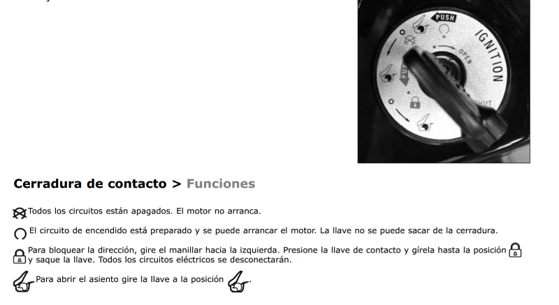

JEMN Publicado 7 de Noviembre del 2016 Compartir Publicado 7 de Noviembre del 2016 Hola fenómenos. Tengo una consulta que haceros respecto de la SD 125. La cuestión es que un buen amigo tiene una y me dice que no le abre el asiento de su burra con la llave ni con el motor parado ni en marcha. Según el al darle a la llave hacia la izquierda se abre un solenoide que hace que accione la cerradura del asiento pero según él insisto debe tener el fusible correspondiente fundido. Claro está que si para cambiar el fusible es necesario abrir el asiento pero no le abre porque........ A mi me parece extraño que los de Kymco hayan hecho esta metedura de pata pero........ Seguro que alguno de vosotros me da la solución, la manera de abrir el asiento por ejemplo. El caso es que un día también me puede ocurrir a mí com mi SD 125 ABS, o sea que lo que amablemente me digáis os lo agradeceré infinito. Un saludo. Enlace al comentario Compartir en otros sitios web More sharing options...
abhang Publicado 7 de Noviembre del 2016 Compartir Publicado 7 de Noviembre del 2016 En el Buscador: http://www.forokymco.es/old/index.php/123-mecanica/386760-no-abre-asiento Enlace al comentario Compartir en otros sitios web More sharing options...
JEMN Publicado 7 de Noviembre del 2016 Autor Compartir Publicado 7 de Noviembre del 2016 Gracias abhang, lo entiendo. Le he dicho a mi amigo que lo lleve al conce, el caso que no es aquí en el pueblo, lo tiene que llevar a Bilbao, pero bueno, es lo que hay. Enlace al comentario Compartir en otros sitios web More sharing options...
CUCUIBIZA Publicado 7 de Noviembre del 2016 Compartir Publicado 7 de Noviembre del 2016 Hola. La apertura de nuestros asientos no es electrónica, es mecanica, no hay ninguna solonoide. Date cuenta que cuando abrimos el sillon no tenemos el contacto puesto, es mas, con la dirección bloqueada, todos los circuitos eléctricos estan desconectados. Lo que escuchaba es el ruido del cable/varilla y el clack de la apertura del asiento al girar la llave. A lo mejor se le ha roto. A ver si es que ha metido mal el casco, o muchas cosas o esta bloqueado, que pruebe con otra persona, uno gira la llave y otro que presione muy fuerte el asiento en la zona de los anclajes hacia abajo, si estan mal colocados puede abrirse. Suerte. Un saludo. Enlace al comentario Compartir en otros sitios web More sharing options...
JEMN Publicado 7 de Noviembre del 2016 Autor Compartir Publicado 7 de Noviembre del 2016 Ya me parecía a mí que eso no lleva ningún mecanismo eléctrico. La llave no gira nada hacia la izquierda y no me extrañaría que haya metido algo mal dentro. Yo creo que si el cable estuviera roto la llave giraría, pero no se mueve un milímetro hacia la izquierda. Mañana tengo que estar con él así es que intentaremos uno girando la llave y otro haciendo fuerza hacia abajo o dando puñetazos a ver si se libera, porque en caso contrario le prestaré mi casco para que se vaya al conce. Gracias de nuevo Enlace al comentario Compartir en otros sitios web More sharing options...
manuel Publicado 7 de Noviembre del 2016 Compartir Publicado 7 de Noviembre del 2016 es de apertura mecánica, cuando la miré en el concesionario y abrí el asiento aún no tenía la bateria conectada, asomaban los cables y la baterÍa estaba en su caja en el hueco del asiento. De todas maneras desde mi desconocimiento propio de un neófito en el tema moto, si no recuerdo mal leí por éste foro que con la llave existen dos formas de abrir el asiento. Una la que comentas y otra con la moto arrancada, hundiendo la llave y haciendo el mismo giro a izquierdas Enlace al comentario Compartir en otros sitios web More sharing options...
JEMN Publicado 7 de Noviembre del 2016 Autor Compartir Publicado 7 de Noviembre del 2016 Así es, con motor parado giras a la izquierda sin más y abre, y con el motor en marcha hundes la llave primero y giras a la izquierda después y ya está. Lo he hecho de las 2 maneras con la mía sin pegas hasta la fecha. Mi amigo me ha dicho que él nunca ha abierto con motor en marcha porque ni siquiera sabía que pudiera hacerse. No sé a qué carajo nos entregan un manual con el vehículo si ni siquiera lo ojeamos, y con los coches pasa lo mismo. martillazosm Enlace al comentario Compartir en otros sitios web More sharing options...
