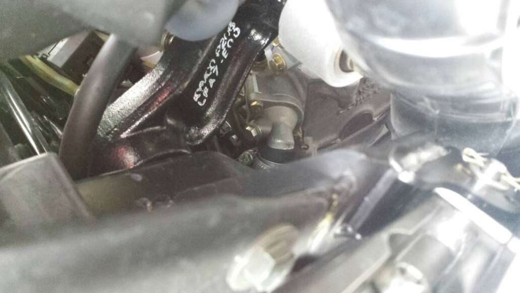

karazan Publicado 25 de Julio del 2016 Compartir Publicado 25 de Julio del 2016 Hola a tod@s,esta mañana me fijé por debajo de la moto que le faltan tornillos,aclaro que de mecanica no tengo ni idea pero un amigo me dice que puede ser los que se usan para centrar la bomba de agua y luego los quitan,he de decir que la revision de los 5000km la pase hace 15 dias,un saludo. Enviado desde mi GT-I9505 mediante Tapatalk Enlace al comentario Compartir en otros sitios web More sharing options...
karazan Publicado 26 de Julio del 2016 Autor Compartir Publicado 26 de Julio del 2016 A alguien le pasa lo mismo en la K-xct 125cc? un saludo Enviado desde mi GT-I9505 mediante Tapatalk Me autoedito es completamente normal,es la parte trasera de donde se atornilla,como ya dije soy un paquete en mecanica,perdon por el tocho un saludo Enlace al comentario Compartir en otros sitios web More sharing options...

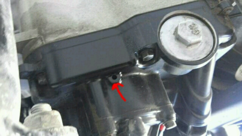

CUCUIBIZA Publicado 27 de Julio del 2016 Compartir Publicado 27 de Julio del 2016 Muy buenas. Pues no se pueden tapar segun que agujeros. Por ejemplo el agujero que esta debajo de la bomba de agua, es el chivato de que tienes un problema en la bomba, cuando sale líquido por ese agujerito nos esta avisando que el reten mecánico de la bomba de agua esta mal. Lo malo es que cuando se estropea ese reten se mezcla el aceite con el líquido refrigerante y sale por hay, imaginate si lo tapamos, la liamos parda cuando dicho reten se rompa. Un saludo paz_ Enlace al comentario Compartir en otros sitios web More sharing options...
