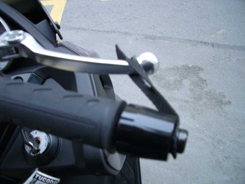

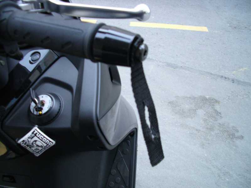

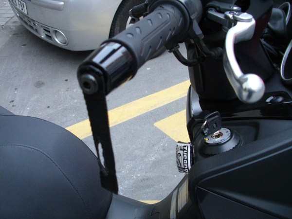

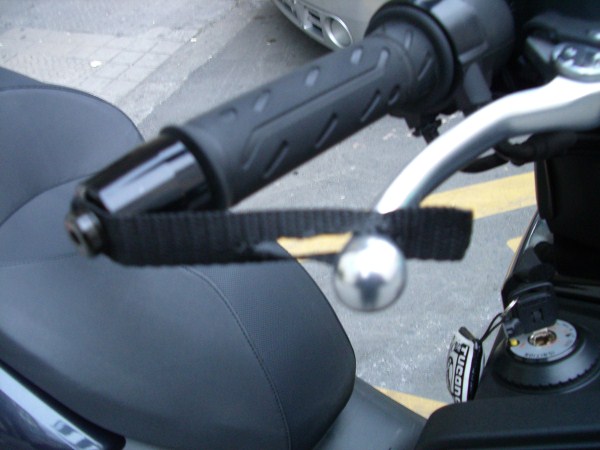

Invitado Fernando Publicado 2 de Junio del 2011 Compartir Publicado 2 de Junio del 2011 Os pongo unas fotos de un freno de mano casero,fabricado con un trozo de cinta de naylon,muy sencillo y nada engorroso. Enlace al comentario Compartir en otros sitios web More sharing options...

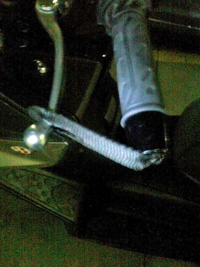

Invitado corsaris Publicado 24 de Agosto del 2011 Compartir Publicado 24 de Agosto del 2011 En la xciting 250 llevaba un trozo de unos 2cm de una camara de BTT, se adapta al puño y no molesta, luego solo estiras un poco y lo pones.... con el tiempo se da, pero mas frenos de mano de este tipo da una camara de BTT Enlace al comentario Compartir en otros sitios web More sharing options...

Invitado KIKI Publicado 30 de Octubre del 2011 Compartir Publicado 30 de Octubre del 2011 Como la idea era muy buena, Jomocu lo lleva instalado y le va bien, y me regaló un trozo de cinta de Naylon, acabo de instalarlo en Kika. Enlace al comentario Compartir en otros sitios web More sharing options...
Invitado KIKI Publicado 30 de Octubre del 2011 Compartir Publicado 30 de Octubre del 2011 Por cierto, en la reunión con Kymco, pregunté si esto dañaba al vehículo, y me dijeron que no, que incluso hay vehículos cuyo "freno de mano" consiste en una palanquita que mantiene la maneta pulsada. Enlace al comentario Compartir en otros sitios web More sharing options...
jomocu Publicado 30 de Octubre del 2011 Compartir Publicado 30 de Octubre del 2011 Te dije que era muy sencillo y a la vez efectivo, ya no se te ira la moto en una cuesta. Enlace al comentario Compartir en otros sitios web More sharing options...
Invitado KIKI Publicado 30 de Octubre del 2011 Compartir Publicado 30 de Octubre del 2011 La verdad es que ha sido como dijiste. Aflojar el tornillo, hacerle el agujero a la cinta, superponer el tornillo, marcar con la maneta presionada para hacer el agujero grande, cortarlo, cortar la cinta, y apretar el tornillo. Te he hecho caso, y he quemado un poco con un mechero los bordes de los cortes, para que no se deshilache. Queda perfecto. Gracias :beer Enlace al comentario Compartir en otros sitios web More sharing options...
