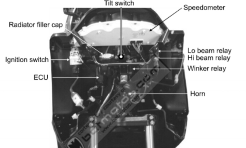

madspaniard Publicado 1 de Julio del 2016 Compartir Publicado 1 de Julio del 2016 No es lo mismo, CDI es Capacitor Discharge Ignition que gobierna cuando tira la chispa la bujía para que se produzca la ignición en el cilindro de nuestra moto. Si tú moto pierde potencia lo primero que tienes que hacer es diagnosticar las posibles causas y no cambiar piezas nuevas a lo loco, eso es tirar el dinero (tiempo) a no ser que tengas la suerte del bingo. En la Xciting 400 la centralita está debajo del asiento en su parte delantera. Enlace al comentario Compartir en otros sitios web More sharing options...
CUCUIBIZA Publicado 1 de Julio del 2016 Compartir Publicado 1 de Julio del 2016 Hola. CDI llevan las que van a carburador, agility city, grand dink etc. Ecu (centralita) las llevan las que van a inyección electrónica, Super dink, xciting, k-xct etc.. Enlace al comentario Compartir en otros sitios web More sharing options...
CUCUIBIZA Publicado 1 de Julio del 2016 Compartir Publicado 1 de Julio del 2016 Como dice el compañero madspaniard, cuenta con detalles que le sucede a la moto, a ver si podemos echarte una mano y ver de donde viene el problema, pueden ser muchas las causas del porque no rinde bien la moto. Si tuvieses fallos en el sistema de inyección, te saldrian codigos de errores Celp en la pantalla. Un saludo. Enlace al comentario Compartir en otros sitios web More sharing options...
CUCUIBIZA Publicado 1 de Julio del 2016 Compartir Publicado 1 de Julio del 2016 Se me ha olvidado, hay esta la Ecu (centralita) SD300 Enlace al comentario Compartir en otros sitios web More sharing options...
