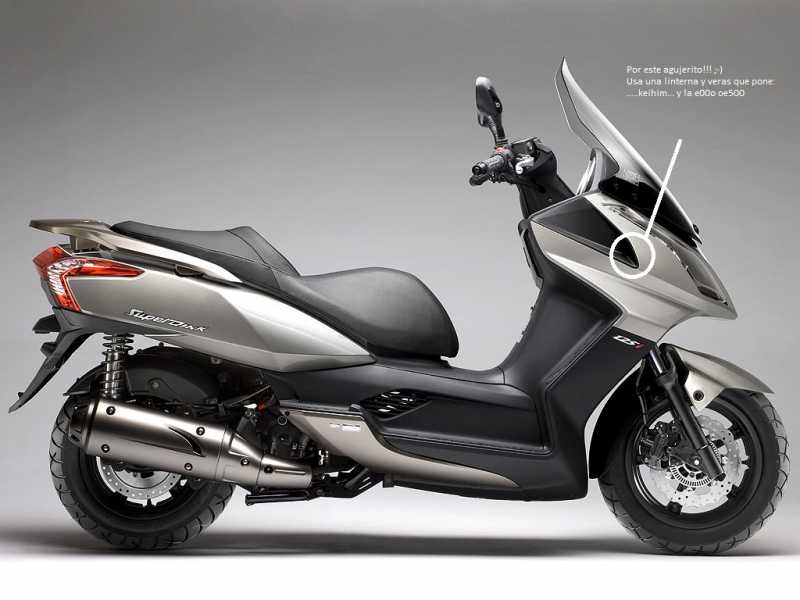

matrix98 Publicado 15 de Enero del 2012 Autor Compartir Publicado 15 de Enero del 2012 Ya estoy presentdo jejeje bueno en la tapa del asiento pone 81251 lae7 e000 y es la 300 i. Abs A ver Piper, para comprobar que ECU llevas exactamente, tienes que mirar por el pequeño hueco del carenado derecho, donde al fondo va la ECU, a ser posible con una linterna, ahí les la numeracion del final. En cuanto a lo de la chapa, nuestras motos de 32 cv son la mayor parte referencia LEA7 pero luego algunos componentes, variador embrague llevan referencia LGE5. Un saludo Enlace al comentario Compartir en otros sitios web More sharing options...
