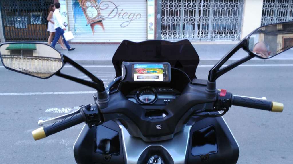

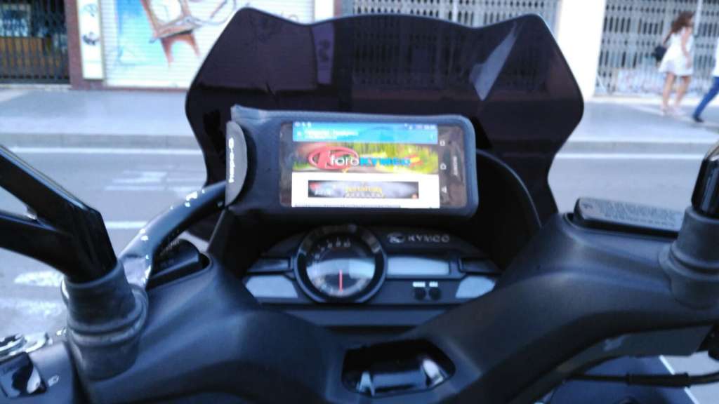

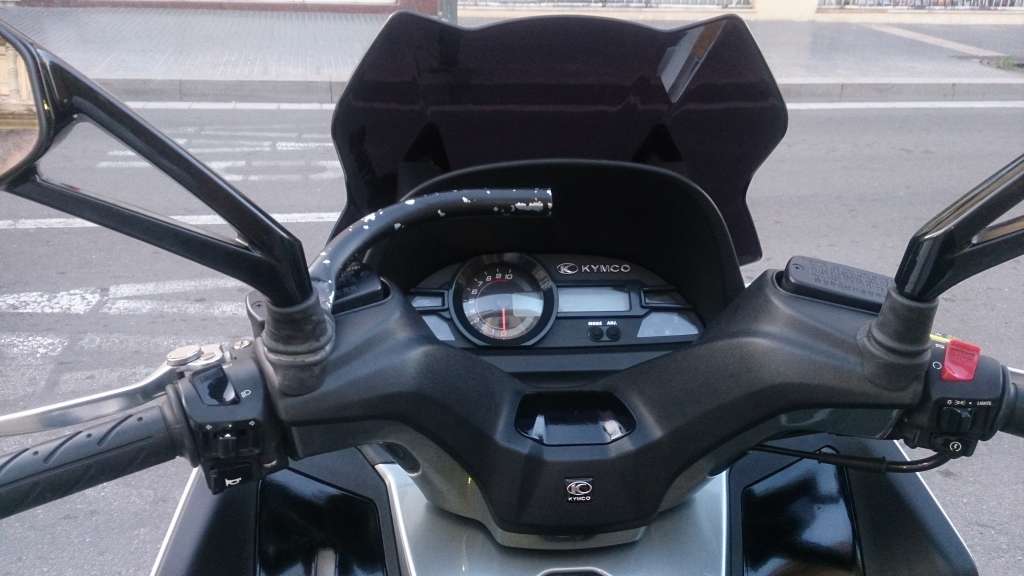

Buenas noches. Aprovechando que me estoy haciendo un soporte para el gps, made in ugena44, para ir a la concentración y no perderme por Madrid y alrededores, aqui lo podeis ver, (falta rematarlo y pintarlo, lo usare para eso y después lo quitare)
Cómo he escuchado a algunos decir que los espejos están muy pegados a nosotros y es incómodo,, pues he aprovechado y he desplazado los retrovisores unos centímetros hacia delante, antes quedaban mas atras que los puños (mas pegados al sillon) Pues los he movido que las carcasas traseras de los retrovisores esten en paralelo a los puños. Me he dado una vuelta y me he llevado una sorpresa, ya se ven mas lejos, antes me veia los brazos y los hombros, ahora no..
Si los desplazamos mas de hay, al tener esa forma los espejos, la visión es esquinada (no se ve todo al mismo nivel, no se si me explico bien)
Esto ya es ir haciendo pruebas y dejarlos donde mejor veamos cada uno.
Parece una tontería, pero haciendo esto, muchos ya no quedran poner los retrovisores en la cúpula porque no ven bien (otros muchos igual si, hay que probarlo)
Aqui podeis ver el video de como despazarlos y lo rápido que se hace.

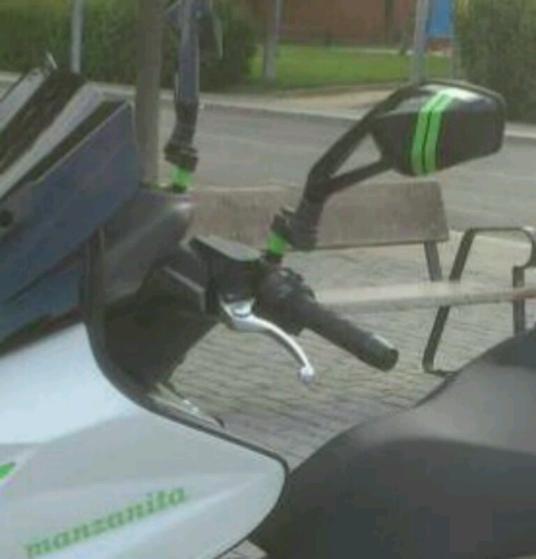

Después los que sean anchos de espalda y quieran desplazarlos un poco más adelante, o simplemente lo quieran poner, se puede hacer lo que ha hecho ugena44, ponerle unos alargadores a los retrovisores, así podemos desplazarlos más adelante y tendremos mejor visión.
Aquí lo podeis ver.

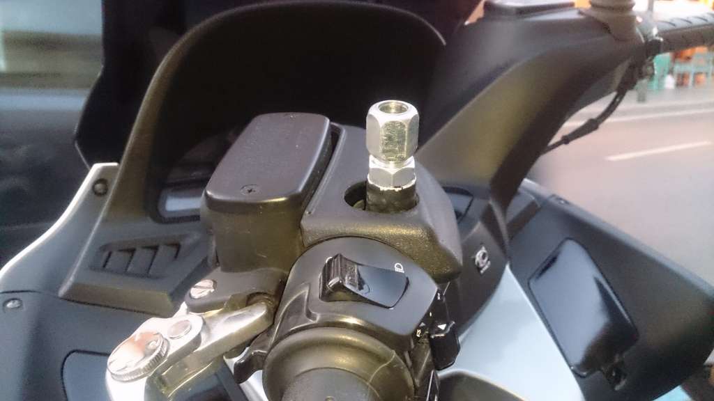

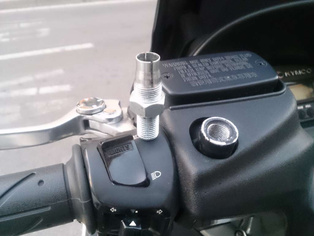

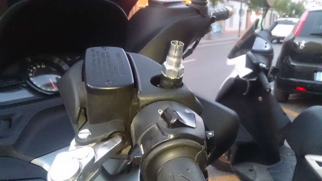

Os pongo el desmontaje completo del retrovisor, por si queréis poner un soporte o alargadores. El retrovisor una vez hemos aflojado un poco la tuerca para moverlo, si tiramos hacia arriba sale completo, sacamos la goma y se ve esto.
Quitamos la tuerca y es asi.
Despues afojamos la tuerca inferior y se ve asi.
Bueno pues hay lo dejo por si alguien lo quiere probar.

Buen aporte cucu!!...hoy lo he realizado y se ha hecho la luz,se ve ahora perfecto y la regulación del espejo interior tienen mejor regulación, los llevaba a tope de abiertos y la verdad con lo sencillo que ha sido abrirlos y no se me había ocurrido...
En definitiva ahora sii (que torpe de mi parte no haberlo pensado )

De nada pedro. Me alegro que te vaya así mejor.
