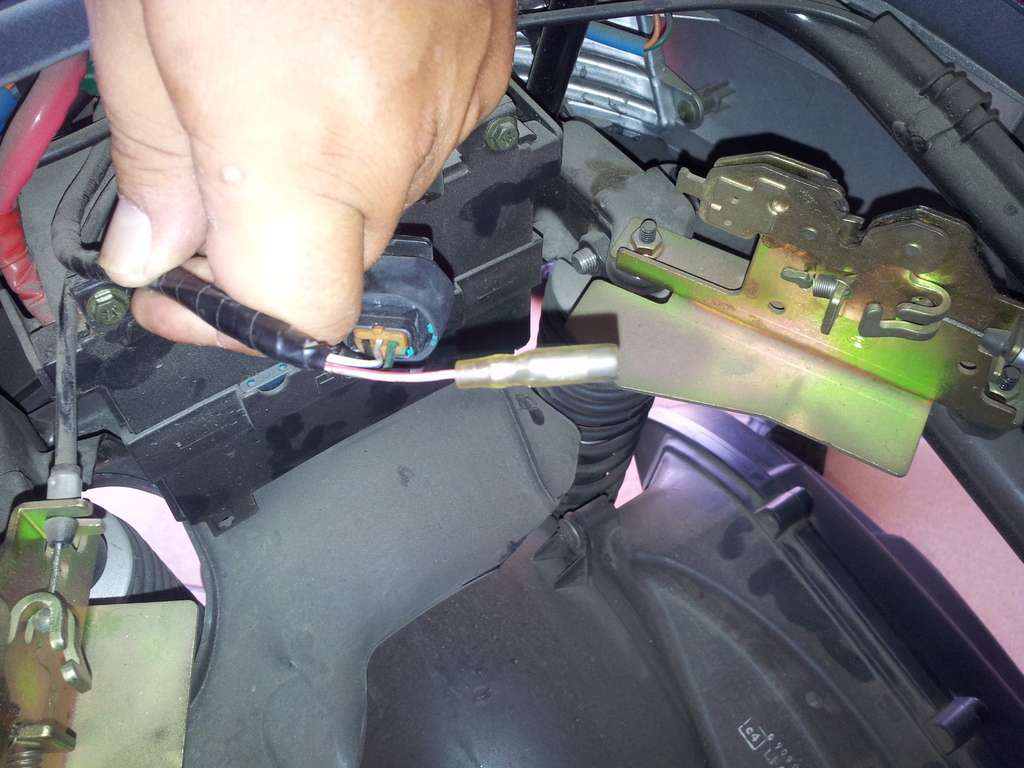

CUCUIBIZA Publicado 16 de Mayo del 2016 Compartir Publicado 16 de Mayo del 2016 muy buen aporte compañero, lo tendre en cuenta para cuando sea necesario un reset de centralita o borrado de errores. muchas gracias!! :beer De nada, ten en cuenta que esto es para la SD300, para la SD125 sin abs es asi. Este es el proceso para sd125 sin abs, la que lleva el cable rosa: Arrancamos la moto - Paramos la moto, llave en OFF - Ponemos la llave en ON pero no arrancamos la moto - Esperamos a que la moto haga el check, se escuchan unos ruidos característicos - Cuando todos los ruidos han parado, cogemos el cable rosa que está junto a la conexión de diagnosis, le quitamos el capuchon, dejo una foto y hacemos contacto con él en el polo negativo de la batería (lo dejamos unos segundos) - Ya está hecho el reset - Arrancamos normalmente y comprobamos. Nota- El cable que esta junto al diagnosis lleva un capuchón de protección, lo quitas y haces contactó con el terminal de la batería que es el polo negativo, Indicado con el símbolo - Cuando se termina de hacer el reset se vuelve ha colocar el capuchón en el cable para su protección y listos. Después se pueden borrar los errores del Celp, se borran y si no salen mas es que ha sido un fallo puntual, si vuelven a salir es que hay un fallo. Se hace así. Se pone el contacto de la moto sin arrancar y se dejan mostrar los errores 4 veces consecutivos y se borrarán, si aparecen otra vez es que hay un problema, si no salen mas es que a sido un fallo puntual. Aqui lo puedes ver. Estos datos son para la super dink 125i Un saludo Vssss Enlace al comentario Compartir en otros sitios web More sharing options...
