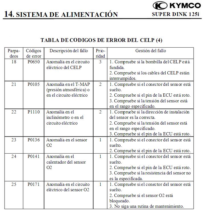

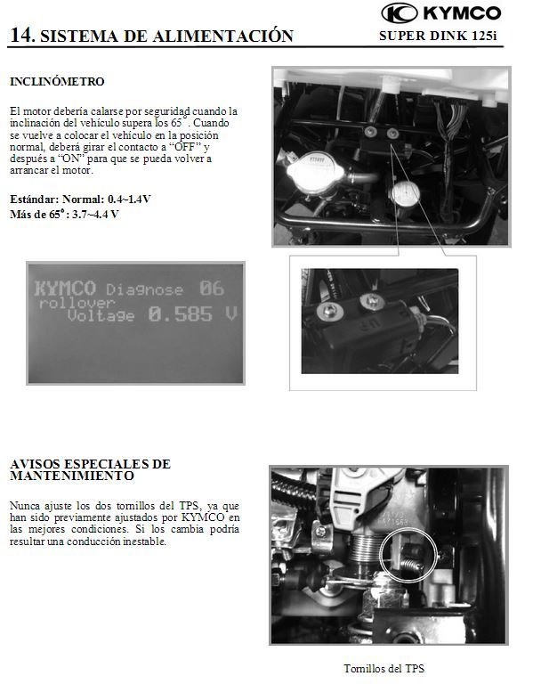

CUCUIBIZA Publicado 18 de Junio del 2016 Compartir Publicado 18 de Junio del 2016 Buenas noches. Si que lleva, lo que no esta haciendo su trabajo por algun motivo. Este sensor lleva un péndulo que acciona un potenciómetro, resistencia variable. Igual no va, o que el inclinometro no esta montado en su posición correcta, lleva una dirección de móntate . La Ecu mide la tensión en bornas de dos de los terminales del potenciómetro. Cuando circulamos y no se va a producir una caida, la Ecu esta recibiendo datos, en este caso voltios, pero si se va a producir una caída, esos voltios aumentan, aqui es cuando corta el rele de la bomba y encendido. Cuando la inclinación del vehículo no supera el 65% respecto de la vertical, la Ecu esta recibiendo una tensión de 0'4 - 1'4 voltios. Pero cuando la inclinación de la moto supera el 65% respecto de la vertical (esto es antes de tocar el suelo, un 90%) Aquí la Ecu recibe una tensión de 3'7 - 4'4 voltios, en este momento es cuando corta el encendido para evitar el incendio. Es muy fácil comprobar su correcto funcionamiento Me alegro que no fuese grave la caida. Un saludo. Aquí puedes ver que sale en los códigos de errores Celp de la super dink 125i, y es que este es un sensor que pertenece a la inyección electrónica de muestras motos. Enlace al comentario Compartir en otros sitios web More sharing options...

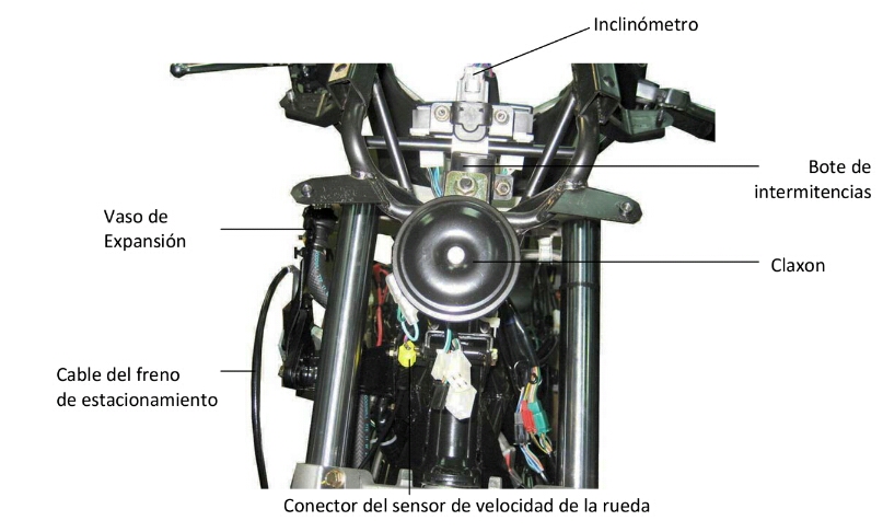

CUCUIBIZA Publicado 19 de Junio del 2016 Compartir Publicado 19 de Junio del 2016 Mira lo que he encontrado. No me he equivocado mucho... Hay lo tienes el inclinometro.. Enlace al comentario Compartir en otros sitios web More sharing options...
