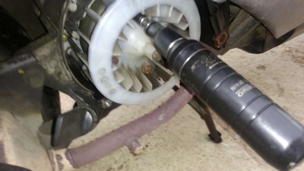

Mito Publicado 22 de Abril del 2016 Compartir Publicado 22 de Abril del 2016 Hola, tienes que quitar el asiento y tambien desmontar por la parte donde está el tubo de escape hay como un ventilador blanco, esa parte hay que quitarla y veras el engranaje del motor de arranque. Ref: 31210-GY6-21M3 Precio unidad: 105.46 € + IVA Cantidad: 1 Descripción: MOTOR DE ARRANQUE Esto es lo que vale nuevo en la casa. En ebay estan por 30-35€ http://www.ebay.es/itm/KYMCO-MOVIE-150-98-09-MOTOR-DE-ARRANQUE-/172167600348?hash=item2815fd18dc:g:Rb4AAOSwhDdXD7~h Enlace al comentario Compartir en otros sitios web More sharing options...

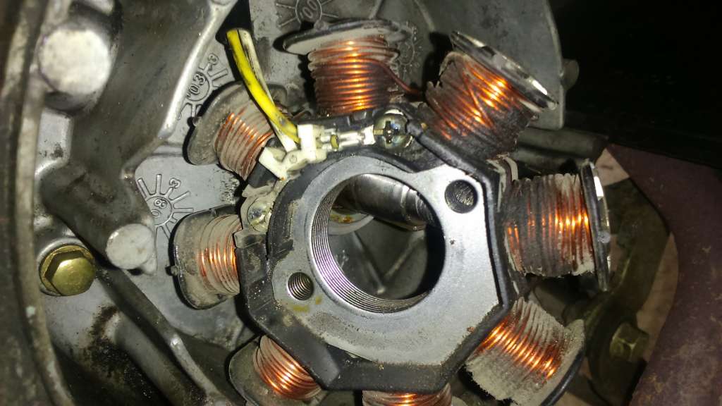

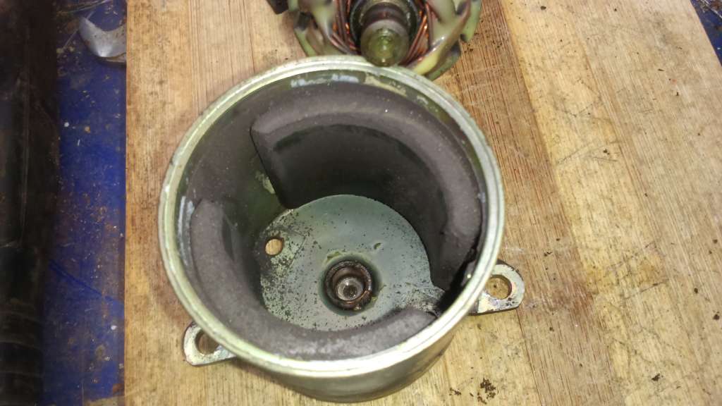

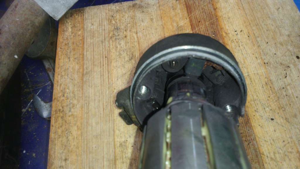

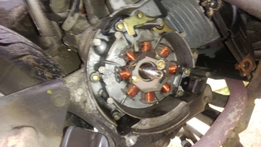

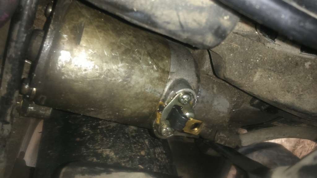

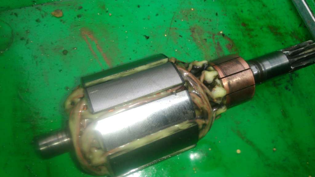

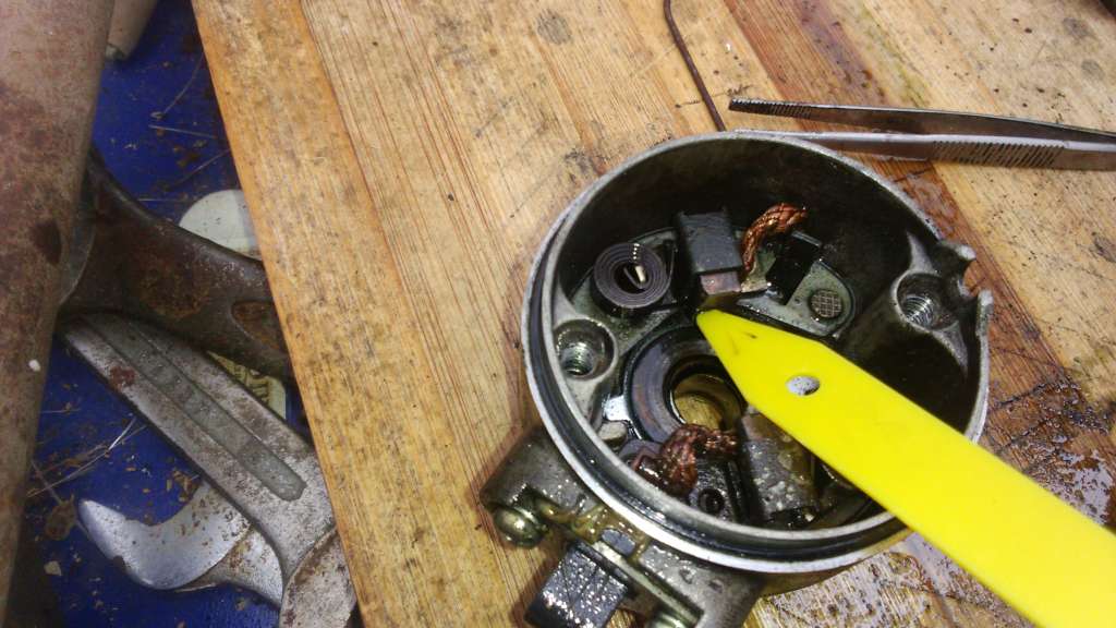

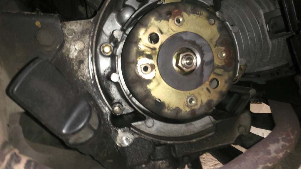

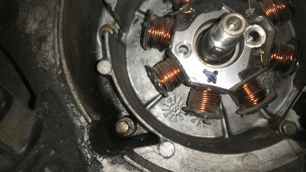

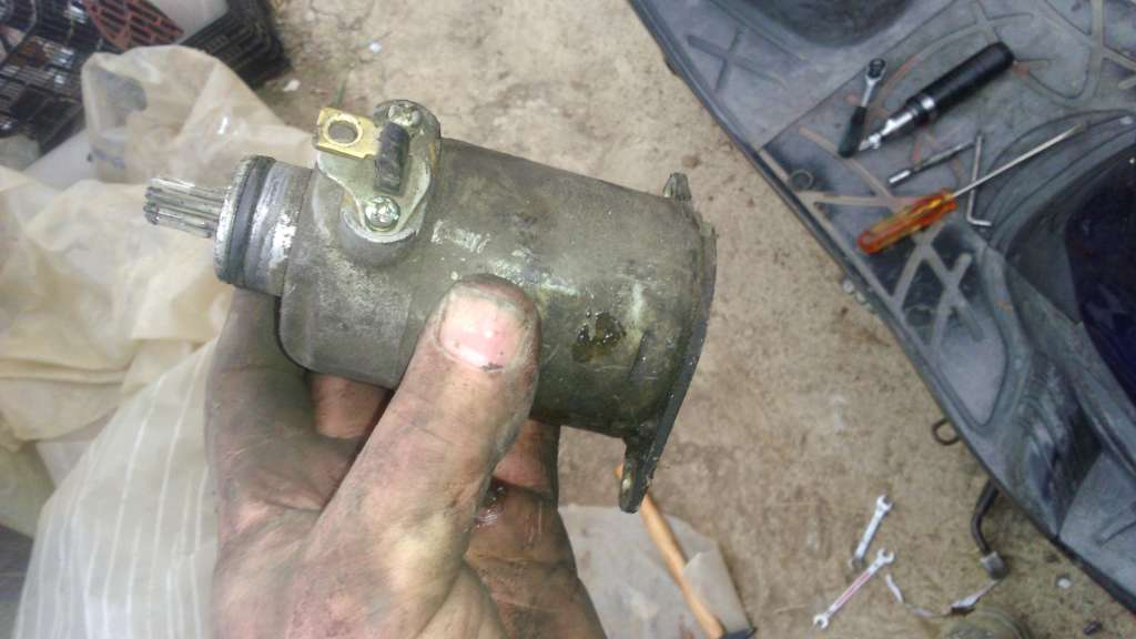

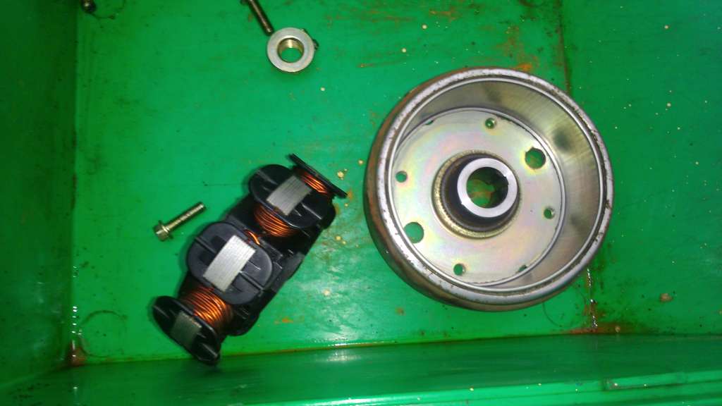

JoseRa Publicado 26 de Mayo del 2016 Autor Compartir Publicado 26 de Mayo del 2016 Tengo las fotos, tarde pero bueno ahí están. Al principio me lié un poco y solté la dinamo ( creo) pero después solté el motor de arranque (desmontando solo el asiento) le limpie los carboncillos con un afloja todo y en marcha. Gracias por las indicaciones. Enlace al comentario Compartir en otros sitios web More sharing options...
JoseRa Publicado 26 de Mayo del 2016 Autor Compartir Publicado 26 de Mayo del 2016 Estas fotos son las del motor de arraque. Enlace al comentario Compartir en otros sitios web More sharing options...

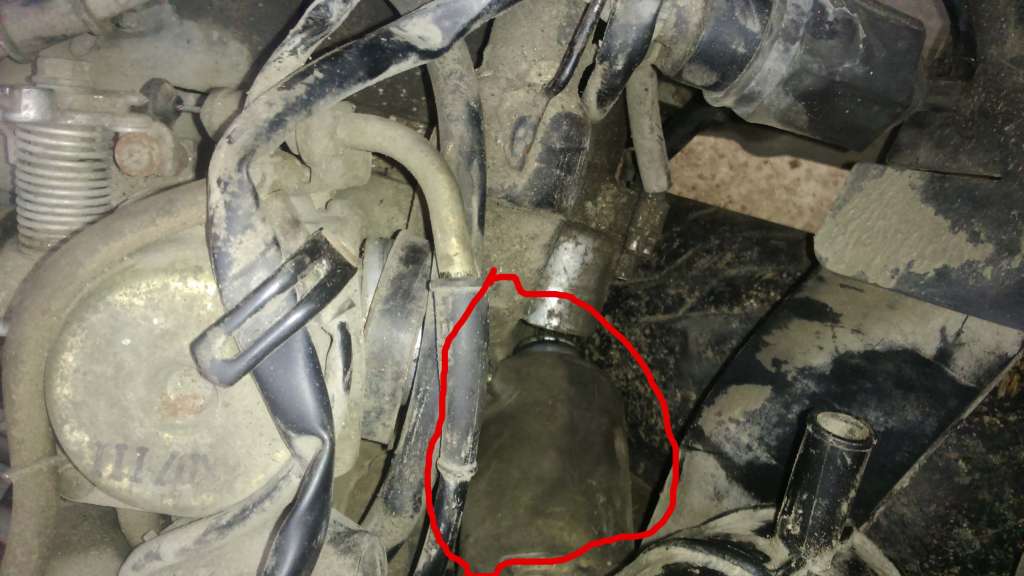

elbenya Publicado 30 de Diciembre del 2016 Compartir Publicado 30 de Diciembre del 2016 Hola, entonces hay que desmontar el ventilador o se accede quitando sólo el asiento? Gracias Enlace al comentario Compartir en otros sitios web More sharing options...
JoseRa Publicado 30 de Diciembre del 2016 Autor Compartir Publicado 30 de Diciembre del 2016 Si desmontando solo el filtro de aire izquierda y el asiento. Necesitarás llaves de tubo ¿10? Pero largas o con alargador. Suerte y feliz año. Enlace al comentario Compartir en otros sitios web More sharing options...
elbenya Publicado 30 de Diciembre del 2016 Compartir Publicado 30 de Diciembre del 2016 Ya quité las tuercas pero, como lo saco ¿a presión? ¿dando golpe? Gracias Feliz Año Enlace al comentario Compartir en otros sitios web More sharing options...
elbenya Publicado 30 de Diciembre del 2016 Compartir Publicado 30 de Diciembre del 2016 Ah por cierto al quitar filttro aire uno de los macarrones me ha tirado como agua u otro liquido Enlace al comentario Compartir en otros sitios web More sharing options...

JoseRa Publicado 30 de Diciembre del 2016 Autor Compartir Publicado 30 de Diciembre del 2016 Esta algo duro por la presión que le ejexcelente un anillo torico. Apalancado con un destornillador robusto. Al volver al motarespecto no se te olvide volver al lubricar bien el anillo porque entra al presión puede pellizcar se. Lo del agua del filtro es que tienes que mirar un pocoquito más. Suerte. Enlace al comentario Compartir en otros sitios web More sharing options...
