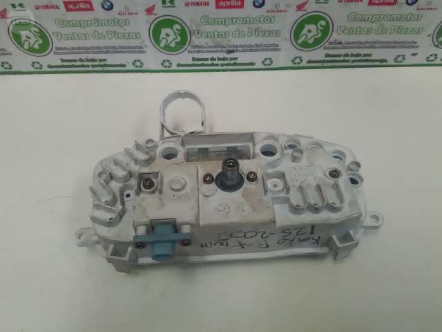

Mito Publicado 19 de Abril del 2016 Compartir Publicado 19 de Abril del 2016 Hola, el problema es que viene cerrado. He intentado buscarte una foto por dentro y no la he visto. Un cuadro de 2ª mano está por los 30€, lo mismo te compensa http://www.milanuncios.com/recambios-y-despieces-de-motos/marcador-de-kymco-bet-win-125-250-184268207.htm saludos Enlace al comentario Compartir en otros sitios web More sharing options...

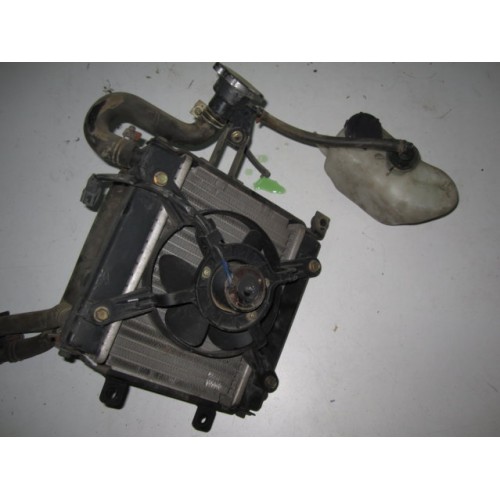

universonoro Publicado 3 de Julio del 2016 Compartir Publicado 3 de Julio del 2016 te adjunto la foto del radiador con el electroventilador que llevan las kymco bet&win 125 y 250. todas las scooter que llevan refrigeracion por agua llevan electroventilador,por norma general,hasta una honda helix de 1989 que tuve. en mi caso tengo una kymco grand dink 250 y el electroventilador salta por ciudad bastante frecuente ahora en verano en la tercera raya del indicador digital y tiene 5 rayas.normalmente la moto esta en 2 rayas,saludos dejo el enlace donde podeis descargar el manual de despiece completo de cualquier kymco.en este caso la kymco betwin 125. http://www.recambios-kymco.com/es/ver/scooters_50cc/bet_wind_125 Enlace al comentario Compartir en otros sitios web More sharing options...
Mito Publicado 3 de Julio del 2016 Compartir Publicado 3 de Julio del 2016 Incluso la Yager antigua lo llevaba. Lo que pasa es que la bet and win 125 es una moto muy fria, tendrías que dejarla a relentin, hasta que salte, pero seguro que lo lleva como te ha dicho universonoro Enlace al comentario Compartir en otros sitios web More sharing options...
