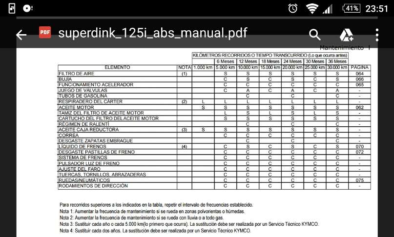

CUCUIBIZA Publicado 20 de Marzo del 2016 Compartir Publicado 20 de Marzo del 2016 Muchas gracias. No te preocupes, seguro que as echo una buena compra. Lo único que si te la a vendido con 29000 kms sin hacerle la revisión, a los 30000 kms te tocara hacerla. Lo del pequeño bajon a ciertas velocidades es normal, lo que comentas de cuando sales se ahoga seguro que sera tema de la bujia, si a parte de ahogarse las revoluciones no son estables, y en relentin tampoco, es desajuste de válvulas. También tienes que tener claro el tema de que se ahoga, no confundirnos, que se ahoga el motor es que se viene abajo, como que se va a parar, no confundir con que no tenga fuerza en salida, por culpa de rodillos en mal estado, correa etc... Aquí te paso la tabla de mantenimiento y ves lo que le toca en la revision de los 30000. Como te e dicho no te preocupes, as ido desde Valencia a Castellón sin problemas, a lo mejor es el pequeño bajon que tiene esta moto. Echarle un vistazo a la transmisión no se tarda nada. Enlace al comentario Compartir en otros sitios web More sharing options...
