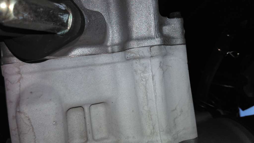

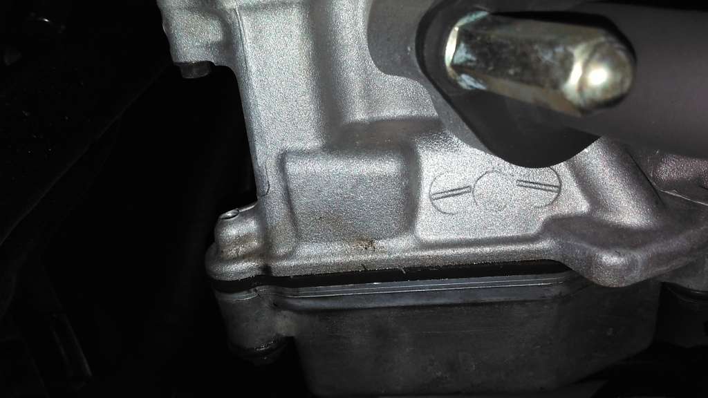

Llevo con la moto 4 meses y le he hecho 4000km hoy he salido a dar una vuelta y cuando he vuelto olia a aceite quemado, pues bueno resulta que me agacho por debajo y pierde aceite por una junta negra al lado de un tornillo de la tapa de balancines, esto ed normal? Nuestras motos pierden aceite como las vespas? Os adjunto una foto aunque ya lo he limpiado un poco.
Buenas, el problema está en el tipo de tornillo utilizado para el apriete de la tapa puesto que estos llevan un tope de apriete, en principio la idea es buena si no fuera porque ese tope está mal calculado en su distancia puesto que estos están al máximo de apriete debido al tope y no ejercen la presión suficiente para poder sellar la junta de goma y esta se endurece con el tiempo.
Esto es un mal común en las Kymco, yo cuando desmonte el motor sustituí los tornillos de origen por unos normales y fin del problema.
