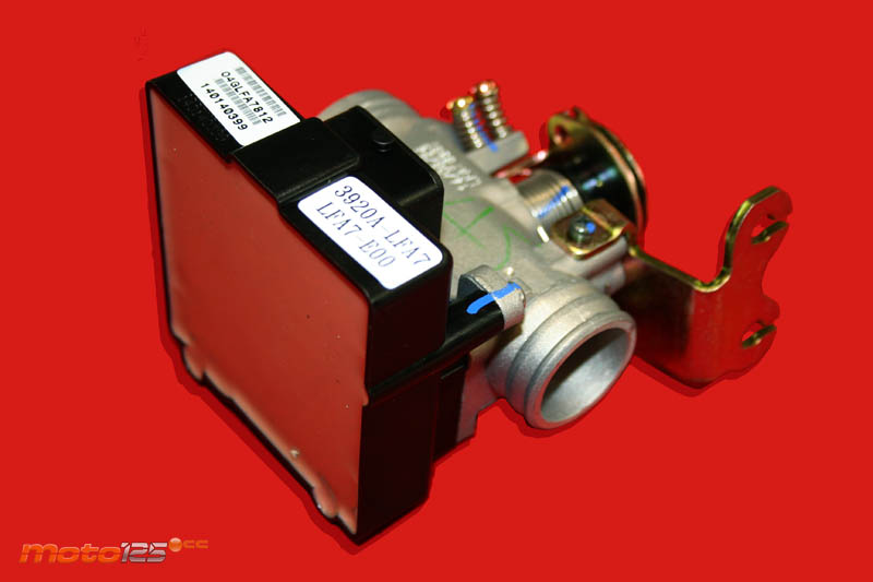

Banana Sd Publicado 20 de Febrero del 2016 Compartir Publicado 20 de Febrero del 2016 A mi me empezo a hacerme eso y cada vez mas y mas y era la centralita que viene con la caja mariposa creo que se llama asi. En resumen 150e de segundamano de un siniestro con 4000kms y por ahora perfecta nada de problemas. Lo mejor es que le metan la maquina y te dice de donde viene el problema. Enlace al comentario Compartir en otros sitios web More sharing options...
ytuque Publicado 20 de Febrero del 2016 Autor Compartir Publicado 20 de Febrero del 2016 Vaya, y cuanto puede costar nueva? Enlace al comentario Compartir en otros sitios web More sharing options...
CUCUIBIZA Publicado 20 de Febrero del 2016 Compartir Publicado 20 de Febrero del 2016 Buenas noches. Si esta el motor caliente y as circulado bastantes kms también te se para? Enlace al comentario Compartir en otros sitios web More sharing options...
CUCUIBIZA Publicado 20 de Febrero del 2016 Compartir Publicado 20 de Febrero del 2016 Vaya, y cuanto puede costar nueva? Mejor ni pensarlo. 500 euros Enlace al comentario Compartir en otros sitios web More sharing options...
