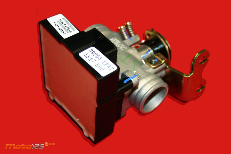

CUCUIBIZA Publicado 10 de Febrero del 2016 Compartir Publicado 10 de Febrero del 2016 Buenas noches. Vamos por partes, si te an cambiado el cuerpo de mariposa también te an cambiado la ecu (centralita) ya que la ecu viene adosada al cuerpo de mariposa, es un solo conjunto. Aqui lo puedes ver. Ahora viene la mala noticia, las super dink antiguas corrian mas que las de ahora, unos 120 k/h a 10000 rpm, ahora bien, desde hace un tiempo para aquí y por culpa de la norma de contaminación vienen capadas, eso quiere decir que vienen con un mapa motor nuevo, esto conlleva a que las actuales super dink no pasen en llano de 110 o 112 k/h, y lo mas malo es que trabajan a unas 9000 o 9100 rpm en llano, puede subir un poco mas la velocidad y rpm si es pendiente descendente, puedes echar un vistazo en el foro que casi todas les pasa. Entonces al haberte cambiado la mariposa y si te la an puesto nueva te an metido el nuevo mapa motor, asi que si es asi ya nunca veras las 10000 rpm, al no ser que te hayan puesto una de segunda mano antigua o hayan echo algun invento, si te la an puesto nueva te an tenido que cobrar un paston, de 400 euros para arriba, si te an cobrado menos te an puesto una usada o inventos. Cortarte inyección no te corta, lo que pasa es que no da mas de si, si te cortara inyección no te entraria gasolina, pegaria un bajon grande como si se ahogara, y cuando entrara otra vez se activaria la moto, a parte de que te se suele encender el testigo celp. Ahora vamos a por lo de las rpm a los 100. Aqui pueden se varios motivos que paso a explicarlos. Tenemos el sensor CPS, este es el sensor de posición del cigueñal, a través de este sensor la Ecu sabe en que posición se encuentra el cigueñal y el régimen del giro del motor, si este sensor o la ecu esta mal y no cuenta bien los giros podría pasarte esto, la ecu si es nueva no creo que sea, pero pudiera ser el sensor, casi todos los sensores estan en la ecu y directos en la mariposa por ir adosados, pero justamente este y el de temperatura del motor no. Aqui esta situado el sensor CPS. Pero lo mas seguro que el problema de las rpm a los 100 sea por un problema de que el motor no vaya fino (que vaya a tronpicones), por culpa como dice Nigromante que le haga falta un reglaje de válvulas, al no entrar la mezcla bien y no sacar los gases quemados bien te hace esto y el motor no va bien, o bien que tengas un problema en la transmisión, rodillos desgastados, zapatas desgastadas etc, etc. También la bujía a los 30000 kms la tenias que haber cambiado. Con estos problemas al no ir fino el motor la ecu recoje esa información y puede pasarte lo de la revoluciones. Como ves un poco complicada la cosa, y pueden ser mas cosas, pero estas son las mas comunes. El reglaje cuesta segun el taller, hace unos días a un compañero le cobraron 20 euros, pero a otros 40, 60 etc, a los 30000 kms ya lo tendrias que a ver echo. Aqui el tema del compañero que le cobraron 20 euros y la mejora que obtuvo en la moto. http://www.forokymco.es/index.php/250-super-dink-300/424367-reglaje-de-valvulas Para hacer el reset es distinto en una normal y en una abs, todo depende si llevas un cable rosa donde el diagnosis, si llevas dicho cable una vez realizado el proceso quitas el capuchon que trae y tienes que poner ese cable tocando el negativo de la batería unos segundos y estara terminado el reset. Te paso el tema donde hablan de como hacerlo. http://www.forokymco.es/index.php/249-super-dink-125/219875-resetear-la-sd Aqui la foto de donde esta el cable rosa. Compañeros perdon por el tocho pero no es fácil esplicarlo todo. Un saludo. paz_ Enlace al comentario Compartir en otros sitios web More sharing options...
