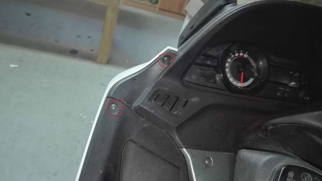

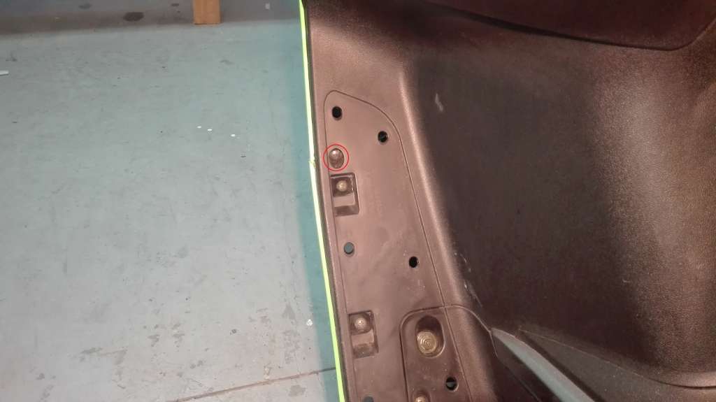

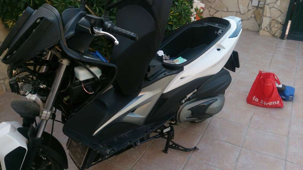

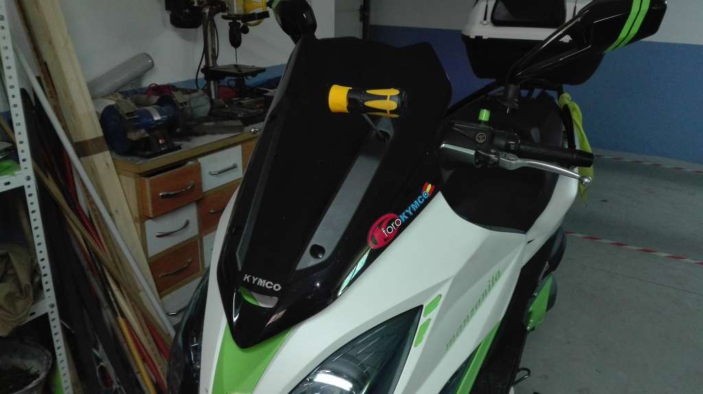

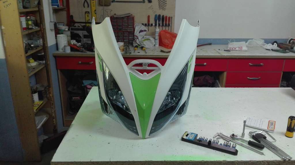

ugena44 Publicado 19 de Enero del 2016 Compartir Publicado 19 de Enero del 2016 aprovechando que he desmontado el escudo de la xciting para varios chuches. aunque es muy fácil, voy ha hacer un tutorial para la gente que no haya visto nunca como se desmonta. lo primero que vamos a hacer es desmontar los embellecedores de la cúpula con una llave allen de 5. seguimos con la misma llave para ya quitar la cúpula. ( me vais a perdonar, pero aquí se me olvidó la foto) ahora con un destornillador de estrella, vamos a desmontar el escudo. es escudo tiene 10 tornillo, mas uno mas grande en el frente. Enlace al comentario Compartir en otros sitios web More sharing options...

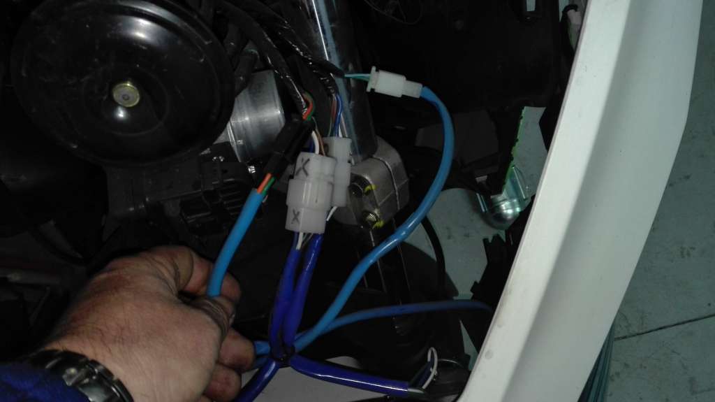

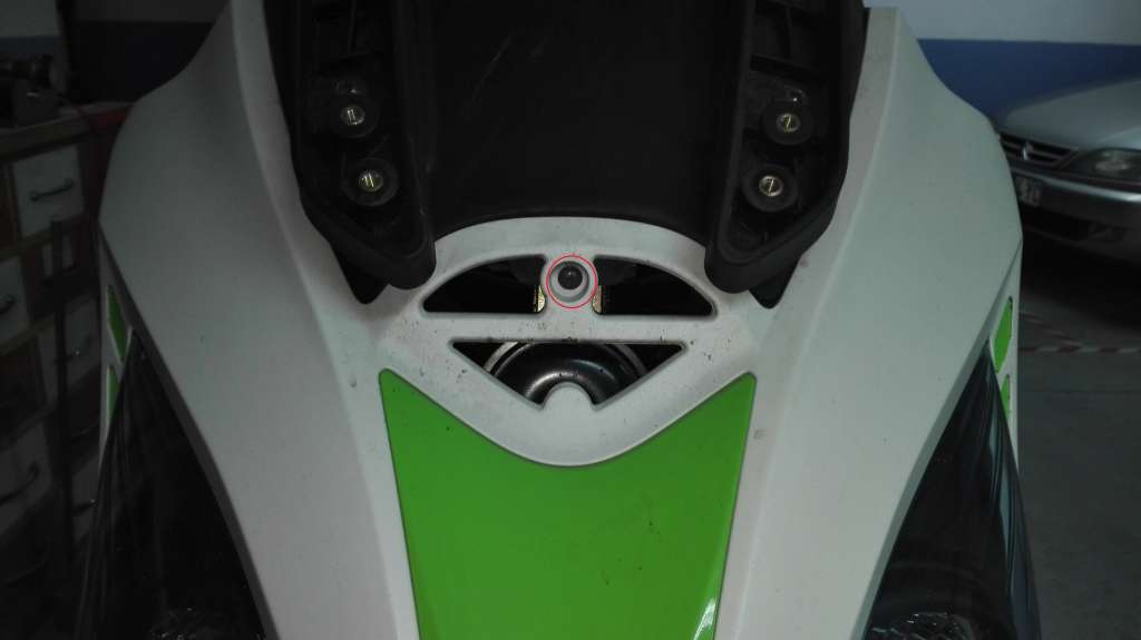

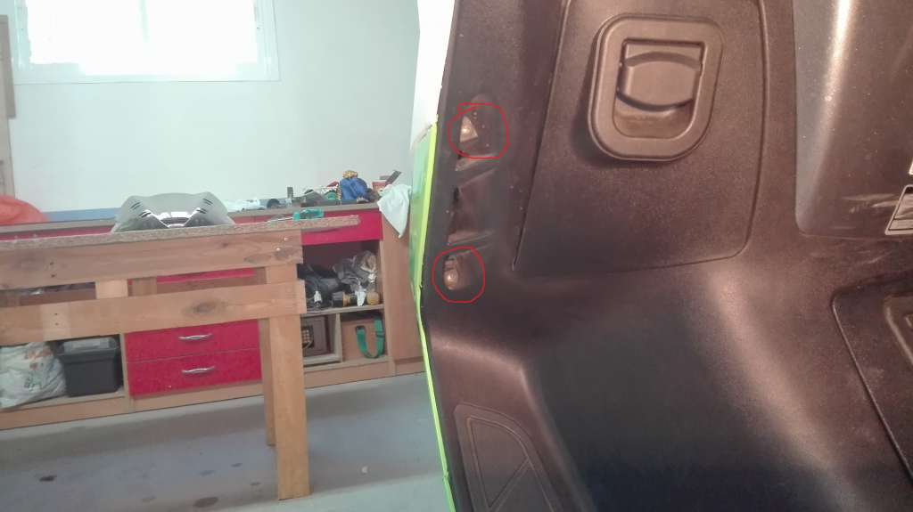

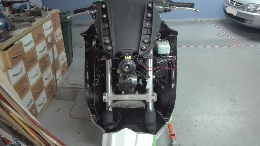

ugena44 Publicado 19 de Enero del 2016 Autor Compartir Publicado 19 de Enero del 2016 ahora ya vamos a por el tornillo que está en el frente. cuando quitemos este tornillo, ya se suelta todo el frontal, por lo que ya empezamos a sujetarlo. ahora tiramos hacia adelante y hacia arriba, y esto es lo que nos vamos a encontrar. como veis antes de desconectar los conectores yo los marqué en su dia por si acaso. (lo podeis hacer con cinta aislante de varios colores). ahora ya desconectamos los terminales. (ojo que tienen una pestañita en un lado. y a todo esto hay que estar sujetando el escudo con la rodilla) y esto es lo que vamos a ver cuando quitemos el escudo. y aquí ya le teneis quitado. y bueno pues nada mas, solo que espero que os sirva por si alguien que no se atrevía, con esto se decida a hacerlo, pero solo si le hace falta eh. Enlace al comentario Compartir en otros sitios web More sharing options...

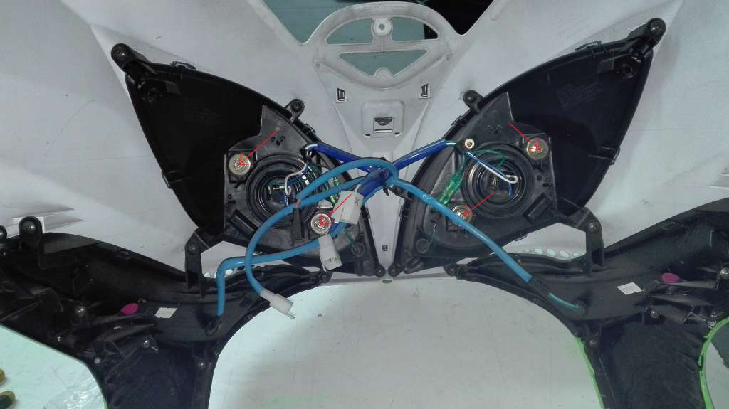

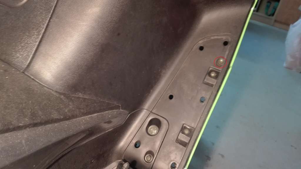

ugena44 Publicado 19 de Enero del 2016 Autor Compartir Publicado 19 de Enero del 2016 y se me olvidaba. por si alguien quiere ver donde se regulan las luces, aquí tenéis el escudo por detrás, y veréis los tornillos de regulación. Enlace al comentario Compartir en otros sitios web More sharing options...

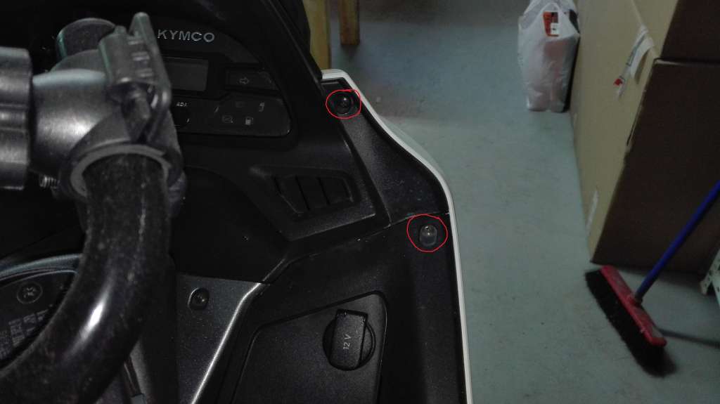

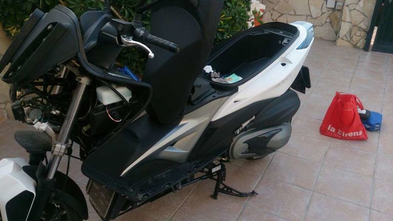

kymco400ibiza Publicado 31 de Enero del 2016 Compartir Publicado 31 de Enero del 2016 Ostras y el otro dia me puse a desmontarla yo y me falto quitar los de abjo de los pies con razon no salia... martillazosm Gracias Jesus ahora si que voy a reparar el dichoso ruido :aplausos :banana ya te contare!! gracias de nuevo!!! un abrazo!! Enlace al comentario Compartir en otros sitios web More sharing options...
ugena44 Publicado 31 de Enero del 2016 Autor Compartir Publicado 31 de Enero del 2016 Ánimo José Antonio, es muy fácil. Si dudas algo, ya sabes. Enlace al comentario Compartir en otros sitios web More sharing options...

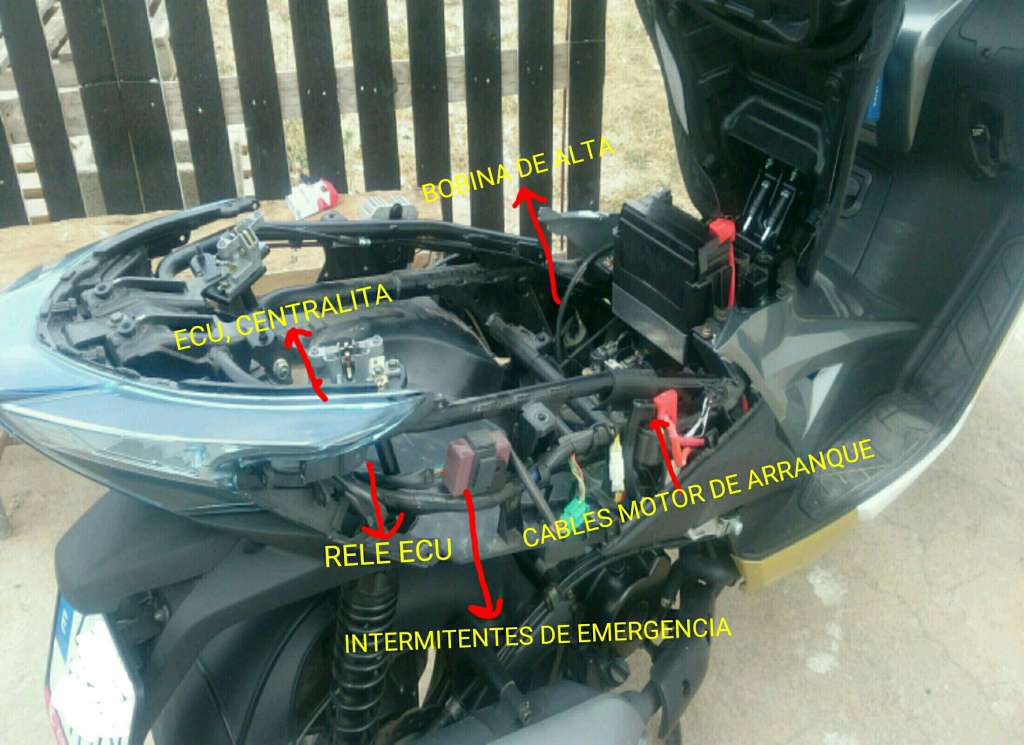

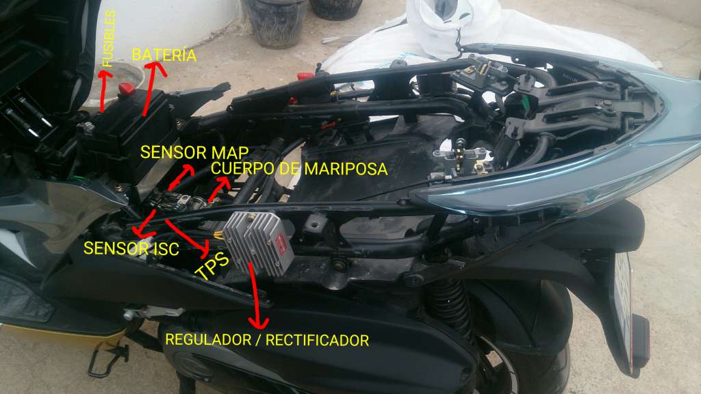

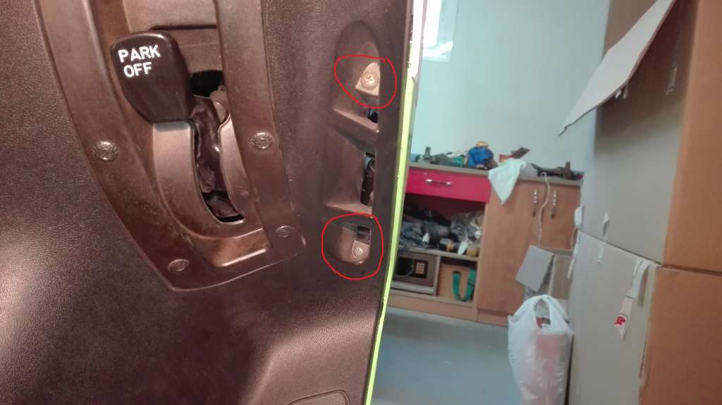

CUCUIBIZA Publicado 31 de Enero del 2016 Compartir Publicado 31 de Enero del 2016 Muy buen tutorial jesus claro_que_si Esto le vendrá bien a muchos. Yo que menos la pieza del contacto de la llave la e desguazado entera, no pense en hacer un tuto. martillazosm martillazosm, con lo bien que habría venido, me cachis... Un abrazo Ya que voy a poner las fotos de la moto desmontada, con tu permiso colaboro un pelin en tu tutorial para poner donde estan situadas algunas piezas. Enlace al comentario Compartir en otros sitios web More sharing options...
