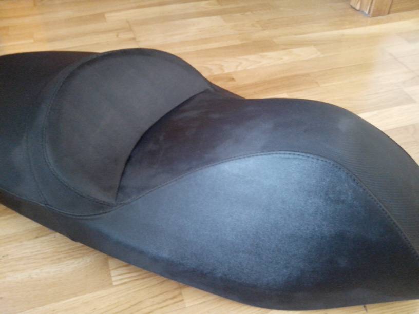

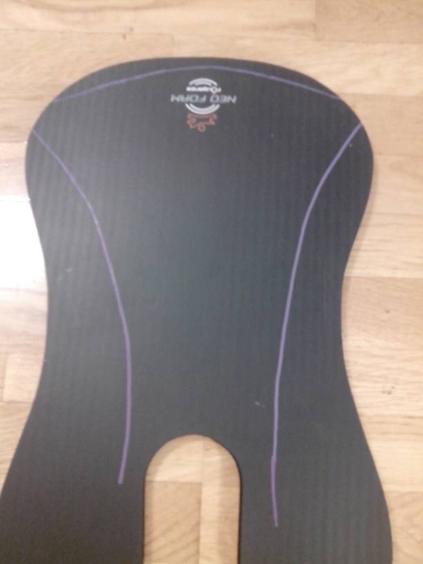

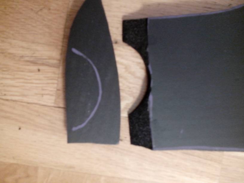

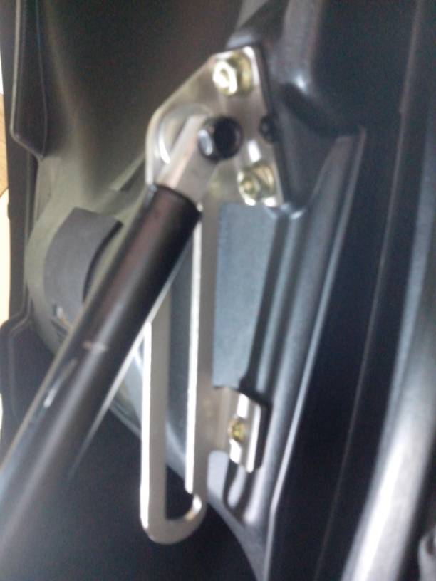

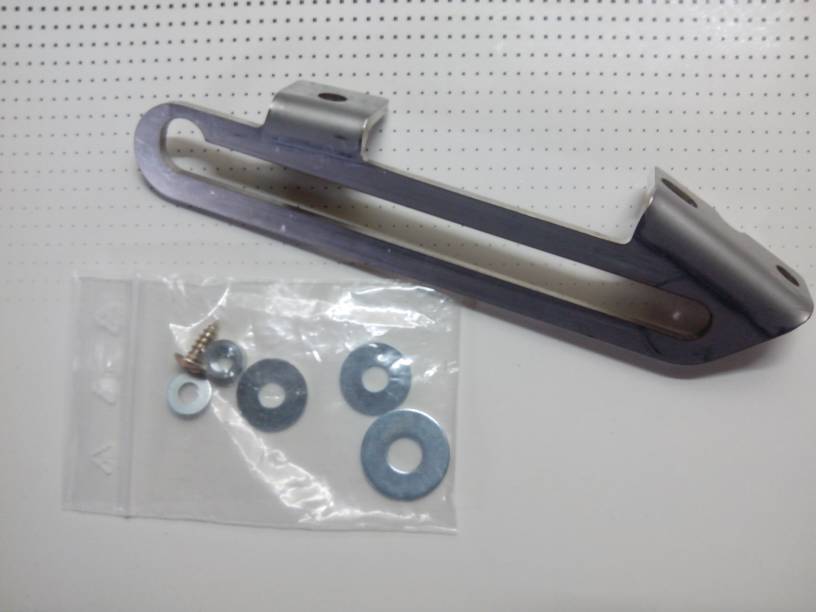

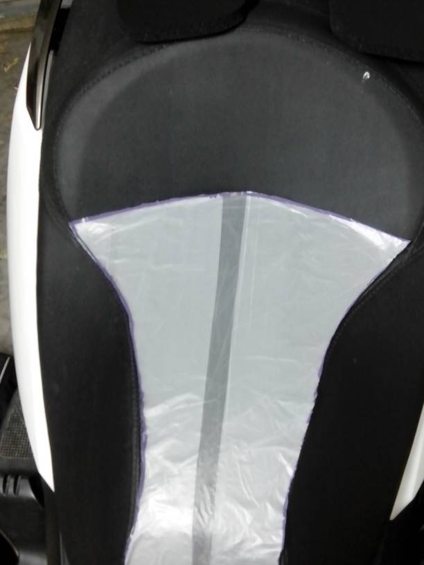

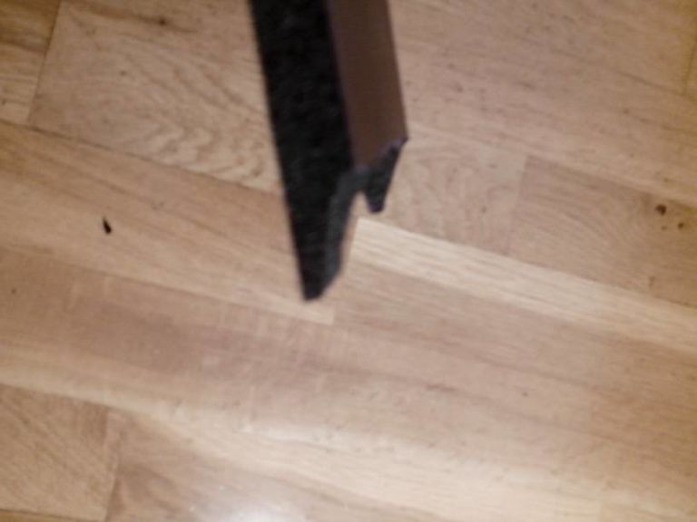

koonnami Publicado 8 de Enero del 2016 Compartir Publicado 8 de Enero del 2016 He realizado tres MOD que me parecen imprescindibles en el sillón de las SD. MEJORA DEL MULLIDO con espuma de EVA fouganza del decathlon por 9,95€ , se usa en las sillas de montar a caballo tiene un grosor de unos 2cm sacamos la plantilla. http://www.decathlon.es/amortiguador-espuma-id_8237178.html Detalle para completar bien luego el acabado y que no se note resalte ni huecos estéticamente. Para evitar que luego se mueva podéis pegar con pegamento en expray un poco las espumas y sobre la espuma de origen en el sillon tambien para que no escurra la nueva, aunque es difícil que se mueva por lo justo que va con el tapizado, y meter toda la espuma dentro de la bolsa de plástico de origen para evitar que se empate con la lluvia. La parte de quitar grapas y luego volver a grapar con cuidado estirando el tapizado, yo reutilice las grapas de origen pq me parecen más resistentes y en color negro que no se oxidan luego. Por si alguno la esta buscando la teneis aqui y son nuevas fabricadas con acabado profesional por 20 euros envio incluido: [hide]zocobid@hotmail.com[/hide] AJUSTE CIERRE. En mi caso he resuelto el mal ajuste del cierre con unas simples arandelas déntadas interpuestas entre la U del anclaje de cierre y el sillón en el lado derecho, dos en el anclaje mas exterior y una en el interior en mi caso. Sin coste las tenía por casa. Por fin no veo continuamente la luz roja en el salpicadero si no le doy un segundo apretón al sillón con cada cierre. Ahora con uno basta Enlace al comentario Compartir en otros sitios web More sharing options...

Nigromante Publicado 8 de Enero del 2016 Compartir Publicado 8 de Enero del 2016 Muy buena idea lo de la goma eva para sillas de caballo, solución económica, fácil de conseguir y te ha quedado muy bien estéticamente. Enlace al comentario Compartir en otros sitios web More sharing options...

JAP396969 Publicado 27 de Abril del 2016 Compartir Publicado 27 de Abril del 2016 Compañero Koonnami, Tendrías el teléfono de la persona que te vendió la pieza de apertura del asiento? lo digo porque le mande un correo a esa dirección y no me ha contestado. gracias trato_hecho Enlace al comentario Compartir en otros sitios web More sharing options...
koonnami Publicado 27 de Abril del 2016 Autor Compartir Publicado 27 de Abril del 2016 No te preocupes que contesta seguro, casi con toda seguridad ya te habrá contestado. Enlace al comentario Compartir en otros sitios web More sharing options...

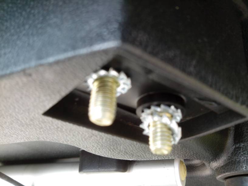

Nizar1985 Publicado 13 de Mayo del 2016 Compartir Publicado 13 de Mayo del 2016 Hola a todos!! Supongo que ya me conoceis!! Jeje Compre de este chico el accesorio para ampliar la apertura del sillin. Lo primero que he de decir es que estoy mas que contentoby sadisfecho con la atención que me ha dado. Me a resuelto algunas dudas y muy serio por su parte! Tuve algun problema como por ejemplo que me rozaba el hidráulico connla pieza, lo he solucionado con una arandela un pelin mas gruesa y de este modo queda ha 1 milímetro y perfecto. El otro problema es que el asiento no me bajaba bien desde que lo puse y la solucion. Que me la ha dado el chico. Es poner arandelas dentadas tal y como explica en el brico y me atrevo a decir que baja incluso mejor que antes. Engancha a la primera y no tengo que andar forzando En resumen. Buen brico y es un apaño muy bueno, es como si fuera de fábrica!! Y respecto al bendedor. Lo aconsejo al 100% y el precio se lo merece. La pieza es dura y no como otras que eran endebles. Muy contento por todo!!!!! :cheer: :cheer: :cheer: :cheer: :cheer: :cheer: :cheer: :cheer: Enviado desde mi D6503 mediante Tapatalk Enlace al comentario Compartir en otros sitios web More sharing options...
Edwinvb Publicado 18 de Mayo del 2016 Compartir Publicado 18 de Mayo del 2016 Le he metido la esponga debajo del asiento para mejorar el mullido y la verdad es que es una maravilla!! No me ha quedado tan bonito como en de las fotos, pero se va mucho mas confortable. Hasta parace que la amortiguacion de la moto es diferente. claro_que_si Muy bueno!! Por solo EUR 10! Gracias! Enlace al comentario Compartir en otros sitios web More sharing options...
JAP396969 Publicado 18 de Mayo del 2016 Compartir Publicado 18 de Mayo del 2016 Hola a todos, Al final todo fue fenomenal, la atención, el brico, la pieza, a tope todo, gracias a todos. gracias guisamo por tu interés, un abrazo a todos Enlace al comentario Compartir en otros sitios web More sharing options...

milohilla Publicado 2 de Noviembre del 2016 Compartir Publicado 2 de Noviembre del 2016 Una pregunta, a lo mejor tonta. Si ponemos un hidráulico más largo, serviría para aumentar la apertura? Enlace al comentario Compartir en otros sitios web More sharing options...
Administradores fededb Publicado 2 de Noviembre del 2016 Administradores Compartir Publicado 2 de Noviembre del 2016 No podrias cerrar. Esta es la solucion y a muy buen precio. http://www.forokymco.es/old/index.php/213-ofertas-de-talleres-gestorias-comercios-etc/460500-kit-para-ampliar-apertura-asiento-superdink-125-300 Enlace al comentario Compartir en otros sitios web More sharing options...
milohilla Publicado 2 de Noviembre del 2016 Compartir Publicado 2 de Noviembre del 2016 Ok gracias. He visto por ahí que hay una pieza "kit" que se le pone al hidráulico pero que cuando se cierra tienes que darle con la mano. Es este esa pieza? Enlace al comentario Compartir en otros sitios web More sharing options...
Administradores fededb Publicado 2 de Noviembre del 2016 Administradores Compartir Publicado 2 de Noviembre del 2016 Esa misma, puedes abrirlo mas con esa pieza, o no usarla y tener la apertura normal teniendola instalada. Enlace al comentario Compartir en otros sitios web More sharing options...
