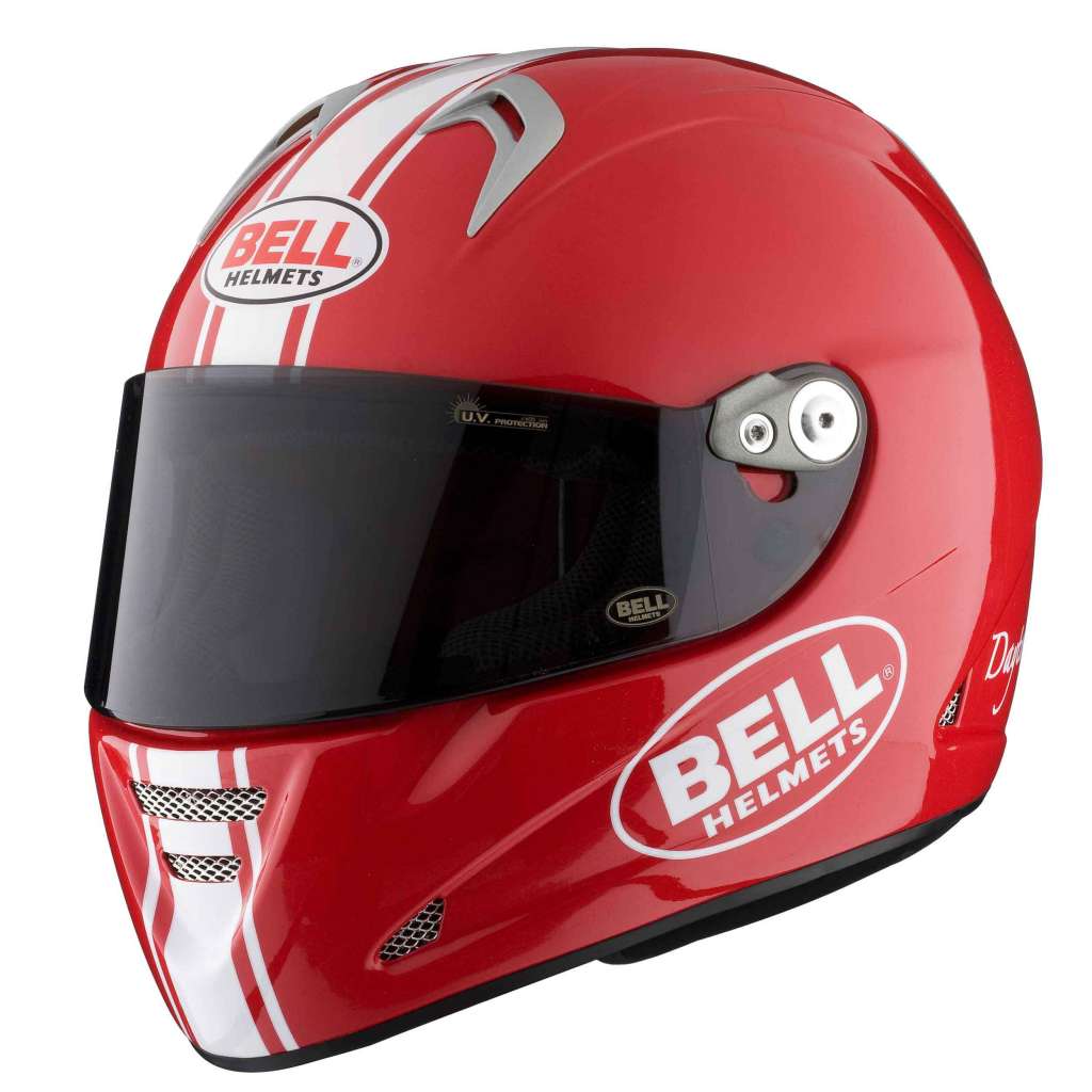

Bell M5X, es lo más parecido a lo que buscas pero algo caro además de ser un modelo antiguo pero buscando un poco seguro que lo encuentras si te interesa.
Pros: Casco de gran calidad de construcción y alto nivel de protección, interior totalmente desmontable y lavable, pantalla de 5 mm de grosor estilo a las de Shark, viene con dos pantallas, una clara y otra oscura.
Contras: Casco muy exclusivo con lo que los repuestos, pese a tener de todo, cuesta encontrarlos, la ventilación de la mandíbula se abre y cierra desde dentro con lo que es algo incómodo, demás no trae pinlock ni preinstalacion del mismo con lo que si lo quieres, tendrías que ponerle uno universal adhesivo.
