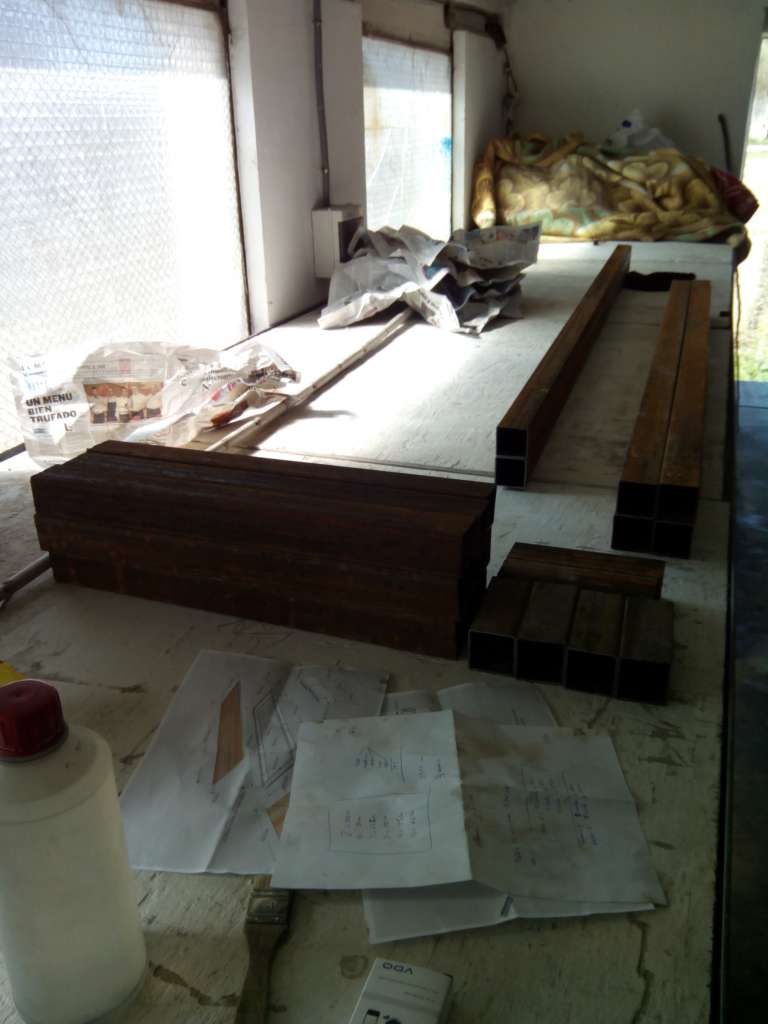

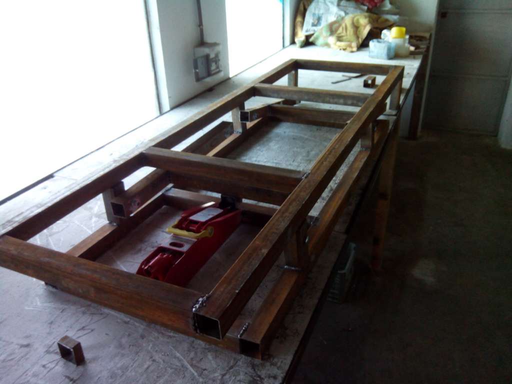

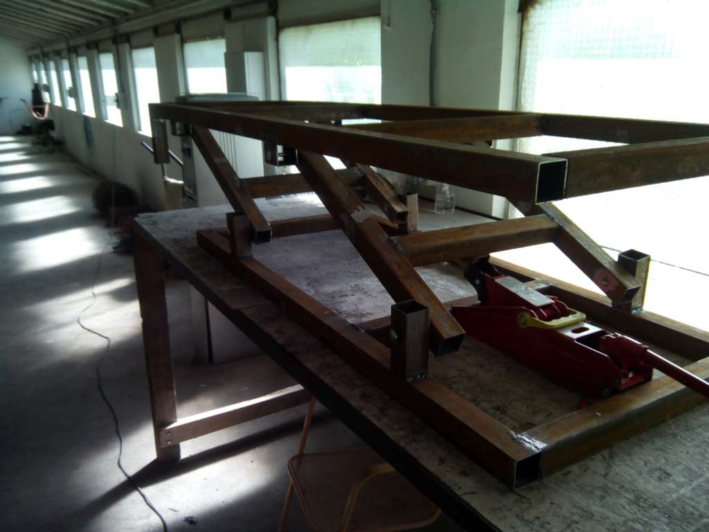

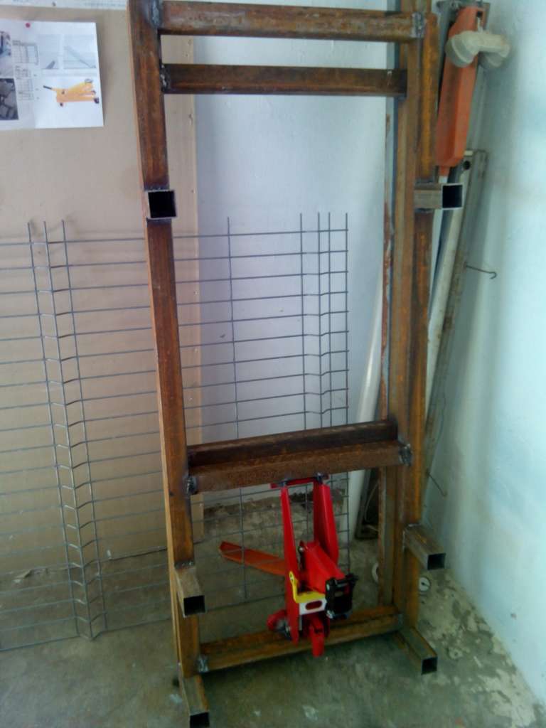

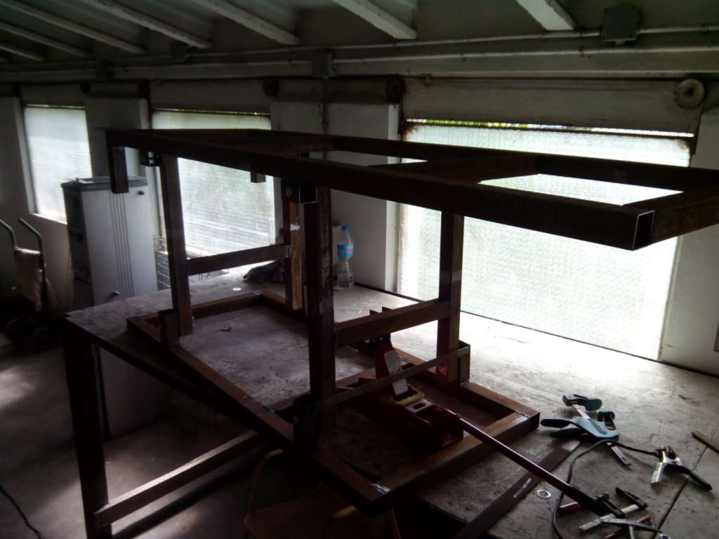

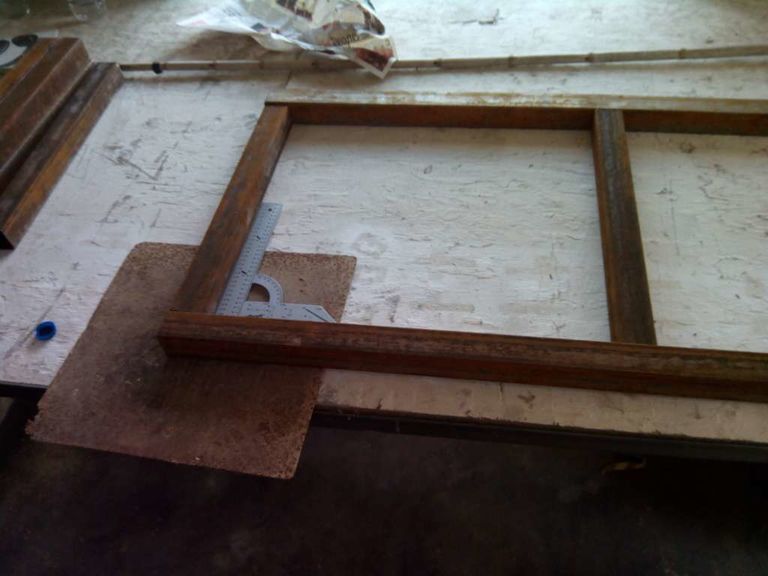

sodofenix Publicado 27 de Septiembre del 2015 Compartir Publicado 27 de Septiembre del 2015 Muy buenas, como veo que aquí hay bastante gente aficionada a las "bricoñapas", he pensado en poner mi granito de arena con un brico para hacerse una mesa elevadora para la moto. Os adjunto un PDF del que tomé la idea y del que copié bastantes cosas, aunque con pequeñas adaptaciones. Los materiales no salieron muy caros, ya que los hierros cortados a la medida en una chatarrería de Zaragoza salieron por 20€ y el gato hidráulico pillado en una oferta del Lidl salió por otros 25€. Soldadura, y tornillería la tenía por casa. Lo más caro fueron las cervecitas fresquitas y la paella para coger fuerzas y armar todo el invento. Os dejo el PDF con planos y alguna foto del que me monté yo. Estas son las piezas cortadas y listas para montar. Detalle del uso de la escuadra antes de soldar los perfiles La estructura inferior con el gato hidráulico ya sujeto. Un pequeño tentempié Para no aburriros, la estructura ya montada con el gato y todo Prueba de elevación Enlace al comentario Compartir en otros sitios web More sharing options...

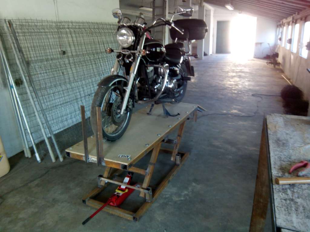

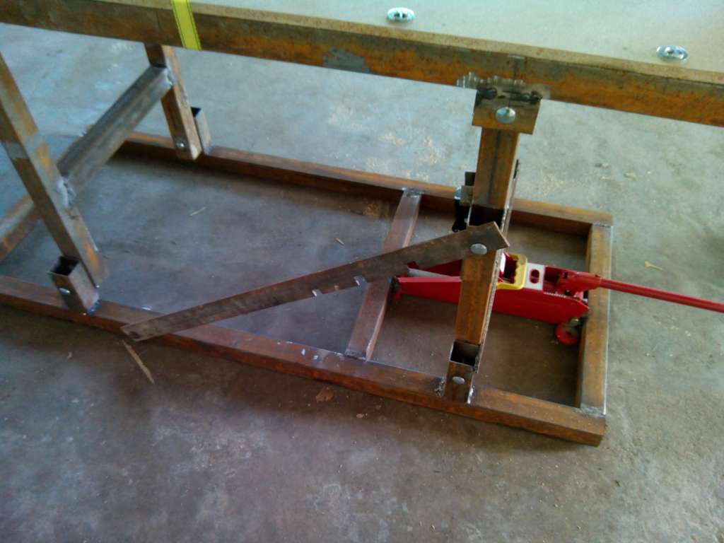

sodofenix Publicado 27 de Septiembre del 2015 Autor Compartir Publicado 27 de Septiembre del 2015 Un poco más de altura Otro tentempié para celebrarlo La mesa elevadora a pleno funcionamiento. Al principio la base era una tabla de aglomerado, pero no resistía bien el peso, asi que le puse una plancha de acero inoxidable y funciona de pistón. En la foto podéis ver mi actual burra que es la que voy a cambiar por la SD. En esta otra podéis ver el sistema de seguridad "por si acaso" para evitar el desplome de la mesa en caso de que fallara el gato. Por último el PDF prometido: www.forokymco.es/subidosforokymco/mesa_elevadora.pdf Un saludo a todos, y si este no es el sitio de este post, ruego a los moderadores lo cambien al lugar que le corresponda. Enlace al comentario Compartir en otros sitios web More sharing options...
