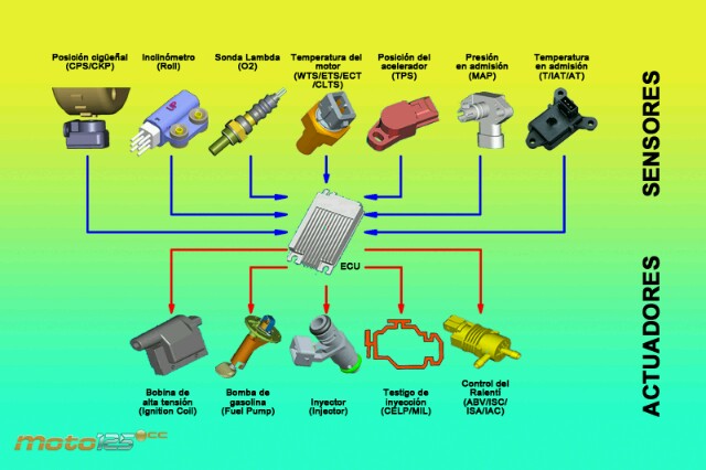

CUCUIBIZA Publicado 3 de Octubre del 2015 Compartir Publicado 3 de Octubre del 2015 Os voy a dejar una foto de los componentes que estan relacionados con la inyección electrónica, como vereis hay cosas que se descartan en vuestro problema, porque si fuese un inyector, la bomba de gasolina, bobina etc nos quedaria en la pantalla la luz fija del simbolo de motor, lo que no está relacionado con vuestra avería son las piezas de abajo. Estas cosas son buenas mirarlas porque asi aprendemos todos mas, que siempre es bueno. Enlace al comentario Compartir en otros sitios web More sharing options...
