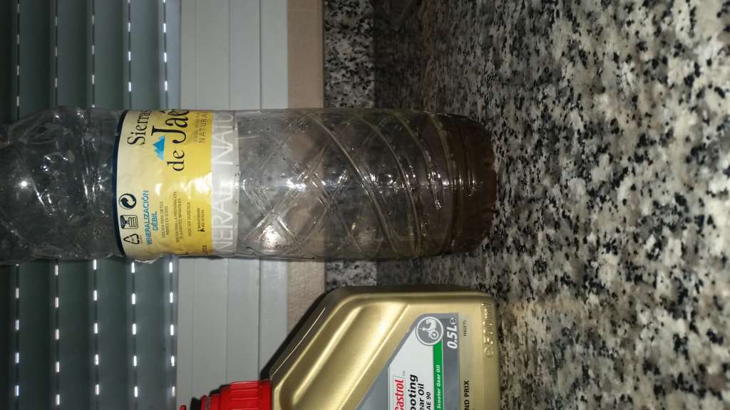

pepillo Publicado 26 de Agosto del 2015 Autor Compartir Publicado 26 de Agosto del 2015 Me da la impresion que no es por falta de valvulina. No se si se apreciara en la foto, 120ml de agua junto a lo que le he sacado. Saludos Enlace al comentario Compartir en otros sitios web More sharing options...

pepillo Publicado 26 de Agosto del 2015 Autor Compartir Publicado 26 de Agosto del 2015 Veremos a ver que pasa, bueno ahora por lo menos estoy seguro que tiene valvulina Enlace al comentario Compartir en otros sitios web More sharing options...
jmorale Publicado 26 de Agosto del 2015 Compartir Publicado 26 de Agosto del 2015 Desechado ese tema, solo queda que te lo miren en el conce. La moto está en garantía, por lo que no te debe dar ningún problema la solución correspondiente. ¿has comprobado si había virutas en el aceite extraído?. En cualquier caso, te deseo mucha suerte y que pronto te lo solucionen Enlace al comentario Compartir en otros sitios web More sharing options...
pepillo Publicado 26 de Agosto del 2015 Autor Compartir Publicado 26 de Agosto del 2015 Hola jmorale: a simple vista no se aprecia nada parace que esta linpio. Me parecio poco aceite pero al compararlo con la misma cantidad de agua parece que hay la misma cantidad Enlace al comentario Compartir en otros sitios web More sharing options...
jmorale Publicado 26 de Agosto del 2015 Compartir Publicado 26 de Agosto del 2015 Hola jmorale: a simple vista no se aprecia nada parace que esta linpio. Me parecio poco aceite pero al compararlo con la misma cantidad de agua parece que hay la misma cantidad 120ml es realmente poco, excepto si se te ocurre echarlo con una jeringuilla normal, de máximo 10 ml (como hice yo). Se hace realmente eterno. Pero esto es un poco de broma para quitar un poco de hielo al asunto. Al conce de cabeza cuando puedas y se acabó. Al menos, como bien dices, estás seguro de que llevas aceite y por ese aspecto no vas a tener problemas Enlace al comentario Compartir en otros sitios web More sharing options...
pepillo Publicado 26 de Agosto del 2015 Autor Compartir Publicado 26 de Agosto del 2015 Yo fui a la farmacia y me dio una de 20ml, la otra mas grande no me fiaba que entrara la punta. Total 6 inyecciones y listo. Compre ese aceite por internet donde pido el de coche y esta mañana lo cambie, el que quite lo he guardado no se si enseñarlo cuando vaya o no decir nada?.Y eso a sido todo Enlace al comentario Compartir en otros sitios web More sharing options...
