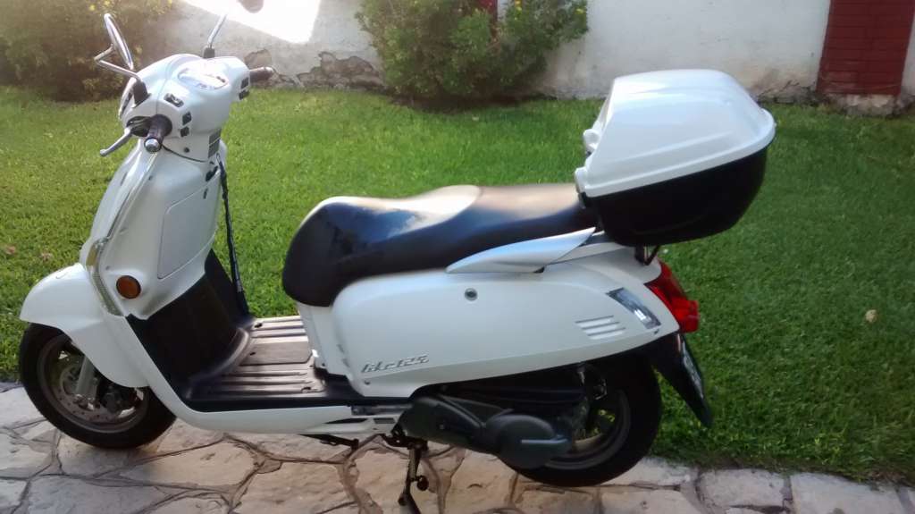

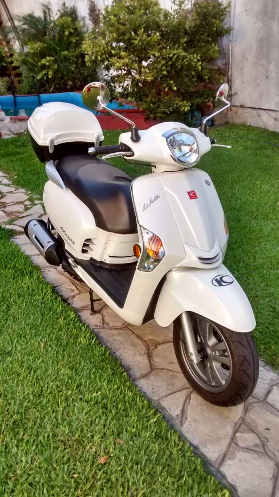

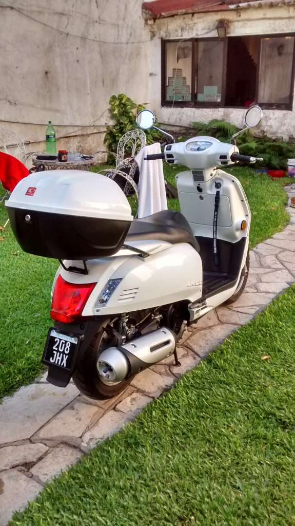

Benito5398 Publicado 17 de Agosto del 2015 Compartir Publicado 17 de Agosto del 2015 Buenos días (al menos en Buenos Aires), les quería comentar el siguiente problema, cuando por las mañanas arranco mi Scooter, anda de maravillas, a medida que va tomando temperatura por el normal uso, cada vez que arranco en un semáforo la moto sale pero como a los tirones, una vez en movimiento todo sigue bien, y he notado que en frío no lo hace... Puede estar sucediendo que la correa al tomar temperatura normal de marcha se dilate y por eso sea la causa de este tironeo? gracias por su ayuda, de paso aprovecho para mostrarles a mi nena Enlace al comentario Compartir en otros sitios web More sharing options...
