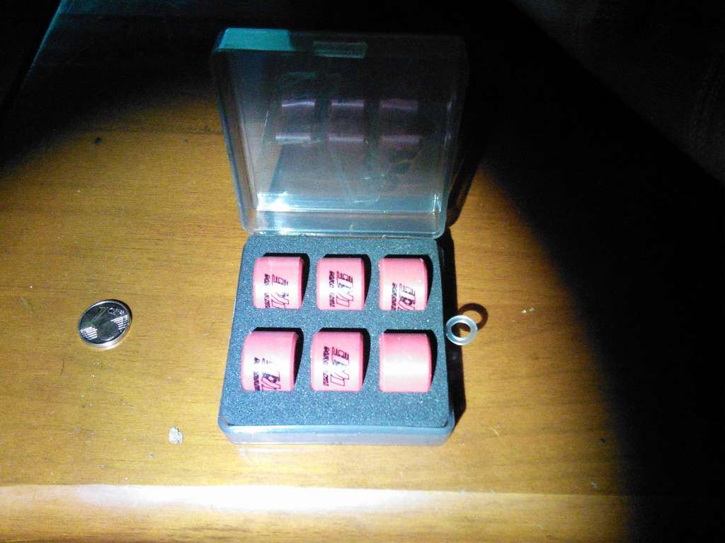

Plao Publicado 8 de Agosto del 2015 Compartir Publicado 8 de Agosto del 2015 Hola a tod@s. Estoy que me salgo del pellejo, ¡vaya cambio en positivo que ha dado la gti con los rodillos naraku de 11.8g!. Antes, con los originales de 13g era una moto aburrida que sólo la disfrutaba cuando pasaba de 100 km/h. Ahora es una moto divertida y alegre desde que sales del semáforo. Parece otra, sube las cuestas mucho más alegre y en velocidad punta (que llega mucho antes) no he apreciado pérdida alguna. No entiendo como los ingenieros pusieron rodillos de 13g, bueno,sus motivos tendrán, no voy a ser yo quien critique su trabajo. Bueno señor@s, que recomiendo encarecidamente que cambiéis los rodillos,sólo son 11€ y la herramienta para hacerlo 20€. Muchas gracias a todos los foreros que explicaron sus vivencias con el tema de los rodillos. :adios Enlace al comentario Compartir en otros sitios web More sharing options...

Mito Publicado 13 de Agosto del 2015 Compartir Publicado 13 de Agosto del 2015 Esos Naraku tienen una pinta muy buena claro_que_si son los 11,8 HD. He hablado con turbokit y están de vacaciones, pero si me recomiendan los rodillos dr pulley en 12 gramos. Según ellos va tener mas salida la moto y no perderá punta, si no que ganará algo :shock: bueno.... ya se verá. No es lo que busco, que corra mas, si no que salga rápida y no tenga rangos de quedarse en baja, si no que tire hasta su velocidad máxima sin altibajos :velocidad Enlace al comentario Compartir en otros sitios web More sharing options...
