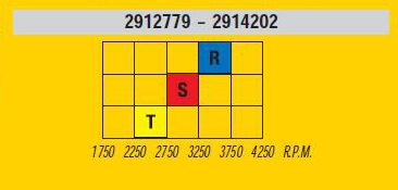

broadter Publicado 12 de Junio del 2015 Compartir Publicado 12 de Junio del 2015 toreto46, desconozco si vuestra moto lleva los mismos muelles de embrague que la mia (people gti), pero creo que si al utilizar mismo motor, y decirte que los azules son mas duros que los rojos, si quieres pasate por el tema que abri que hay una fotillo http://www.forokymco.es/index.php/174-kymco-people-gti-125/381323-dureza-muelles-de-constraste-y-embrague-malossi#381652 Salu2 Enlace al comentario Compartir en otros sitios web More sharing options...
toreto46 Publicado 12 de Junio del 2015 Compartir Publicado 12 de Junio del 2015 Pues el otro día viendo la tabla de colores y durezas de malossi,ponían que los más duros eran los rojo, para preparaciones más agresivas Enlace al comentario Compartir en otros sitios web More sharing options...
toreto46 Publicado 12 de Junio del 2015 Compartir Publicado 12 de Junio del 2015 http://forum.motoscoot.es/showthread.php?t=23887 Mira en esta página, yo creo que estas confundió con el de contraste,los de mordaza más duros creo que son los rojos,y en el enlace que me mandaste ponen los rojos también! Un saludo Enlace al comentario Compartir en otros sitios web More sharing options...
broadter Publicado 13 de Junio del 2015 Compartir Publicado 13 de Junio del 2015 La imagen del tema que puse son muelles de embrague (lo pequeños), es un recorte de la tabla que pone malossi en la caja de los muelles. Yo busque en el malossi store el codigo de los muelles para la people y los codigos de dureza son esos, por eso me extraña que sea diferente para la k-xct usando el mismo motor. - Estos son de embrague/mordazas (pequeños): - El de contraste/poleas (grande), va en este orden de menor a mayor dureza segun malossi: - Blanco (Un poco mas que el de serie) - Amarillo (sport) - Rojo (racing) Salu2 Enlace al comentario Compartir en otros sitios web More sharing options...
broadter Publicado 13 de Junio del 2015 Compartir Publicado 13 de Junio del 2015 Ademas, me parece que en el post que has puesto, de los muelles de embrague que habla son los hebo, no los malossi Salu2 Enlace al comentario Compartir en otros sitios web More sharing options...
toreto46 Publicado 13 de Junio del 2015 Compartir Publicado 13 de Junio del 2015 También habla de los malossi, de todas formas llame al taller para encargarlo y para la k xct me dijeron que uno de los packs vienen los amarillos, azules y rojos! De siempre rojo el más duro! Como no quiero meter algo tan duro meteré el azul, que según el taller es un poco más blando ! Enlace al comentario Compartir en otros sitios web More sharing options...
