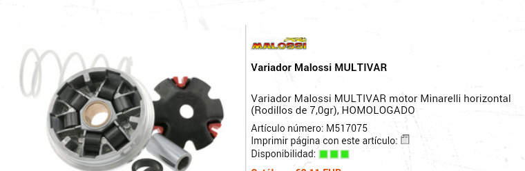

broadter Publicado 22 de Mayo del 2015 Compartir Publicado 22 de Mayo del 2015 Si quieres ganar en subida y tal, ponte el malossi multivar, con el muelle de contraste que trae el kit (eso no es muelle de embrague, si no de poleas) y unos rodillos de 11,5-11,8gr y veras que el cambio es sustancial, no te vas a arrepentir Salu2 Enlace al comentario Compartir en otros sitios web More sharing options...
Mito Publicado 22 de Mayo del 2015 Compartir Publicado 22 de Mayo del 2015 Yo la he probado con los 2 muelles de contraste, el de serie y el de malossi, me quedo con el de serie, va moto va mejor, pero si quieres probar cerveza_ Enlace al comentario Compartir en otros sitios web More sharing options...
rodt147 Publicado 25 de Mayo del 2015 Autor Compartir Publicado 25 de Mayo del 2015 El variador malossi que encuentro es el de la fotografía y dice que viene con rodillos de 7 gramos Me podéis más sitios donde comprar este variador Y el muelle de contraste el de serie o Malossi? Parece que hay más gente que aconseja el de serie no? Enlace al comentario Compartir en otros sitios web More sharing options...
