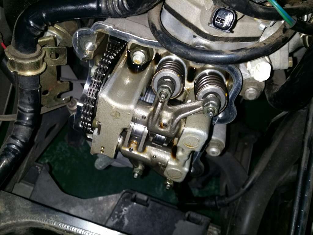

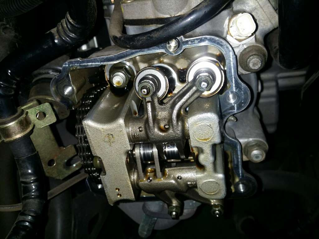

lito69 Publicado 13 de Abril del 2016 Compartir Publicado 13 de Abril del 2016 Alguno lo ha hecho? En el video dice que lo cuadres con la marca TI, en la rueda dentada las dos marcas esas allineadas con el carter, pero en el service manual de kymco sale la rueda dentada unos 180 grados más adelante, a ver si alguien lo ha hecho y me explica bien...... Gracias Enlace al comentario Compartir en otros sitios web More sharing options...
xuban Publicado 13 de Abril del 2016 Autor Compartir Publicado 13 de Abril del 2016 Tienes razon,yo tuve la misma duda y la resolvi por logica.La posicion es aquella en que coinciden las marcas y las valvulas estan abiertas.Compruevalo metiendo una galga mas pequeña de 0.05.En la otra posicion no entra la galga al estar cerradas las valvulas Enlace al comentario Compartir en otros sitios web More sharing options...
lito69 Publicado 13 de Abril del 2016 Compartir Publicado 13 de Abril del 2016 Tienes razon,yo tuve la misma duda y la resolvi por logica.La posicion es aquella en que coinciden las marcas y las valvulas estan abiertas.Compruevalo metiendo una galga mas pequeña de 0.05.En la otra posicion no entra la galga al estar cerradas las valvulas Disculpa, querrás decir que la posición es aquella donde las valvulas están cerradas no? O sea donde el empujador no hace fuerza contra la valvula. Entonces como crees que es? Como en el service manual de kymco la marca TI no coincide, como en este manual si, a mi no me entra la galga como en este manual precisamente, con el de kymco si, el de kymco es 180 grados más adelante y no coincide la marca TI pero si que está el tornillo ese por encima y creo que ahí no empuja la valvula. Enlace al comentario Compartir en otros sitios web More sharing options...
Tomyfunsystem Publicado 14 de Abril del 2016 Compartir Publicado 14 de Abril del 2016 Ahí viene la dificultad. En una vuelta la marca TI está en el cruce de válvulas y en la siguiente esta las válvulas cerradas y ese es el lugar de hacerlo. Enlace al comentario Compartir en otros sitios web More sharing options...
lito69 Publicado 14 de Abril del 2016 Compartir Publicado 14 de Abril del 2016 Ahí viene la dificultad. En una vuelta la marca TI está en el cruce de válvulas y en la siguiente esta las válvulas cerradas y ese es el lugar de hacerlo. Me lo confirmas entonces? Dificultad ninguna, es 180 grados mas de la ti en el eje arbol de levas y ya está, está marcado y todo Enlace al comentario Compartir en otros sitios web More sharing options...
lito69 Publicado 16 de Abril del 2016 Compartir Publicado 16 de Abril del 2016 Vale, ya está hecho, se pone abajo en la letra I del FI, cuando la letra FI está abajo alineada puede estar el arbol de levas en la posición de admisión o en la posición de compresión, una vuelta de 180 grados que le deis podrá estar en admisión o en compresión, hay que fijarse que esté en compresión, os dareis cuenta porque hay un tornillo en la rueda dentada que lo tendreis más cerca del suelo o más cerca de la parte frontal de la moto, también os dareis cuenta porque el empujador tiene un pelin de juego, no está presionando la valvula. Ahí haceis el ajuste aflojando la tuerca que hay utilizando una galga de 0,10 en motores de las letras AB o más nuevos y a 0,12 en los motores de AB o más antiguos, encontrareis dos manuales de servicio en el que en uno hay unas tolerancias, parecidas pero no iguales, y no sólo de las valvulas, tambiém me he encontrado que el muelle de contraste en los modelos nuevos si mide menos de 136mm se cambia, en los motores viejos se cambia si mide menos de 130mm. Una vez hecho el ajuste en las 4 valvulas le dais una vuelta completa al arbol de levas y mirais que está todo igual que como lo habíais dejado. Enlace al comentario Compartir en otros sitios web More sharing options...
