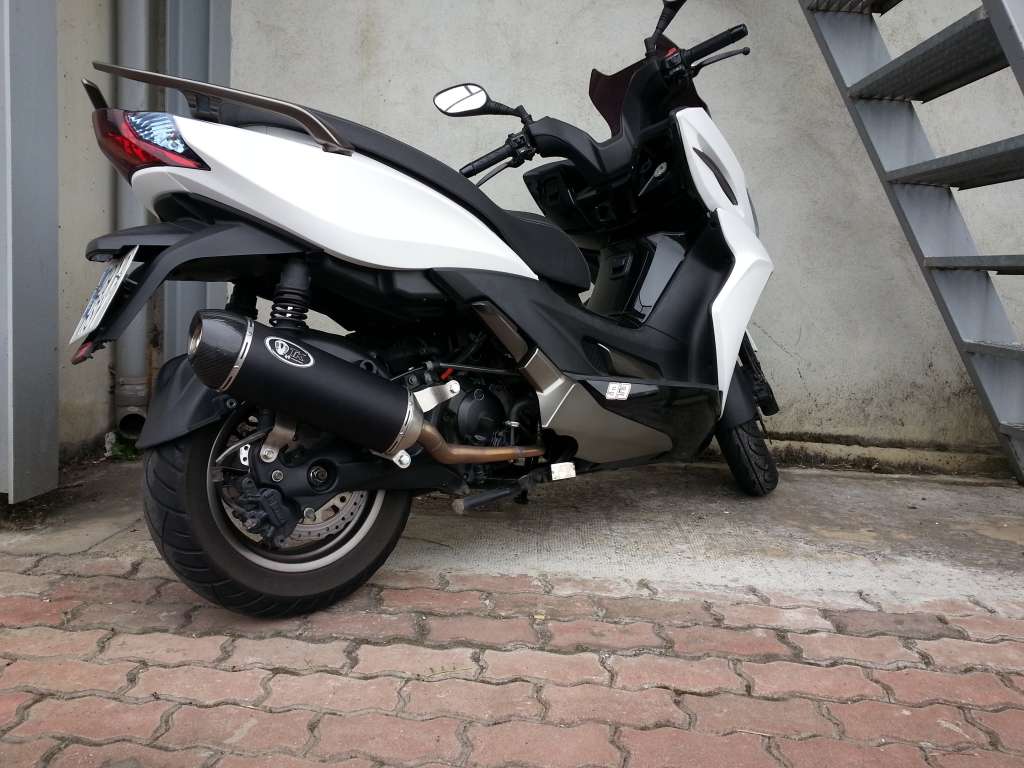

jona-k-xct Publicado 11 de Mayo del 2015 Compartir Publicado 11 de Mayo del 2015 Holaaa! Ya monté el tbk h2, y si, viene con la placa modificada, agarra al amortiguador, y el basculante directamente lo he quitado ya, no sirve d nada y con el tubo nuevo queda feo, y en cuanto al montaje, es cierto que entra justo,tal vez un poco forzado, pero entra sin tener que limar nada, saludos! Enlace al comentario Compartir en otros sitios web More sharing options...

jona-k-xct Publicado 11 de Mayo del 2015 Compartir Publicado 11 de Mayo del 2015 Aquí una foto de como queda , es una pasada, a mi personalmente, me emcanta! Y el sonido , con db killer es increíble! Si en él aún no lo he probado, y aunque no se ve muy bien en la foto , si os fijáis ya no esta el basculante, de todas formas a ver si mañana me acuerdo u hago una foto de cerca, saludos! Y sobre subir video...no sé como hacerlo! llorando_ Enlace al comentario Compartir en otros sitios web More sharing options...
Josan Publicado 11 de Mayo del 2015 Compartir Publicado 11 de Mayo del 2015 pinta la pletina en negro Enlace al comentario Compartir en otros sitios web More sharing options...
Vendettoso Publicado 11 de Mayo del 2015 Compartir Publicado 11 de Mayo del 2015 pinta la pletina en negro +1 Enlace al comentario Compartir en otros sitios web More sharing options...
