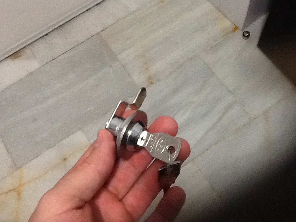

Elducati Publicado 10 de Abril del 2015 Autor Compartir Publicado 10 de Abril del 2015 Bueno pues acabo de comprar una cerradura auxiliar para el sillón , es como la de los buzones , mi idea es cortar el cable lo más próximo posible a los cierres del sillón , colocar el bombín en el lateral izquierdo y hacerle un agujero a la plaquita del bombín y pasar el cable por hay , así quedaría anulado la apertura desde el arranque , que además va como el culo . El bombín es un poco cutre pero es solo para hacer una prueba , si funciona comprare uno mejor . Mañana empezare a desmontar y veré si sirve la idea , si no lo veo claro , bridas a toca teja , ya contare como ha ido planeando_ Enlace al comentario Compartir en otros sitios web More sharing options...

Elducati Publicado 20 de Abril del 2015 Autor Compartir Publicado 20 de Abril del 2015 bueno pues la operación a fracasado , al desmontar el sillón y probar la apertura del cable , me di cuenta que la apertura era muy sensible ( apenar se mueve el cable unos milímetros y se abre ) . aparte ese tipo de cerradura no tiene suficiente fuerza para abrir los pestillos . me han dicho en un concesionario de repuestos que quizá pueda ponerle un bombín de piaggio que son algo pequeños y es posible que si valga . tengo a un amigo mecánico que esta buscando uno para hacer una prueba , seguiré informando . ya que tenia la moto desmontada aproveché para enfundar el cable y poner presillas asesinas . planeando_ planeando_ planeando_ planeando_ planeando_ planeando_ planeando_ planeando_ Enlace al comentario Compartir en otros sitios web More sharing options...
