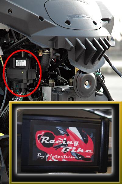

fabrifax Publicado 7 de Noviembre del 2011 Compartir Publicado 7 de Noviembre del 2011 En Italia, varios propietarios de SD han equipado esto:http://www.mtracing.eu/_moto_racing_bike_.html querer puede ajustarse específicamente en la empresa, proporcionando modificaciones propias o original en la SD. Para obtener una explicación más detallada, consulte aquí:http://www.downtownitalia.it/index.php?option=com_fireboard&Itemid=59&func=view&catid=10&id=4063 La ECU original se encuentra aquí (círculo rojo) Enlace al comentario Compartir en otros sitios web More sharing options...
robertop Publicado 7 de Noviembre del 2011 Autor Compartir Publicado 7 de Noviembre del 2011 Gracias por la foto de la ECU. Miraré por el foro en Italia a ver qué hay por ahí sobre nuestras 300i. Enlace al comentario Compartir en otros sitios web More sharing options...
