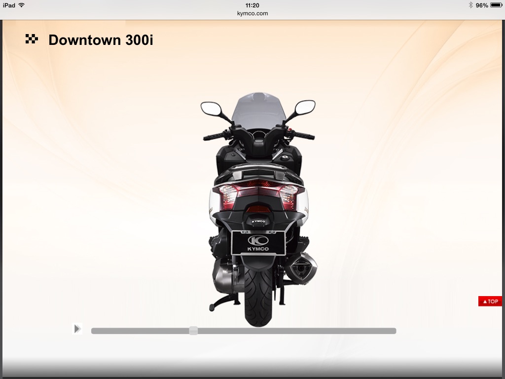

Emeterio Publicado 11 de Febrero del 2015 Compartir Publicado 11 de Febrero del 2015 Mira esto http://www.kymco.com/product/category/Scooter/Downtown_300i_ABS/360.asp Enlace al comentario Compartir en otros sitios web More sharing options...
alexenbar Publicado 11 de Febrero del 2015 Autor Compartir Publicado 11 de Febrero del 2015 pos ahora me quedo menos trankilo :???: Enlace al comentario Compartir en otros sitios web More sharing options...
