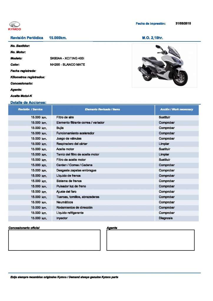

Buenrukxct Publicado 31 de Marzo del 2015 Compartir Publicado 31 de Marzo del 2015 nos dias, Aprovecho este hilo si no es molestia. he preguntado por la revisión de los 10.000, os cuento: me ha dicho que le toca correa, reglaje de válvulas, rodillos... entre otras cosas como aceite y filtros, bujia... unos 250€.Soy yo o se ha columpiado?? Me parece exagerado con solo 10.000 que haya que hacerle todo eso Enlace al comentario Compartir en otros sitios web More sharing options...
coffeeplayer Publicado 31 de Marzo del 2015 Compartir Publicado 31 de Marzo del 2015 250-290 me piden a mi con 20000 km... Me parece mucho con 10000 km Enlace al comentario Compartir en otros sitios web More sharing options...
ernestin1612 Publicado 31 de Marzo del 2015 Compartir Publicado 31 de Marzo del 2015 lo primero es si estamos hablando de 125 o 300 jejej, porque esos precios ....si es 125 esos precios son exagerados, correa es a los 20.000 kms, a no ser que el mecanico la mire y la vea muy echa polvo. pero que si tu no notas nada raro y la moto no te ha perdido fuerza es que esta bien. reglaje de válvulas también suele ser sobre los 20.000 o que la moto vaya mal ( consumo exesivo, que se pare el motor, cosas de esas) sino no hace falta tocarlo. si la moto va bien no es necesario. aceites y filtros si, bujía a mi me la cambiaron con 14.000 kms , aunque es recomendable a los 10.000. ese precio que te dieron es demasiado hasta para una 300, con todo lo que t he dicho : aceites, filtros y bujía, yo creo que lo normal esta entre 100-120 Enlace al comentario Compartir en otros sitios web More sharing options...
javimatoses Publicado 31 de Marzo del 2015 Compartir Publicado 31 de Marzo del 2015 En la misma página de Kymco, si entras en la opcion de "Cliente" dentro de MI KYMCO y te identificas con el numero de bastidor y tu nif, tienes una tabla con las revisiones y lo que que hay que hacer en cada una de ellas. Además, estipula ya las horas. No se si eso servira al mecánico, pero si vas al servicio oficial, tiene que respetarlo. Enlace al comentario Compartir en otros sitios web More sharing options...
kymcoperico Publicado 31 de Marzo del 2015 Compartir Publicado 31 de Marzo del 2015 nos dias, Aprovecho este hilo si no es molestia.he preguntado por la revisión de los 10.000, os cuento: me ha dicho que le toca correa, reglaje de válvulas, rodillos... entre otras cosas como aceite y filtros, bujia... unos 250€.Soy yo o se ha columpiado?? Me parece exagerado con solo 10.000 que haya que hacerle todo eso cilindrada ?? Enlace al comentario Compartir en otros sitios web More sharing options...
Buenrukxct Publicado 31 de Marzo del 2015 Compartir Publicado 31 de Marzo del 2015 Muchas gracias. Ya decía yo, no me cuadraba. Es la 125 y va genial, no hace extraños ni ha perdido fuerza. La llevaré dibde siempre (que me pilla mas lejos) y que me cambien aceite bujia y filtros. Enlace al comentario Compartir en otros sitios web More sharing options...
