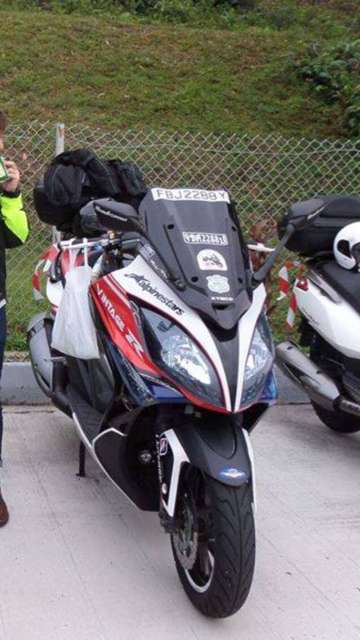

Es un tema que se ha escrito sobre estos retrovisores, a simple vista, no convencen..., pero para mí, me convence menos todavía es la cúpula algo ridícula que trae la moto, se tiene que notar cuando se alcanza velocidad;

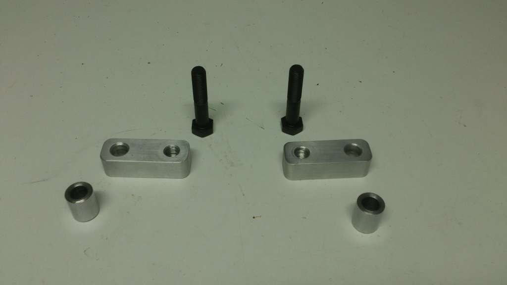

bautis eres un artista.
casi casi le tenia convencido a un matricero para que me hiciese una cosa parecida.

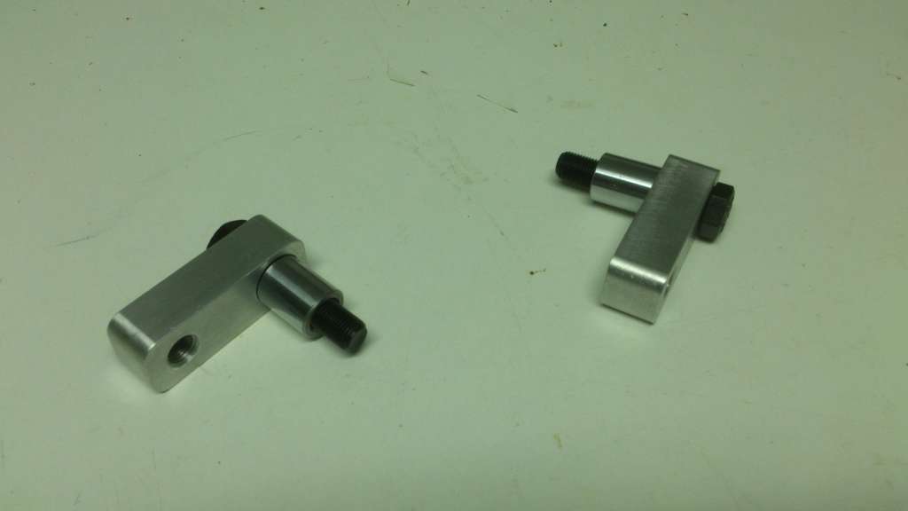

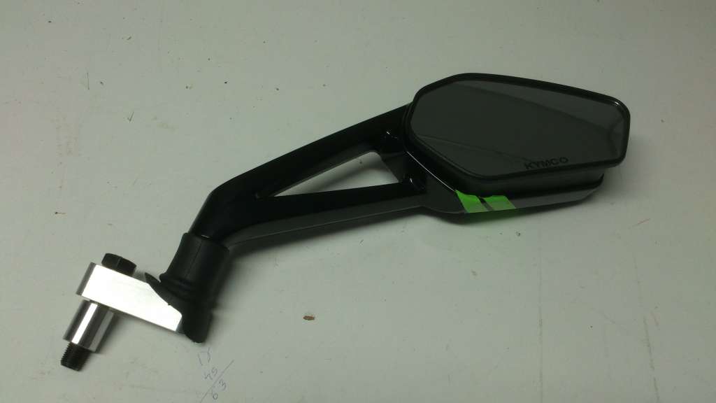

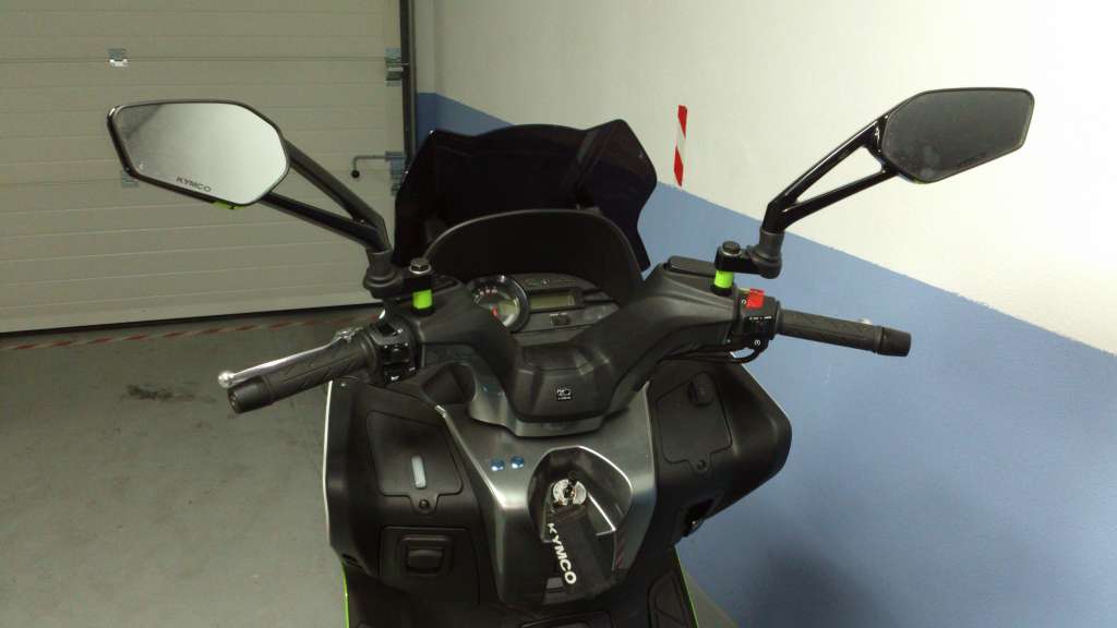

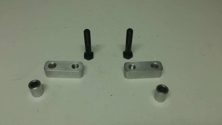

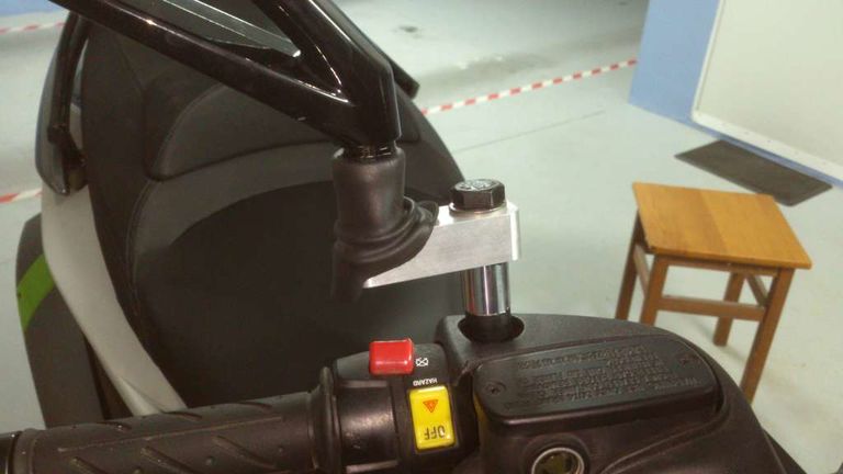

pues bien, como el otro dia dije, el esparrago es de 12 y yo pensaba que era métrica de 12, pues no, es métrica de 12 de paso fino, se denomina 12/125 con lo cual ay que tener cuidado a la hora de pedirlos, y lo se por que yo los he tenido que buscar para poder poner unos soportes que me ha hecho un amigo.
me falta pintarlos pero ahí os dejo unas fotos.

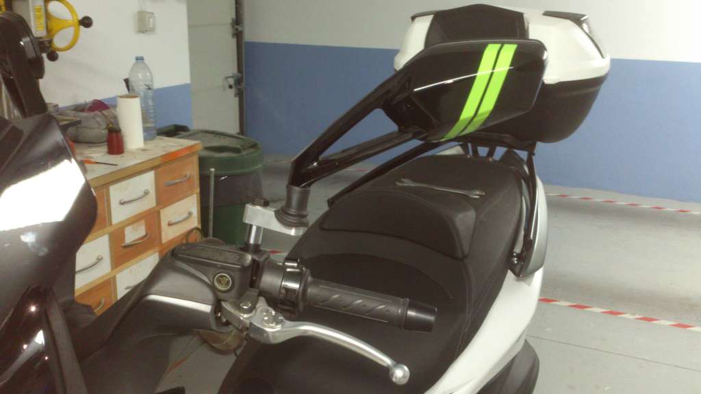

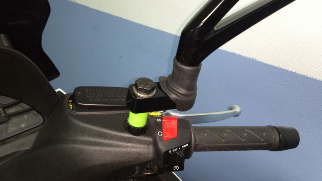

se me olvidaba, le he ganado 4 cm a cada lado y se nota un monton.
y aquí ya terminado.
