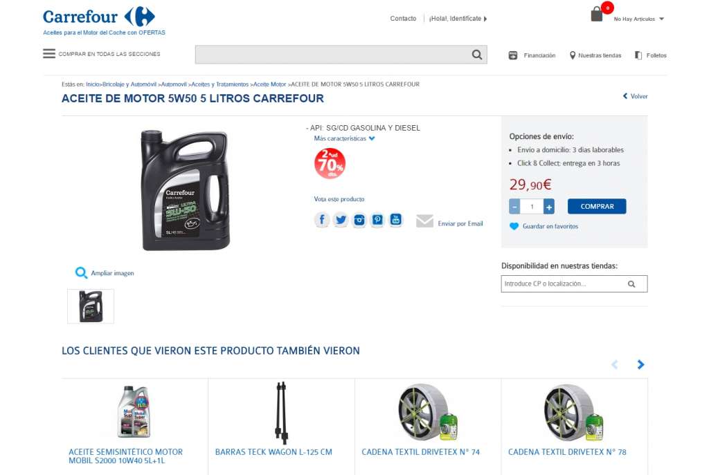

elpanta Publicado 27 de Diciembre del 2016 Compartir Publicado 27 de Diciembre del 2016 Me interesaría compartir la compra del ACEITE 5L CARREFOUR 5W50 1 garrafa de 5L cuesta 29.90 y la segunda unidad está al 70% de descuento. 2 garrafas salen 38.87€ es decir 19.43€ cada una. Algún interesado en Madrid? Sería quedar e ir juntos a por ella. Espero vuestras respuesta, el primero que responda OK, le contesto por privado. Saludos Enlace al comentario Compartir en otros sitios web More sharing options...
kalvincor Publicado 4 de Febrero del 2017 Compartir Publicado 4 de Febrero del 2017 Ese aceite del carrefour es bueno para nuestras motos? Enlace al comentario Compartir en otros sitios web More sharing options...
