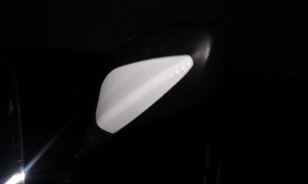

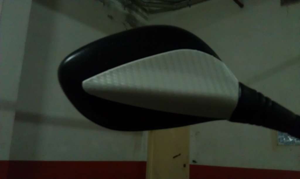

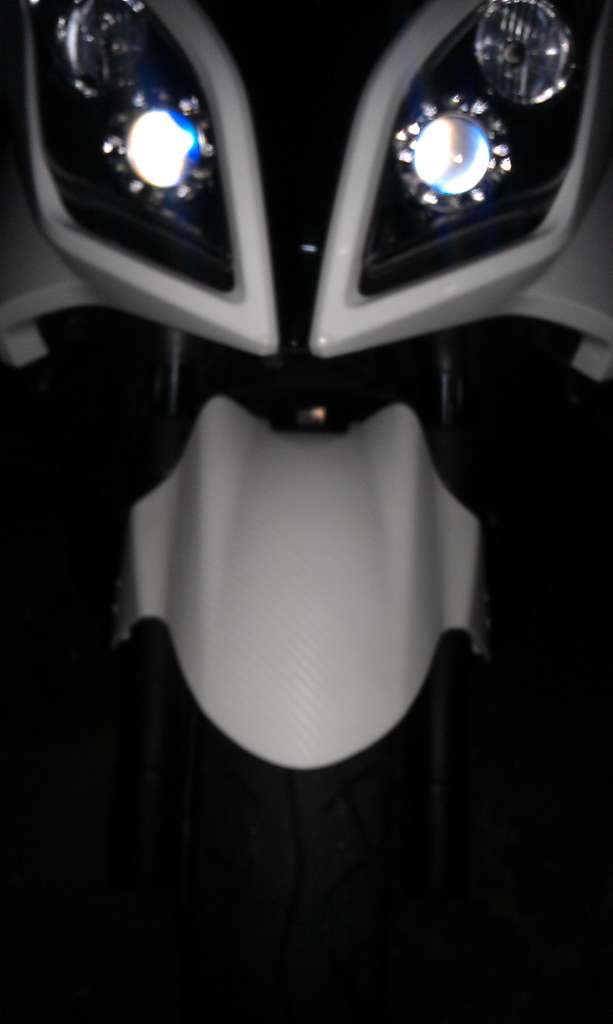

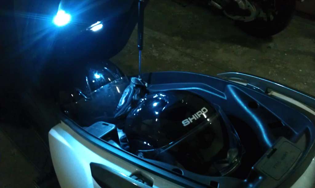

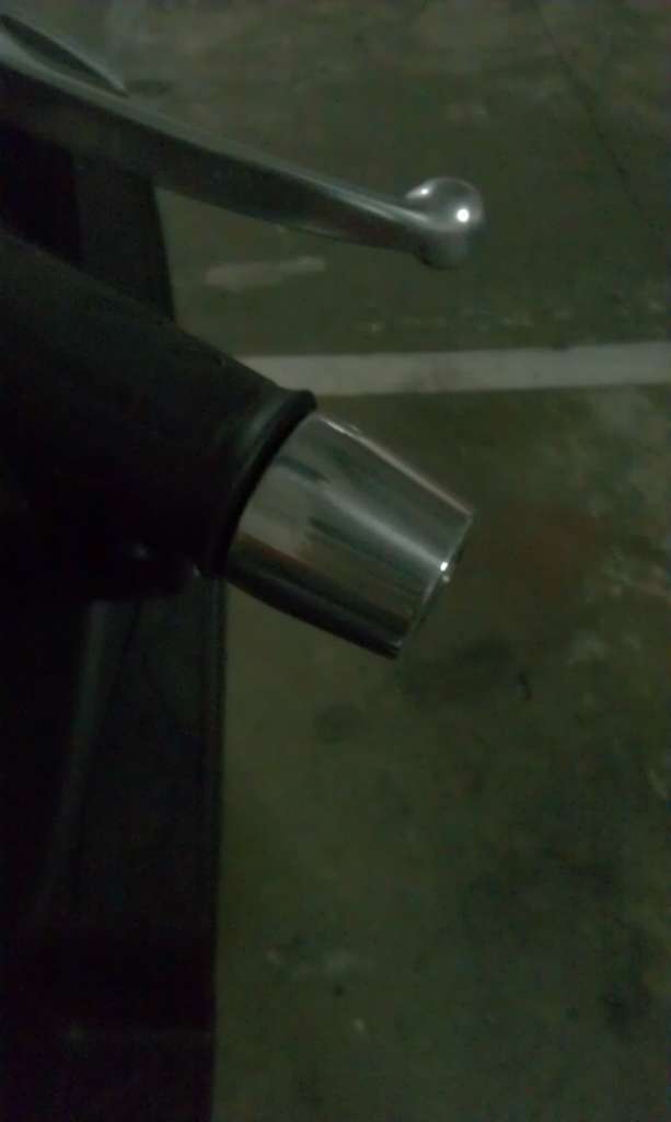

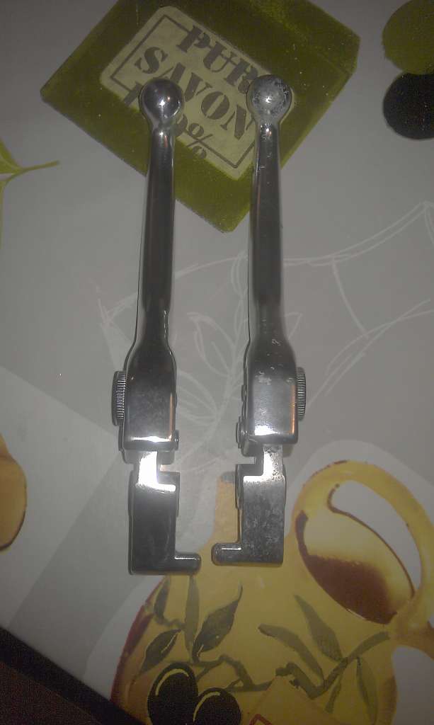

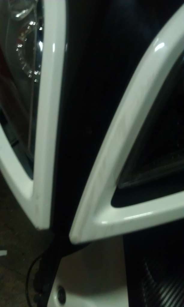

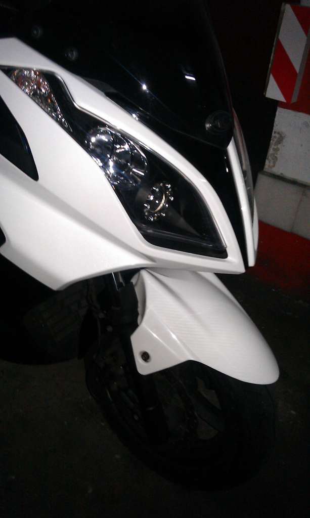

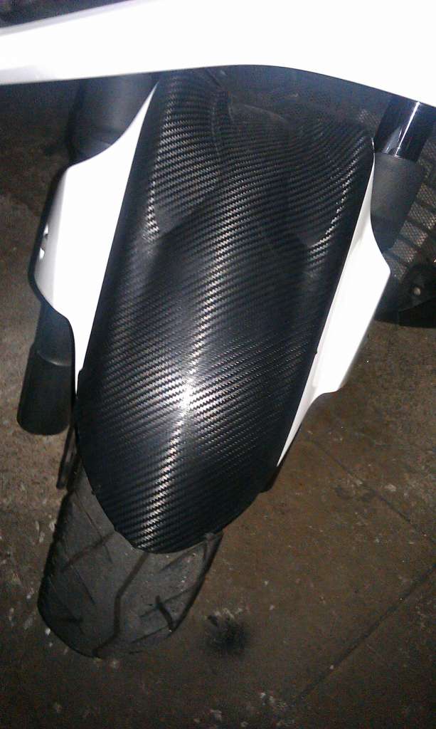

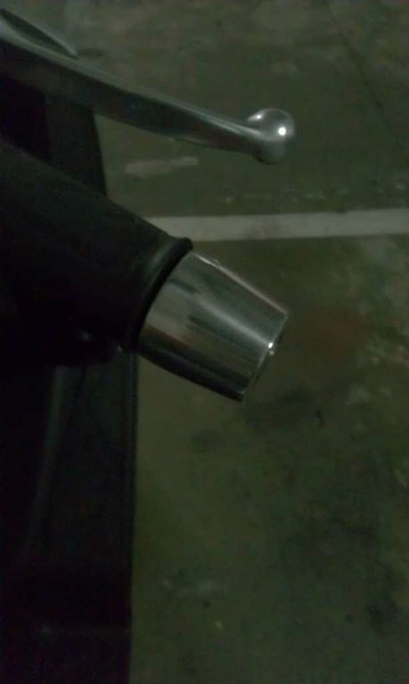

Vendettoso Publicado 20 de Septiembre del 2014 Compartir Publicado 20 de Septiembre del 2014 Bueno pues antes de nada deciros que la moto hace tiempo recibió un golpe delantero que destrozo el guardabarros, y el morro de la moto. Lo primero que hice fue reparar el guardabarros, y ponerle vinilo efecto carbono brillo, con el tiempo se empezó a despegar. Ahí se logra apreciar como estaba de rayado y marcado el frontal (después lo lije con lija de 1000 al agua con mucha suavidad y lo pulí) Pero con el tiempo no me gusto así que hoy me han dado el guardabarros forrado con vinilo mate blanco (mucho más disimulado). Hoy después de montar el guardabarros me decidí a forrar yo mismo los retrovisores con el material que les sobro También pulí hace tiempo los topes/contrapesos del manillar Y la luz del asiento Hoy (22/09/2014) he terminado de lijar/pulir las manetas de freno que estaban asquerosas, a la izquierda la terminada (la que estaba peor) y a la derecha como estaba antes de hacerle el proceso. A parte he logrado que el maletero dándole solo a la llave se abra solo hasta arriba con la ayuda de unos muelles en la bisagra del asiento, de esto no tengo fotos jeje. En fin, siento el tocho -sorrysorry y espero poder seguir disfrutando de este gran foro, un saludo señores. :la ola Enlace al comentario Compartir en otros sitios web More sharing options...

ernestin1612 Publicado 20 de Septiembre del 2014 Compartir Publicado 20 de Septiembre del 2014 Muy buenas las fotos compi, m gusta mucho como kedaron los retrovisores, no desentonan en la moto y le da un toke muy chulo. Tienes k explicar lo de los muelles del asiento, haver si lo puedo poner en la k-xct :okey Enlace al comentario Compartir en otros sitios web More sharing options...
Vendettoso Publicado 20 de Septiembre del 2014 Autor Compartir Publicado 20 de Septiembre del 2014 En tu moto va a ser jodido, te explico, los muelles son pequeños y semirrígidos (los compramos para hacer la apertura automática del portón del coche de mi padre pero al final los quitó), por potra no se caen por la altura del hidráulico, quiero decir, la apertura que éste tiene le va justo para que no se me caigan los muelles donde los tengo, que es en los tornillos de la bisagra que se une con el sillín y la moto, fue toda una potra la verdad, de todas formas le sacaré fotos paso a pasa para que lo veas pero te repite que si no tienes un hidráulico...jodido lo veo. Enlace al comentario Compartir en otros sitios web More sharing options...

ivan69 Publicado 24 de Septiembre del 2014 Compartir Publicado 24 de Septiembre del 2014 Como pusiste la luz del asiento ? Y como los pules con solo pulir ya estan con el briyo? Enlace al comentario Compartir en otros sitios web More sharing options...
Vendettoso Publicado 24 de Septiembre del 2014 Autor Compartir Publicado 24 de Septiembre del 2014 Pues son leds del chino conectados en paralelo y conectados a la luz del cofre, cuando se abre se iluminan, y lo de las manetas fue bastante curro, a mano con estropajo metálico de ese que no raya (si que raya pero muy poco) para quitarle la pintura y dejarlo en metal vivo, luego con algodón mágico (abrillantador de plata, lo tienen en el mercadona y otros) le das un par de veces dejando que seque y ya esta. Enlace al comentario Compartir en otros sitios web More sharing options...

Otromiko Publicado 24 de Septiembre del 2014 Compartir Publicado 24 de Septiembre del 2014 muy bonita te que!dado, y el golpe, espero que no sea muy grave! lo que no me queda claro es si en las luces de cruce has hecho algo. y otra duda que tengo es si en los retrovisores le has desmontado tu el plástico o has pegado el vinilo encima y has recortado loa que sobraba. Enlace al comentario Compartir en otros sitios web More sharing options...
Vendettoso Publicado 24 de Septiembre del 2014 Autor Compartir Publicado 24 de Septiembre del 2014 Jajaja he tenido que mirar las fotos un par de veces por aquello de las luces de cruce, es solo el flash del móvil, que se refleja en la parabola/lupa esa que trae el faro, lo que si quiero es comprar unas más blancas que las originales, y en cuanto a lo de la matricula ni lo he mirado, haber si uno de estos dias le hecho un vistazo y te digo :okey Enlace al comentario Compartir en otros sitios web More sharing options...
Vendettoso Publicado 24 de Septiembre del 2014 Autor Compartir Publicado 24 de Septiembre del 2014 muy bonita te que!dado, y el golpe, espero que no sea muy grave!lo que no me queda claro es si en las luces de cruce has hecho algo. y otra duda que tengo es si en los retrovisores le has desmontado tu el plástico o has pegado el vinilo encima y has recortado loa que sobraba. En cuanto a lo de los retrovisores, quite el plástico negro con las uñas para no dejar marcas, y lo vinile después, quedaron bastante pasables. Enlace al comentario Compartir en otros sitios web More sharing options...
